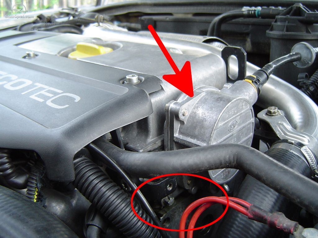

Am niste mici scurgeri de ulei, in zona incercuita din figura atasata.
Nu este de la galleria de admisie, singura posibilitate mi se pare a fi pompa indicata cu sageata.
Intrebari?
1. pompa respectiva comunica cu galeria astfel incat sa ajunga ulei pe la garnituri?
2. se poate scoate ca sa etansez mai bine garniturile, sau sunt probleme mai deosebite? Vad ca este fixata pe chiulasa cu 4 suruburi torx, accesibile. Merge etansat cu silicon rosu, rezistent la temperatrua?
3. poate a fie o problema in sine a pompei, deci nu ceva legat de garnituri?
Multumesc anticipat!!

Tocmai astazi am facut aceasta operatie la un motor de 2 litri motorina. Se cumpara garnitura noua si se inlocuieste pe cea veche, iar ca o masura de protectie se pune si putin silicon negru sau rosu pentru o etansare mai buna. Se desfac cele 4 suruburi torx, se da pompa afara si de-acolo e cel mai usor 😊 . Atentie , atunci cand pui inapoi piesa sa fie aliniat butucul pe ax altfel nu poti pune pompa pe pozitie. Succes !

salutare colegul o sa te chinui umpic la unul dintre suruburi cred ca cel de jos,am schimbat si eu garnitura ca imi scotea ulei am zis ca este treaba de vreo 20 de minute,dar mi-a luat vreo ora jumate dar pana la urma a iesit bine...bafta

Un clicket cu un prelungitor mic, si o tubulara de 8 rezolvi absolut orice surub de acolo, numai sa fii foarte atent cand strangi pentru ca filetul in chiuloasa este foarte sensibil, daca strangi prea tare risti sa strici filetul. Codul pentru garnitura nu-l stiu, omu mi-a adus-o direct , iar ca pret nu depaseste 15-20 de lei parca. La magazinele de piese auto te duci cu certificatul si ti-o gaseste pe loc. Iar ca demontat si montat, este o operatiune usoara daca ai sculele mentionate mai sus. Ca sa-ti faci o idee despre cum arata pompa si care este garnitura, priveste o imagine de ansamblu aici --> http://www.4tuning.ro/image...cf6-0-0-0-0-0.jpg . Ce este cu negru, reprezinta garnitura care trebuie s-o inlocuiesti . Succes!

Aia este pompa de vacuum? Sau ce fel de pompa e? Ca sa stiu ce zic vanzatorului.
  • alex_paval
  • Mesaje scrise: 619
  • Masina: Signum 2005 Z19DTH
Da, este pompa de vacuum. Ii spui vanzatorului , garnitura etansare pompa de vacuum, si sa forma sa fie ca cea din imagine (conturul cu negru ).
