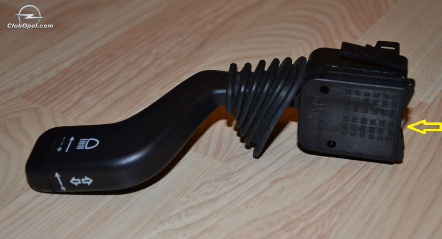

salutare. de ceva vreme se mai aude o pocnitura/clic pe traseul manetei de semnalizare. nu este vorba de clicul de revenire automata la pozitia initiala si se aude in momentul cand trag st/dr de volan ca sa intru in curba.
cursul evenimentelor este cam asa: semnalizez st/dr ca sa intru in curba(se aude un un clic normal la maneta), intru in curba(se aude un clic, mai degraba o pocnitura mai tare care inainte nu era), ies din curba si indrept volanul(maneta revine automat la pozitia din mijloc cu un clic).
vreau sa stiu daca am probleme la ansamblul manetei sau in alta parte?

cred ca pana la urma problema se datoreaza uzurii. am desfacut tot amsamblul, am schimbat bratul manetei deoarece avea un joc f prununtat in comparatie cu cea din dreapta si am dat cu vaselina la partile in frecare. ca si rezultat pocnetul care este in plus nu a disparut dar se aude mai infundat/mai incet. maneta merge mai usor si revine mai usor. as fi vrut sa fac la fel si cu maneta din dreapta , dar altadata. cam asa sta treaba.

Mi-ai luat-o inainte AdinaG.
De cateva zie voiam sa postez si eu aceeasi problema .
Eu mi-am gasit una in dezmembrari pentru ca originala avea contacte imperfecte(semnalizam si uneori nu comanda becul )
Acum intalnesc problema ta ,tind sa cred ca problema este tija alba din capul bratului...nu face cursa corecta in interiorul corpului .
Am pus o [poza generica :

deci nu ai avut proceduri de demontare inainte sa faca asa?
stiu ca la mine dupa ce am demontat-o odata am uitat sa verifica cand am pus-o sa faca clic si sus si jos (ca ea are doua urechiuse in care sta) si de aici mie nici nu imi mai revenea la pozitia automata, nu facea zgomot, dar poate ca la tine se manifesta si asa.
