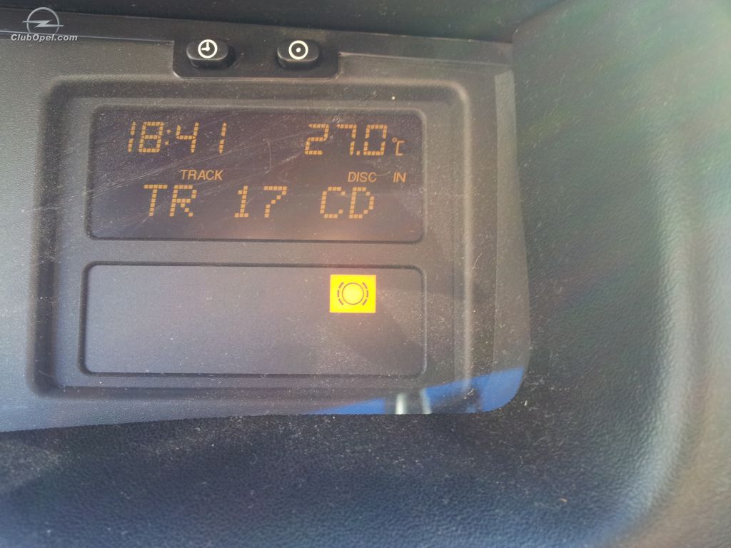

Salut, azi mi sa aprins un bec in TID(sau cum se numeste) , din cate am vazut la alte modele aceasta inseamna ca este vorba de uzura la placuta de frana.
Vedeti poza de mai jos.
Stie cineva daca este vorba chiar de uzura placutelor de frana?
Stie cineva ce martori mai sunt in display, acuma am vazut prima data ....
In cazul in care senzorul de pe placuta de frana era in regula si nu are firul intrerupt, a fost mancat de disc, deci prin urmare trebuie sa te duci sa-ti cumperi placute noi si senzor pentru a le inlocui. Bafta !
