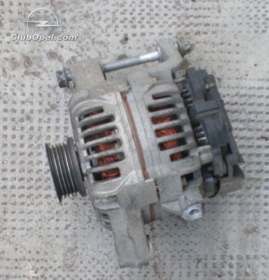

Salutare tuturor!Fratilor m-am saturat de schimbat punte diode si releu incarcare la alternator la OPEL ASTRA G 1.7cdti an 2004!Am hotarat sa imi iau unul nou,insa nu stiu care ar fi mai bun, am fost la diferite magzine de piese, nu m-a lamurit nimeni!V-as ruga daca imi puteti recomanda o marca OK, exclus cel de origine ca nu am posibilitati!
Va multumesc scz de deranj!Drumuri bune tuturor! 😢

Ai putea cumpara un alternator GM second-hand,uita-te la cele care arata bine(conductorul din el sa straluceasca).
Alternator mai bun decat cel original nu poate exista! 😊

E o idee buna, dar acum tre sa fii atent si sa gasesti ceva ok, te poate tine o luna sau 4-5 ani, dar si eu tin sa cred ca mai degraba unul sh original decat sa tot cumpar componente slabe! Acum alegerea o face fiecare in parte!

Spre deosebire de alternatorul de pe astra 1.7dti, care nu prea iese la reconditionare, cel care s-a pus pe 1.7cdti se reconditioneaza foarte bine (arata ele la fel dar nu sunt la fel) si ar trebui sa tina minim 2 ani. (al meu a tinut chiar 4). Foloseste alta marca de releu si punte diode data viitoare.
