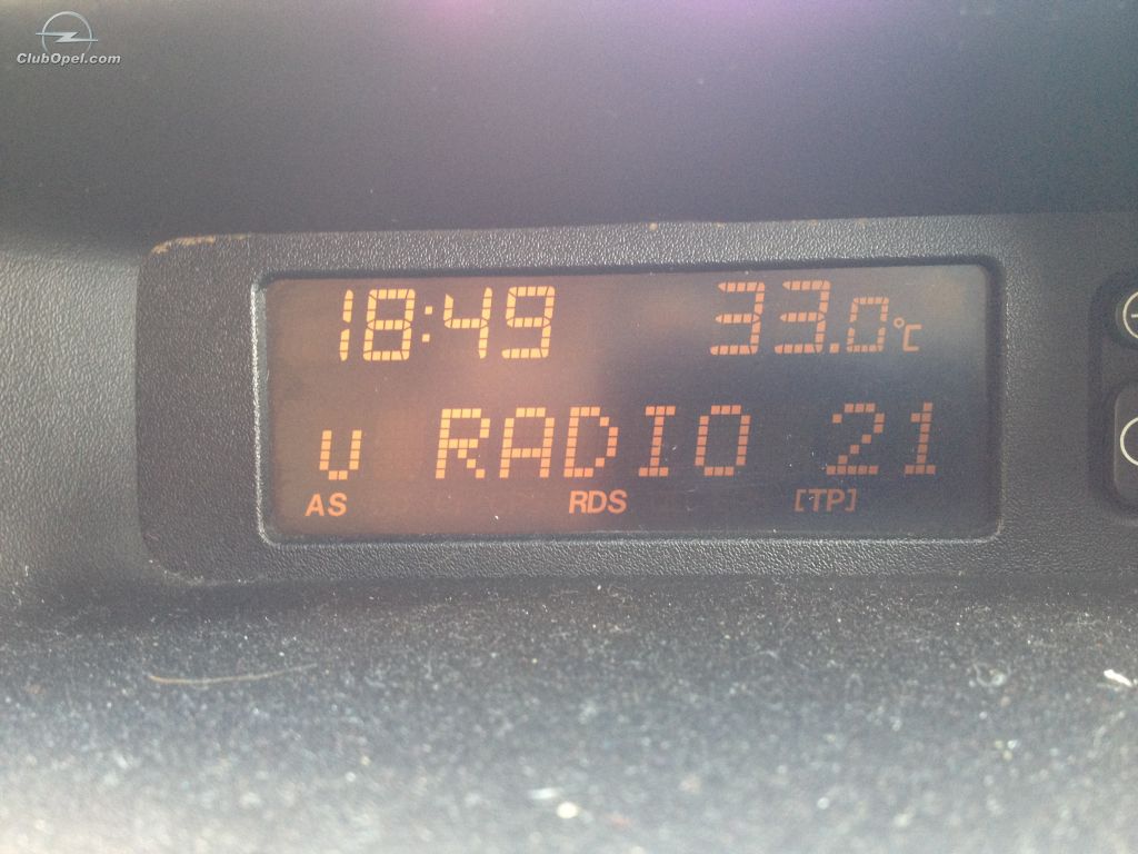

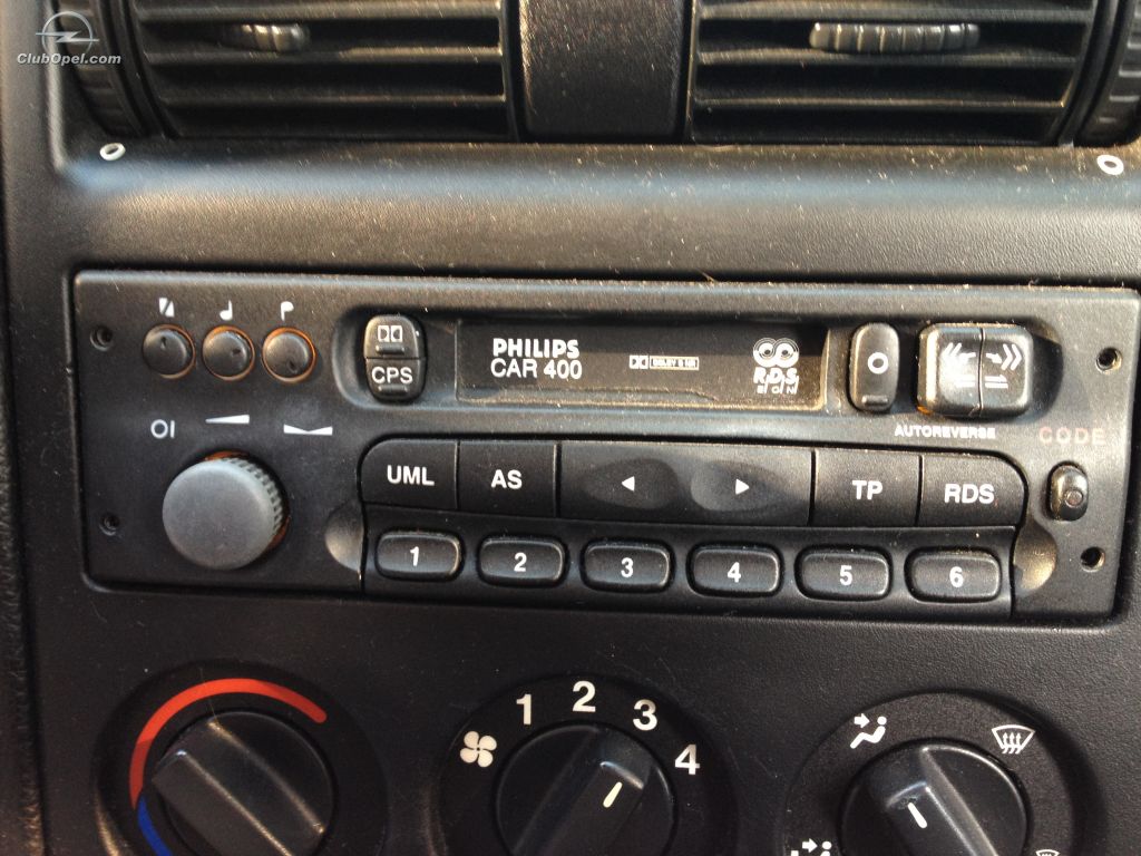

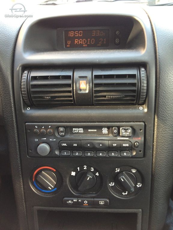

Salutare! Sunt nou posesor de Opel Astra G si sper sa nu calc pe nimeni pe bataturi cu intrebarile mele. Stiu ca multora dintre voi par intrebari stupide, dar nimeni nu s-a nascut invatat si toti invatam pe parcurs. Nu demult am observat pe displayul computerului de bord ca partea dreapta a ecranului nu mai este luminata. Nu stiu nici macar ce tip de display este. Am cautat pe forum si mai mult m-am bagat in ceata. Nu stiu daca este MID, CID, TID, etc. de aceea am atasat si o poza. Daca ma poate ajuta cineva cu niste sfaturi despre cum si ce trebuie demontat sa pot ajunge la acel afisaj sa-i pot schimba becul ars. A doua intrebare ar fi urmatoarea: cu ce tip de cd OEM as putea inlocui casetofonul din imagine(Philips CAR 400) astfel incat sa nu pierd comenzile de pe volan si afisarea informatiilor pe display? Va multumesc anticipat pentru ajutor. Sa auzim de bine!

Ai TID (triple info display) ,becul din dreapta este ars;pentru a schimba becul trebuie demontata consola,ai grija sa ai codul casetofonului.Daca vrei un cd player,eu iti recomand DELCO CDR500 , e cel original al masinii,eu unul sunt foarte multumit de calitatea sunetului care o ofera cu boxele masinii ( se vede ca sunt oarecum create pentru acest player),cauta DELCO si nu VDO (chiar daca acesta are ceva functii in plus,are probleme cu encoderul)
