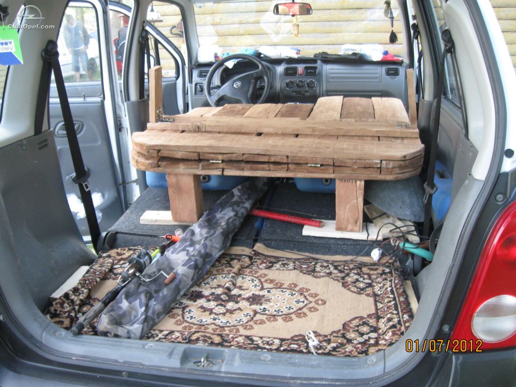

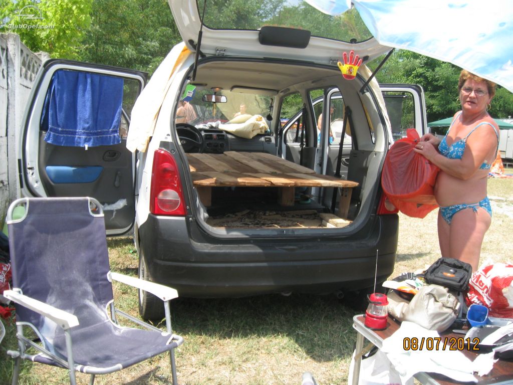

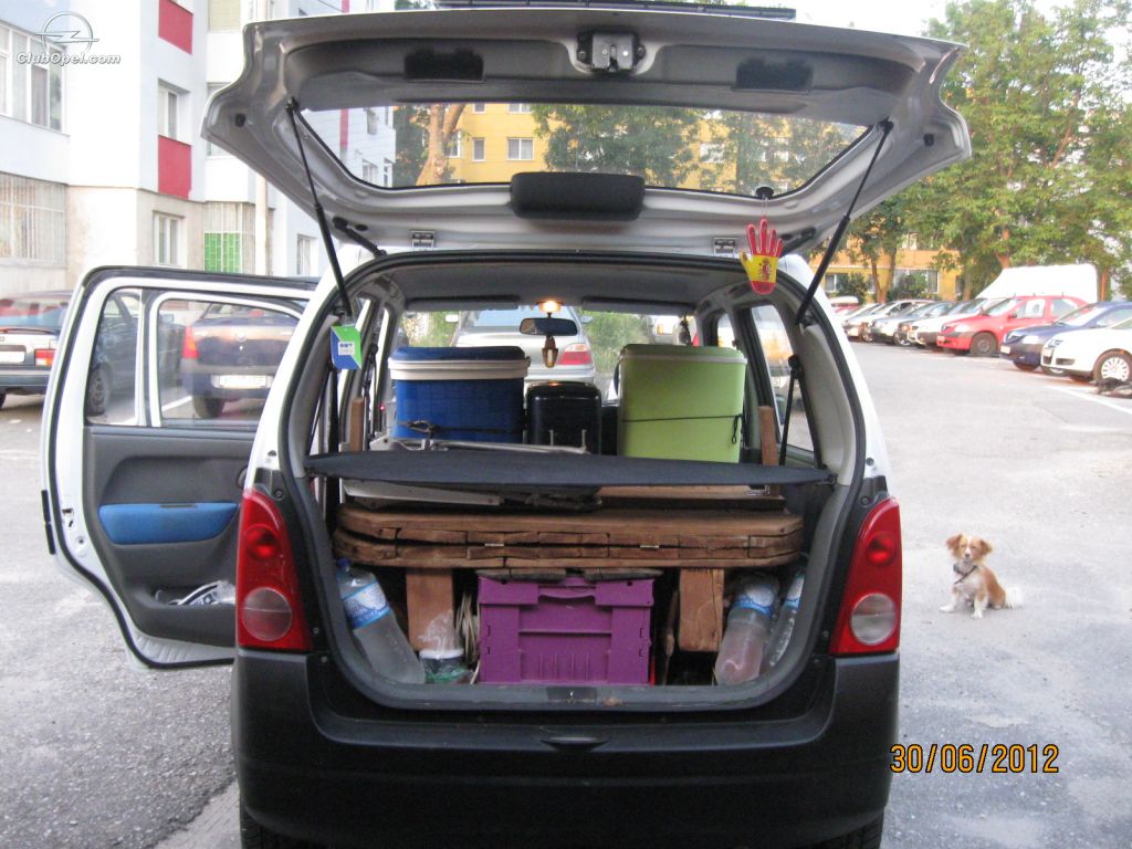

Am construit un pat ,format din 2 parti prinse intre ele cu balamale ,pentru a putea fi pliat si transportat in locul scaunelor din spate ,dupa ce scaunele au fost rabatate .sub pat si pe pat se pot pune bagajele .Ajuns la locul de campare se coboara bagajele ,se rabat scaunele din fata spre spate se intinde patul ,iar bagajele care nu au treaba cu camparea (scaunele ,masa umbrele etc sunt introduse sub pat .Patul este la nivelul geamului din spate ,deasupra scaunelor fata rabatate (fara sa le atinga)si are o lugime de 1.7 m pe stanga si 1.85 pe dreapta .Se urca prin usile laterale spate .
Pana acum am fost in 2 WK la OCNITA Valcea.NUMAI BINE

Daca dormi in masina pe planseu trebuie sa pui bagajele in cort,sau sub masina ,asa pe un pat suspendat bagi bagajele sub pat si castigi si lungime ,eu am castigat 50 cm.
Prototipul nu ma costat decat 10 lei (100 de nehrese si 2 balamale )
Fiecare dupa posibilitati
