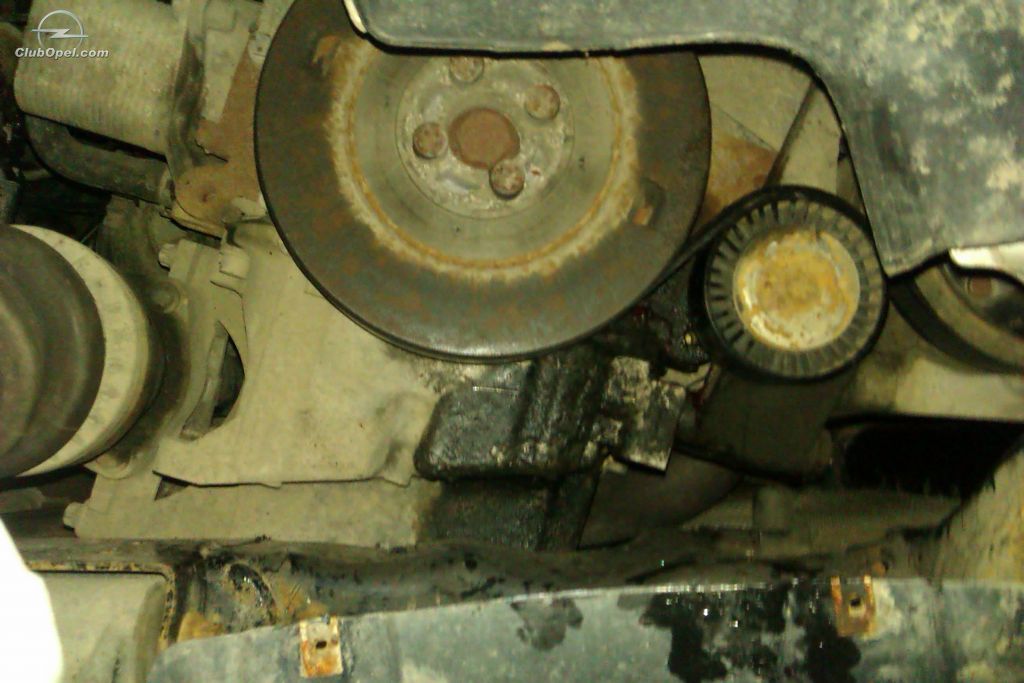

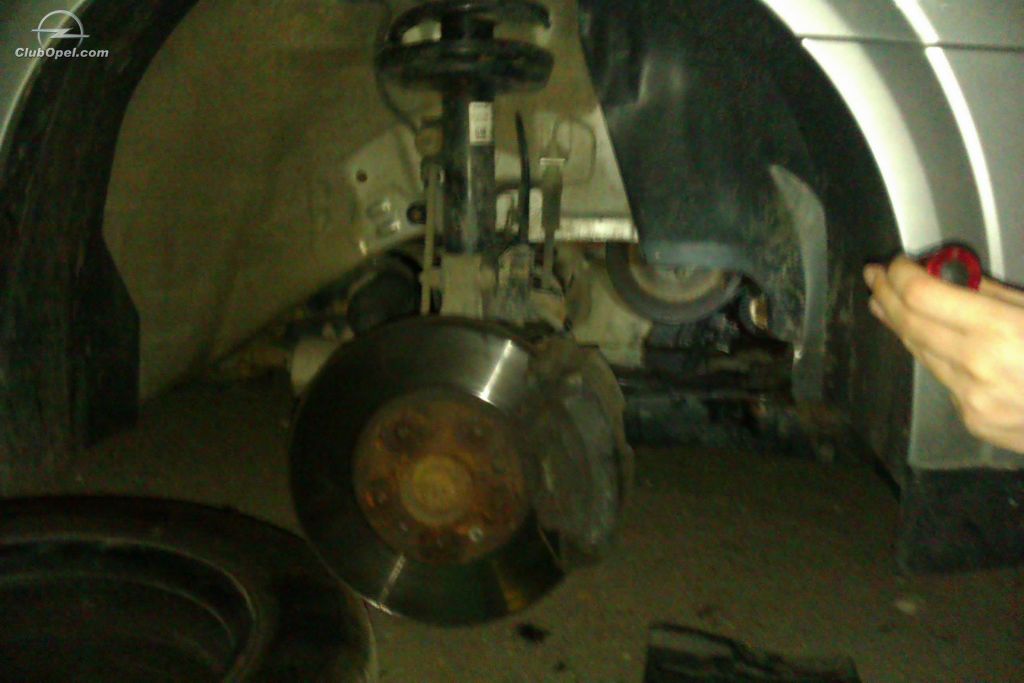

Aseara cand am vrut sa plec cu masina dupa ce am pornit motorul s-a oprit (ca inecat) lucru surprinzator. Am mai incercat odata fara succes. La a doua incercare a pornit . Sotia era stresata sa nu fi prins ceva la motor asa ca am ridicat capota si am observat ca o curea nu se misca (motorul D19LJH). Am oprit repede motorul dar inainte a inceput curea sa se invarte. Cand m-am uitat cu lanteran am vazut mata. M-am distrat restul seri cu scosul matei.
Am pus doua poxe cu locul unde era prinsa
Intrebare e acuma ar trebui sa merg cu masina in service pe roti/ tractata sau sa-mi vad de treaba?

Nu am pus poze cu mata ca nu am. Eram prea nervos cand am vazut-o acolo . Ea era prinsa in curea exact unde vezi cureaua in poza

Presupun ca ai prins-o la cureaua de accessorii, daca era la distributie era bai rau de tot, asa ca, poti face test simplu, porneste climatronicul daca ai, sau stai cu farurile aprinse sa porneasca. Daca merge cureaua si nu se rupe, n-ai treaba. Daca se rupe, rapid rapid la service si schimbata pana nu ramai fara baterie...
Daca era sau este la distributie, ca nu prea imi dau seama din poze ( sunt pe mobile ) atunci tractata la service... risti cam mult 😛

Stie cineva cum as putea sa-mi dau seama daca e cureaua de distributie sau nu?
  • tase
  • Mesaje scrise: 1,942
  • Masina: Vectra 2006 z19dt
Nu este cureaua de distributie,cureau de distributie este in spatele fuliei de pe arborele cotit si este protejata de o carcasa de plastic,mai mult ca sigur a intrat la cureaua de accesorii,porneste masina cu incredere si uita-te la curea sa vezi daca se invirte ceea ce sigur se va intimpla

colegu XCUSEME a inteles un pic gresit destinatia matei mai curand cred ca a s-a dus la tara in ilfov la Glina SPA Resort. 😊)
Lasand gluma pozele le-am facut dupa ce am reusit sa scot toate bucatile de pe acolo si sa sterg cat de cat.
Multumesc pt. confirmarea ca e cureaua auxiliara. WE placut si fara mate 😛
