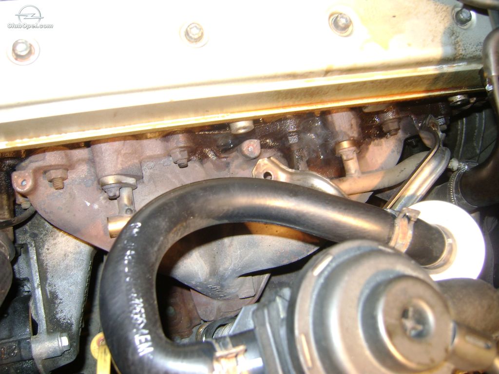

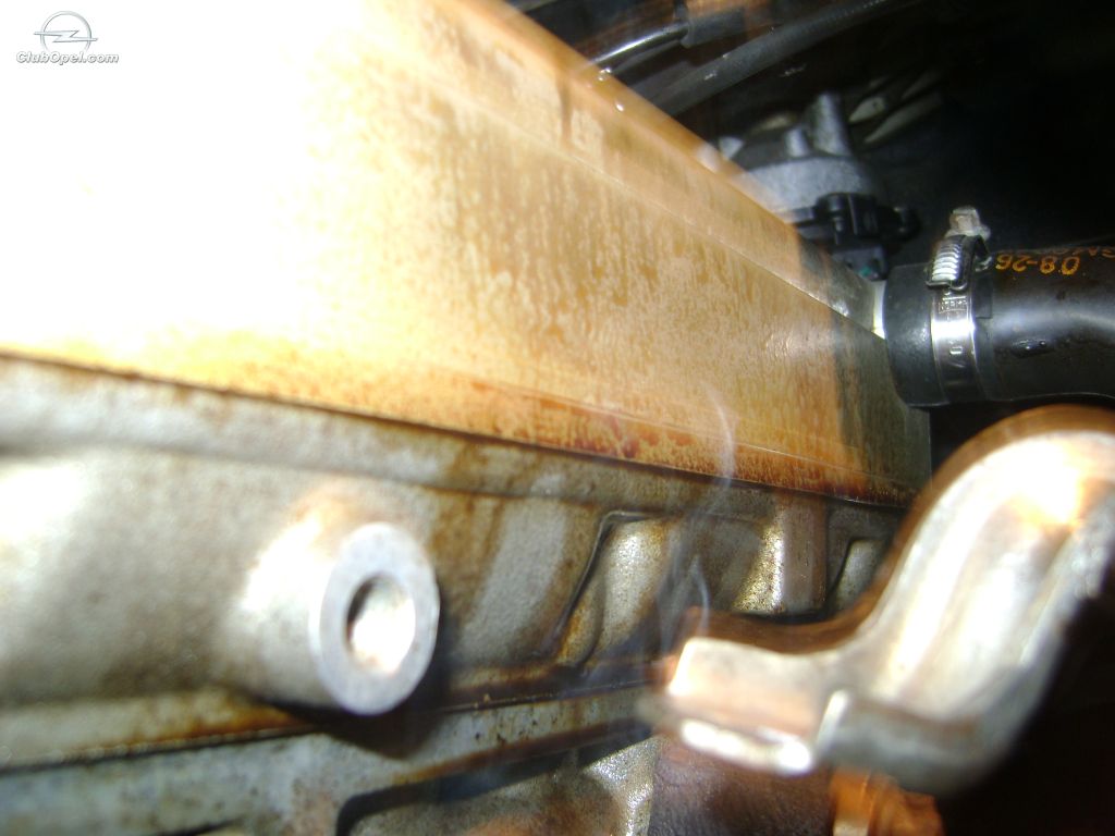

Buna, ma poate ajuta si pe mine cineva, am un Opel Omega 2.0 an 95 motor ecotec, care de 2 zile cand merg cu masina si dau drumul la caldura imi baga fum inauntru, m-am uitat la motor si este ulei curs langa blocul unde scrie ecotec am desfacut acolo dar nu pot face nimica, undeva in partea dreapta este ulei v-as ruga daca ma puteti ajuta cu ceva sfaturi, ce ar trebui sa fac, ultumesc anticipat!

Deci cam asa arata motorul meu...😢(

garnitura la capac ai verificat-o?din ce se vede ar trebui schimbata...in compartimentul fiselor, este ulei?verifica si busonul pe unde bagi ulei,,se poate si ala sa nu mai inchida bine..Bafta

verifica esapamentul.eu aveam saxofonul spart si la fel pateam baga fumul in cabina.

garnitura de la capac este , eu am schimbat-o de 2 ori in interval de un an dupa ce ca e 50 de lei mai sunt si de proasta calitate

multumesc pentru informatii celor ce mi-au raspuns. da KEDDY am ulei in compartimentul fiselor. am sa ma apuc de treba poate reusec pana in sarbatori.

Bun, trebuie sa schimbi garnitura...nu e mare lucru, suruburile la capac si 3 furtune..eu am pus garnitura noua si am pus si silicon dinala rezistent la temperatura, acuma vezi tu...ramane la aprecierea ta. si sa cureti bine uleiul de pe acolo ca sa iti poti da seama daca mai curge dupaia..si decat sa te chinui cu seringa sa tragi uleiul de la bujii, mai bine desfa-le si se duce in motor(oricum va trebui sa cureti bujii si fise daca sunt imbacsite cu ulei) Succes.
