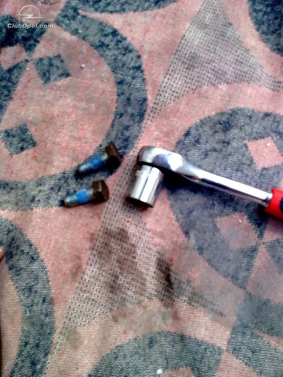

Cheile principale cu care se va opera sunt cheia de 19 tubulara pentru cele 2 suruburi mai mari de la etrieri,cheie torx si surubelnita in stea.

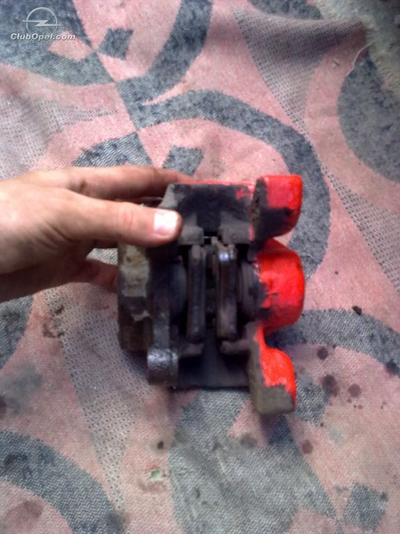

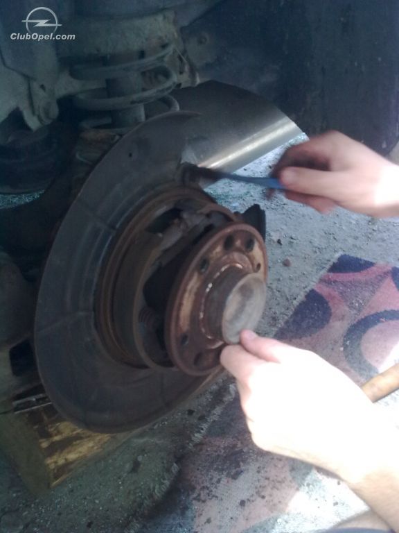

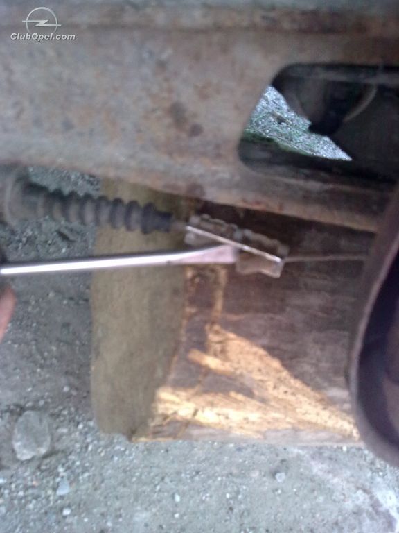

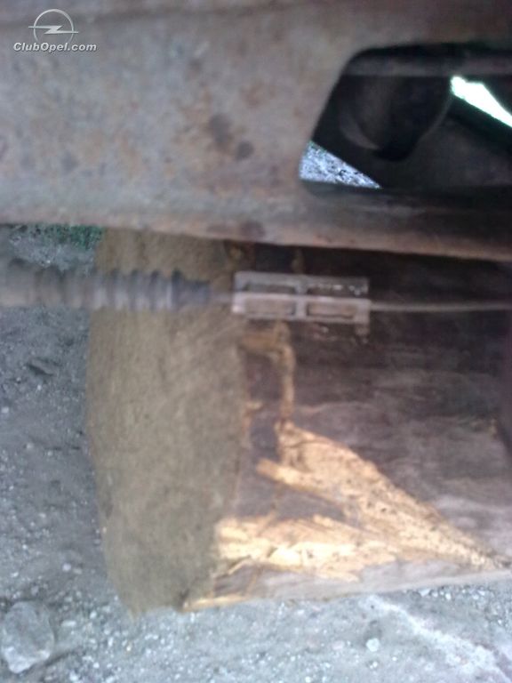

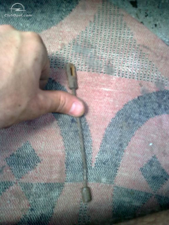

Pasul 2 se slabeste frana de mana se da mansonul de la frana de mana jos si se slabeste piulita cat se poate de mult,dupa care se da cablul scurt afara pentru a elibera sabotii de tot:

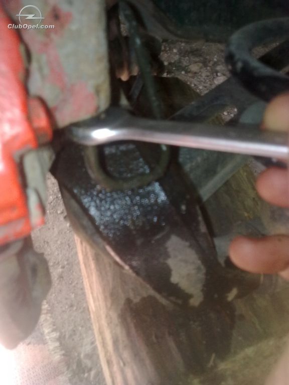

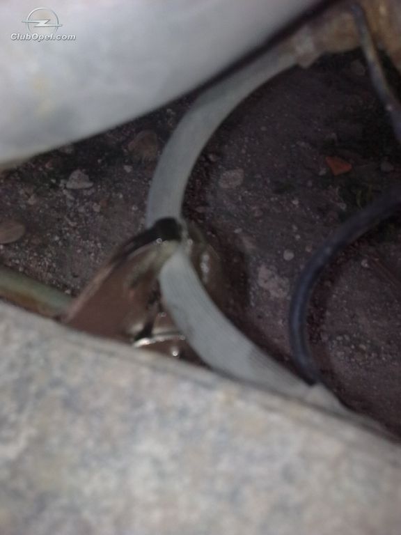

Pasul 3 cu un patent special se sugruma conducta de cauciuc de la lichidul de frana pentru a nu permite scurgerea/pierderea acestuia,dupa care se desface conducta din etrier cu o cheie de 9,o sa se mai scurga foarte putin lichid de frana ceea ce mai ramane pe traseu,pana unde este sugrumat:

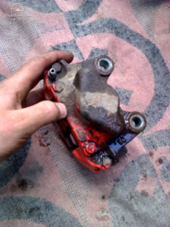

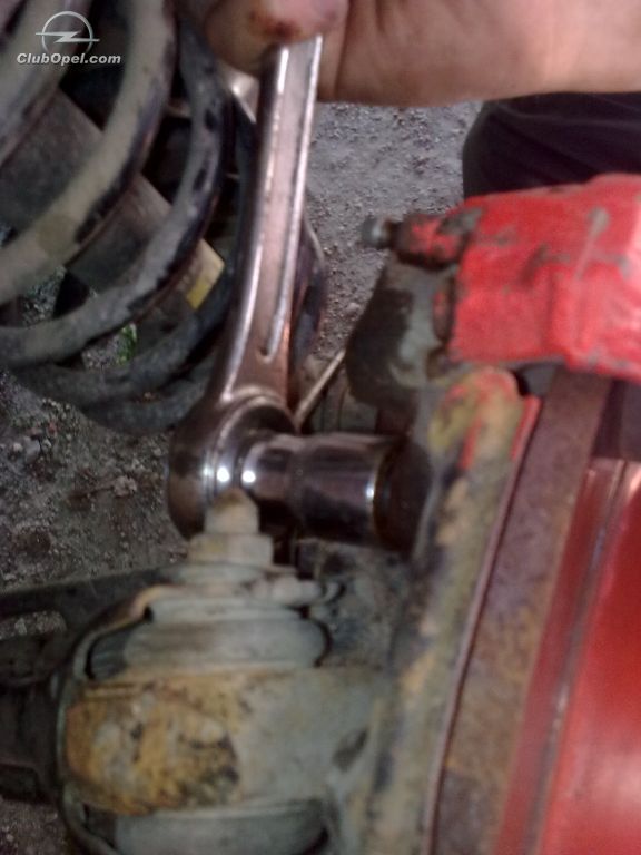

Pasul 4 se da cu lichid de frana pe cele 2 suruburi ce tin etrierul,dupa care cu o cheie de 19 tubulara se desfac,dupa ce dati cu lichidul de frana lasatil 5 min sa isi faca efectul,dupa care bateti putin cu ciocanul in suruburi,acestea au vopsea pe ele,daca nu au mai fost niciodata schimbate discurile,si dupa aceea incepeti sa le desfaceti se desfac spre partea din spate pe partea din stanga(sofer) si in fata pe partea din dreapta(pasager),o sa se desfaca un pic mai greu pana se duce vopseaua aceea:

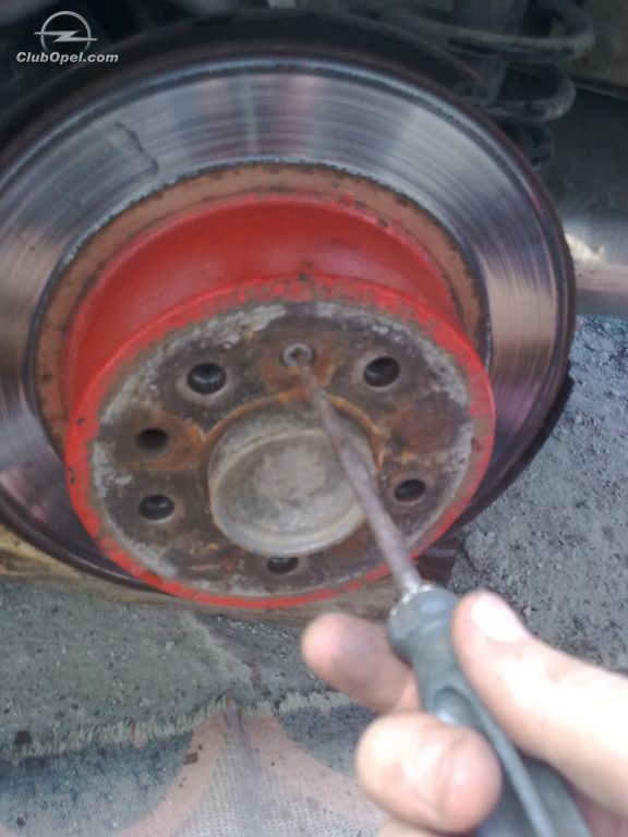

Pasul 5 se desface surubur de prindere al discului de frana cu o surubelnita in stea,puneti inainte putin lichid de frana de jur imprejurul acestuia si lasatil sa actioneze 2-3 minute,dupa care desfacetil:

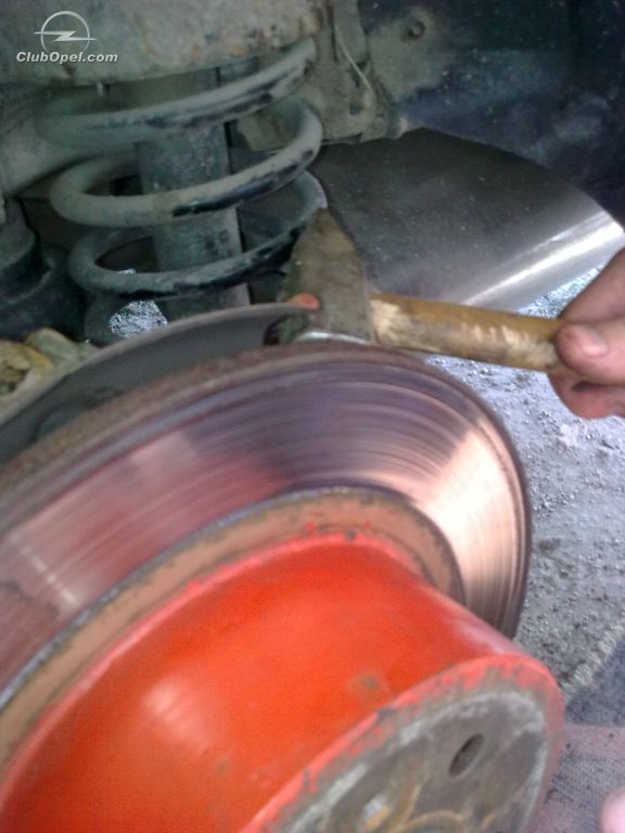

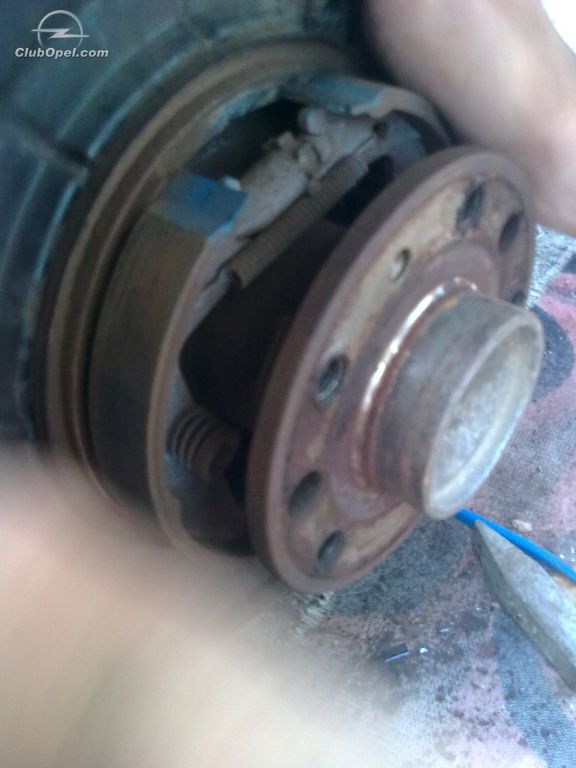

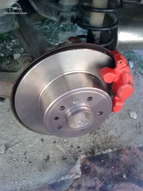

Pasul 6 partea cea mai dificila dupa parerea mea,dati cu lichid de frana sau degripant WD40 in jurul axului cetral una de afla rulmentul si unde sta discul pentru a se duce cat de cat rugina,si folositi un ciocan,in timp de bateti cu cicanul pe interiorul discului rotiti de acesta,usor usor se va desprinde,dupa care il dat jos,o sa gasiti mult ferodou,praf mizerie acolo,curatati cu o periuta de dinti si benzina acesta se evapora foarte repede,dupa care suflati praful:

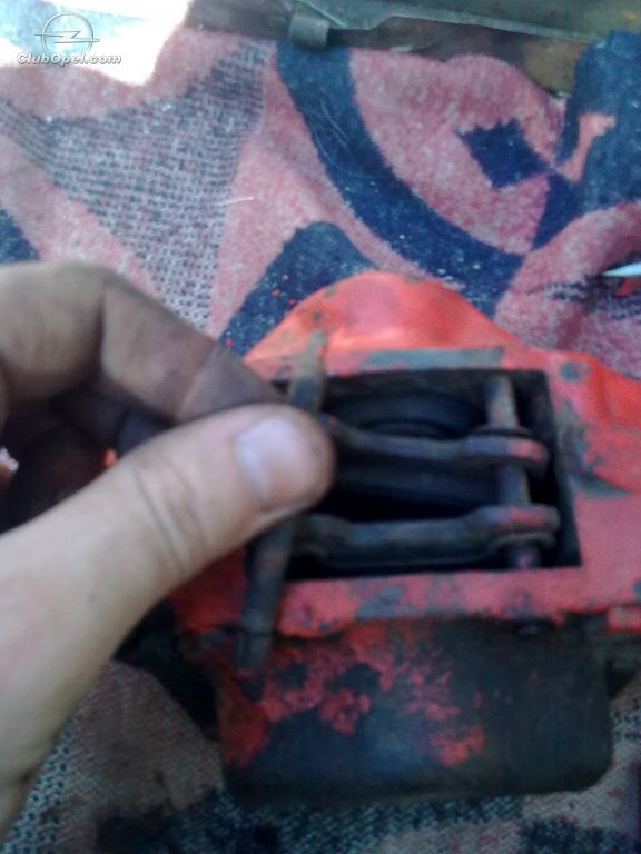

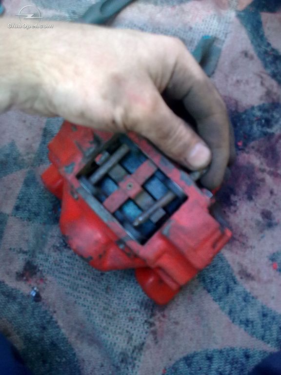

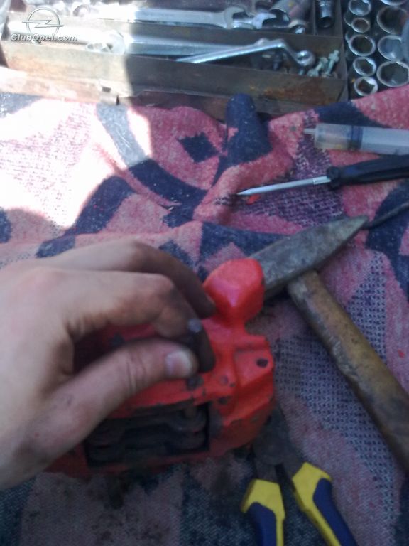

Pasul 7 acum ocupativa de placutele de frana,datile jos,folositi un cui sau un surub nu foarte gros cu care bateti usor in cele 2 "cuie"care tin placutele,tot inainte de aceasta operatiune puneti lichid de frana sau degripant pe gaurele acestora pentru a merge mai usor,dupa care curatati bine zona cu o perie de sarma:

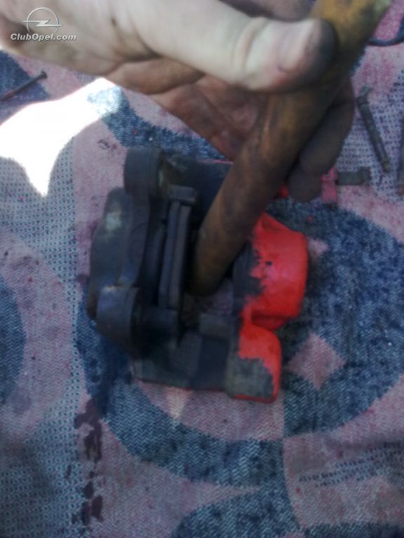

Pasul 8 acum pentru a imbinge pistonul la loc in etrier lasati placutele vechi pe etrier si cu coada de la ciocan impingeti in placuta,asa o sa intre pistonul in etrier de tot si o sa iasa tot lichidul de frana,aceasi operatiune faceti-o pe amandoua partile la fiecare etrier:
Pasul 9 se da placutele vechi jos,se pun cele noi si fixeaza cuiele etc,aceasta trebuie batute cu ciocanele nu foarte rau,cat sa etanseze foarte bine:
Pasul 10 se pune totul la loc in sens invers si rezultatul final:

La pasul numarul 5 poti aduga si faptul ca trebuie sa indepartam ferodourile de pe suprafata de contact cu discul de frana prin actionarea surubului de reglaj conform imaginii. Datorita uzurii discurilor, pe suprafata de contact cu ferodourile s-a creat un sant.
Cand se monteaza noile discuri se regleaza iar ferodourile astfel incat acestea sa ''atinga'' putin suprafata de contact a discului. Dupa toate acestea se regleaza atat intinderea cablurilor de frana de mana cat si cursa manetei franei de mana.

Vopseaua aia albastra este pasta de blocare. Se regaseste si la suruburile de la distributie, aceasta pasta de blocare se foloseste in general acolo unde vrei sa ai siguranta ca suruburile nu se vor mai desface din filet decat la redemontare. La momentul cand am schimbat discurile la a mea pe fata am dat o fuga la un magazin de piese auto sa cumpar pasta si sa pun pe filet la strangere, din pacate fiind Sambata mai era deschis doar acel magazin si nu am mai gasit, nu mai aveau pe stoc. Regret si acum ca nu am pus pe fata, eram 100% sigur ca nu se vor mai desface (peace of mind).
Riscanta operatia de strangere/sugrumare a furtunasului de cauciuc prin care trece lichidul de frana. Acesta nu mai este nou, poate nu mai are elasticitatea necesara sa-si revina 100%, verifica cu atentie sa nu fi afectat rezistenta peretilor exteriori ai furtunului.

desfaci capacul la rezervorul de lichid de frana. presezi pistonul in interiorul etrierului, folosin o coada de ciocan, ideea este sa fie ceva de lemn, destul de dur dar in acelasi timp moal pntru a nu deteliora marginea discului de frana. Ca sa bagi pistonul inapoi in etrier, faci mangealac intre corpul etrierului si disc. Usor fara a forta pistonul intra usurel inapoi in etrier.
Trebuie introdus bine pentru ca placutele noi sunt destul de groase.
