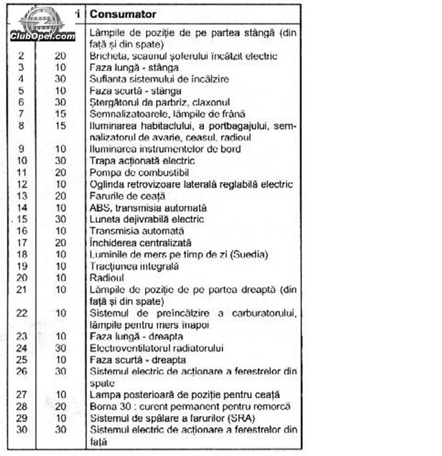

salutare. am patit si eu acelasi lucru. nu imi mai merge pozitia stanga fata-spate . ce siguranta ai inlocuit tu ? ce numar are ?
