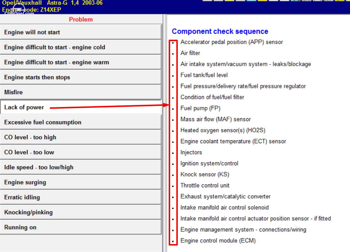

Detin un astra G Z14XEP,am avut recent o problema cu masina m-a lasat in centrul Bucurestiului subit,nu a mai vrut sa se tureze motorul si s-a oprit complet,am tractat masina la service-ul din fata blocului meu,si mi s-a spus de catre mecanic ca am avut injectoarele blocate,le-a curatat si le-a pus la loc si masina mergea din nou,mecanicul a spus ca e posibil sa fie din cauza benzinei(eu am folosit doar benzina 95 de la Mol pana acum) si mi-a recomandat sa folosesc benzina mai buna.
Motorul nu trage de cand am luat-o, ca sa pot intra in depasiri trebuia sa ajung pe la 4500-5000 de turatii sa se lanseze efectiv,in prezent masina pare sa functioneze,insa am cateva cunostinte care detineau acelasi model tot Z14XEP si masina intra in depasiri foarte usor la ei.
Nu inteleg care ar putea fi motivele pentru care a mea este atat de "puturoasa" si la ei nu.

la motorul acesta, pentru lipsa putere, ar trebui verificat tot ceea ce e scris mai jos:
