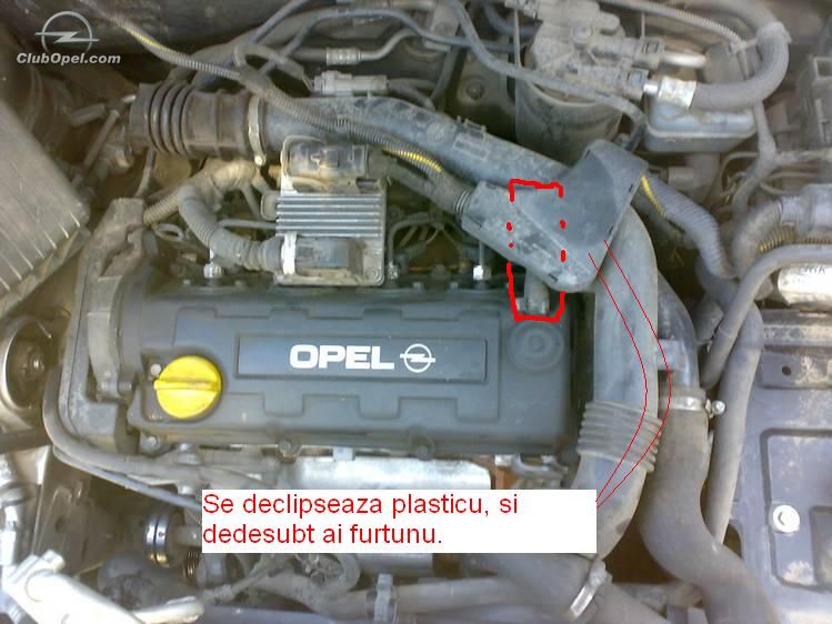

Multumesc pentru imagini. L-am desfacut nu era crapat dar, am gasit ulei destul de mult pe furtun . Am verificat nivelul de ulei pe joja si arata cu aproape 1 cm peste limita max. Am desfacut surubul de la baie si am scos cam 500ml adica pana la nivelul max de pe joja. Acum parca nu mai scoate chiar atat de mult fum. Am vazut in schimb ca pe capaul de plastic in dreptul injectorului 2 de la dr la stg ulei. Celelalte erau uscate. Sunt garnituri din clingherit ovale cred. Si consumul imi pare mai ridicat.

@mardale, era intrebare sau afirmatie?
Daca era intrebare, NU, nu are nici un efect negativ. Singurul lucru nasol este iarna. Motorul se incalzeste o idee mai greu (dar nu foarte mult) si s-ar putea sa te trezesti cu eroare daca mergi constant cu ~2000 rpm (nu e cazul meu ).
Sunt simeringuri. Sunt din cauciuc si pe injectoare au ceva gen arc (exact cum este un simering, cu diferenta ca acel "arc" este "integrat" in cauciuc, nu se vede).
billyd a scris:Multumesc pentru imagini. L-am desfacut nu era crapat dar, am gasit ulei destul de mult pe furtun . Am verificat nivelul de ulei pe joja si arata cu aproape 1 cm peste limita max. Am desfacut surubul de la baie si am scos cam 500ml adica pana la nivelul max de pe joja. Acum parca nu mai scoate chiar atat de mult fum. Am vazut in schimb ca pe capaul de plastic in dreptul injectorului 2 de la dr la stg ulei. Celelalte erau uscate. Sunt garnituri din clingherit ovale cred. Si consumul imi pare mai ridicat.
