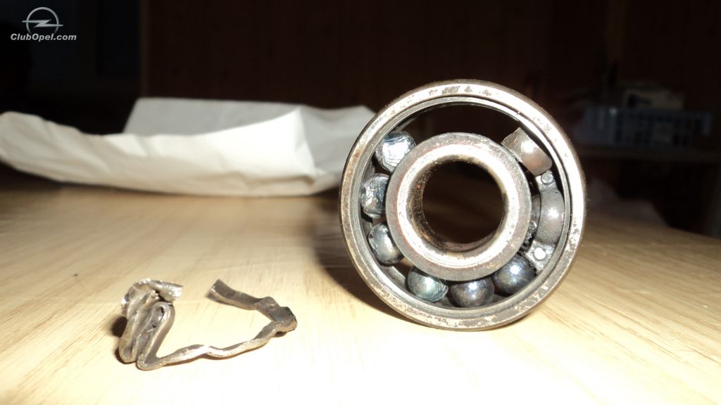

Dupa ce ca aceasta ninsoare ne pune mari probleme, motorul meu imi joaca si el feste.
Fiind aproape de casa masina s-a oprit subit, acele din bord au inceput jocul "robotizat" si nici o vlaga de a invarti motorul. Acum ma gandesc la releul de incarcare de la alternator. Am pus si clesti pe ea si nimic. Ce ma sfatuiti sa fac?Bateria are 1 an de zile !

Pai eu as incepe intr-o oarecare ordine,avand in vedere ca s-a oprit in mers as verifica simplu daca nu s-a blocat motoru' tr.a5a si miscata usor ,daca se misca e de bine 😃 apoi incarcata bateria pe redresor dar numai dupa masurare cu voltmetru adica sa fie tensiunea mai mica de 12,0v daca e de incarcat atentie la amperaj nu mai mare de 5% din capacitate 70 Ah adica max 3,5a si sa nu apuce sa fiarba ca asta inseamna descompunerea electrolitului scaderea densitatii si pa baterie pe timp rece ..... dai la automat porneste masori tot cu voltmetru sa ai minim 13,8-14,5 v daca nu inseamna ca e alternatorul de vina ,la astea se inlocuieste atat releul cat si puntea de diode de obicei ordinea de defectare e ardere dioda,strica si releul ...daca nu porneste si tot face figurile cu beculetele ,verifici sa nu fie bornele oxidate,fire slabite ,masa ....daca nu merge si toate sunt bune ramane electromotorul sa nu insisti cu datul la automat ca uzura carbunilor favorizeaza aparitia flamei pe colectorul rotorului si se distruge iremediabil ceea ce mareste pretul reparatiei cu 200ron altfel scapi cu cei 45ron platoul de carbuni si atentie sa fie bine curatate si unse reductorul si bucsile dar cu masura. Poate ai norocul sa fie doar un contact imperfect pe undeva....la motorul asta este cel mai mic electromotor (Hitachi) intalnit de mine pe un diesel l-ar ajuta o revizie inainte de iarna care sa cuprinda ungere si eventual carbuni.

Revin cu noutati, am dat cureaua de la accesorii si am gasit alternatorul blocat. Am fugit sa cumpar rulmenti, si am sa incep sa-l desfac !

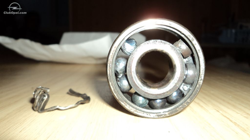

Am reusit sa il desfac. Problema a constat in rulment. Maine am sa-l montez ca deja s-a facut noapte, sper sa fie totul ok. Despre rulment nu pot sa zic decat ca e "varza", bilele numai sunt rotunde, poza va spune totul. Ma bucur ca am reusit sa il fac singur si ca mi-am bagat nasul in el.
