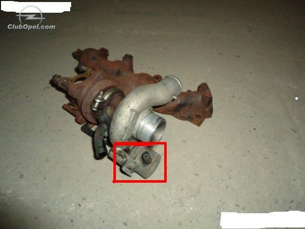

am revenit... problema nu este de la pompa de injectie... nici injectoare... se pare ca este de la turbina... un clapet care este intepenit si nu se poate deschide. Ma poate ajuta cineva cu un centru de dezmembrari din Constanta? Sau are cineva o turbina pentru modelul asta de motor? (X17DT Isuzu)

In mod sigur te referi la wastegate, el poate fi blocat, este o capsula vacuumatica care , actionata fiind de o electrovalva mentine sau deviaza gazele pe/de pe turbina. Asta functie de sarcina motorului.
Ce ti-am marcat e wastegate-ul si ala poate fi inlocuit separat de turbina....daca il gasesti ,sau eventual vezi de ce se blocheaza.
