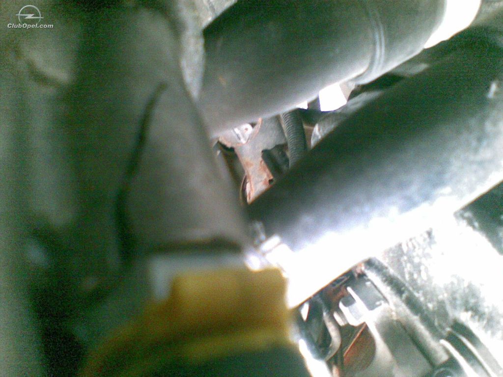

deci sau rezolvat toate problemele mai putin una, a fost intradevar bobina de inductie, 392 euro cu manopera cu tot , la reprezentanta opel buga in belgia, dar marea dezvaluire sa facut doar pe urma, o fisura in capacul colector la pompa de vacuum, de vreo 3 cm lung si 2-3 mm larg, e din aluminiu, raspunsul la service a fost, trebuyie inlocuit tot corpul pompa vacuum deoarece piesa respectiva nu se vinbde separat, 925 euro plus tva, lucru care nul voi face la service, urmeaza sa desfac aceea parte si so sudeze cineva, din fericire am muncitori care sudeaza la mine la firma, si sper sa se descurce so sudeze, in acest caz am remediat problema,am sa adaug si poze in timpul lucrarii
aceasta este partea fisurata, unde se infileteaza un soclu ptr cablu de vacum la pompa de frana, poza nu e prea clara dar numa telefonul o intrat in spatiul ala sa pozeze :SI INCA O NOUTATE:fiind la reprezentanta,miau facut o programare pe 6 august, la ei, deoarece este o campanie, ceva legat de modulul cim, si trebuie schimbat, fara nici un cost, ceva defect de fabrica mior explicat, motiv ptr care se defecteaza acest CIM,deci un lucru bun, nu costa nimik, amabilitate din partea lor sami zica
