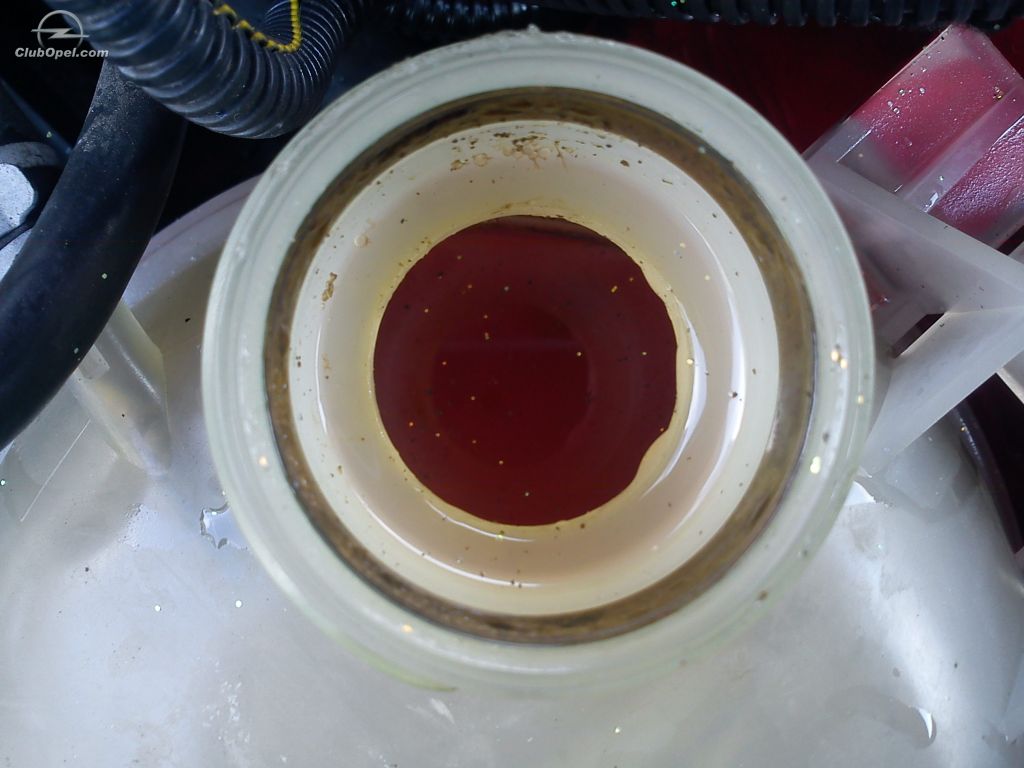

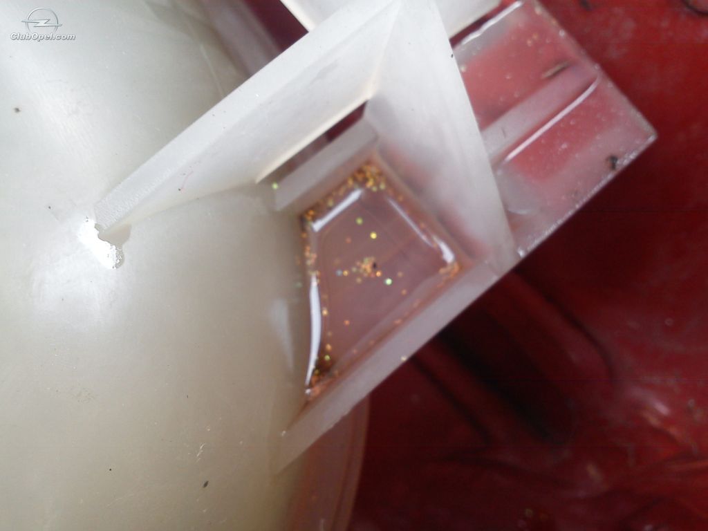

salut. si eu am o problema cu radiatorul:este fisurat/crapat nu stiu exact in partea stanga jos.odata pe luna sau o luna jumatate tre sa adaug apa in vasul de expansiune(aproape 1L). prima data cand am pus apa am observat niste impuritati in vas. atasat am adaugat 2 poze .sa fi incercat fostul proprietar sa astupe fisura?

ce ai tu acolo seamana a fi praf de-ala de 2x2 sau cum naiba ii zice. Ma gandesc ca vechiul proprietar stia despre ce e vorba si ca sa nu mai repare radiatorul ti-a pus acest praf minune in radiator. Cel mai bine dati jos radiatorul,indentificati unde sunt fisurile si cositoriti. Daca nu merge cositor, folositi poxilina, dar mai intai sa smirgheluiti bine suprafata ca materialul din poxilina sa faca masa.
