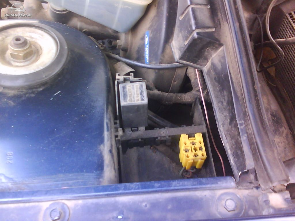

nu , nu are treabă temperatura de afară , acesta-i releul :
poate fi și un contact imperfect ( pompa mai pornește și în momentul când dai automat )

releul acela de combustibil era! L-am schimbat cu unul febi bilstein 70lei si nu am treaba la frig dim si oricand Smile
p.s. : tu vad ca ai doua relee acolo Sad eu am unul Smile mentionez motor 1.8 85kw 88'
