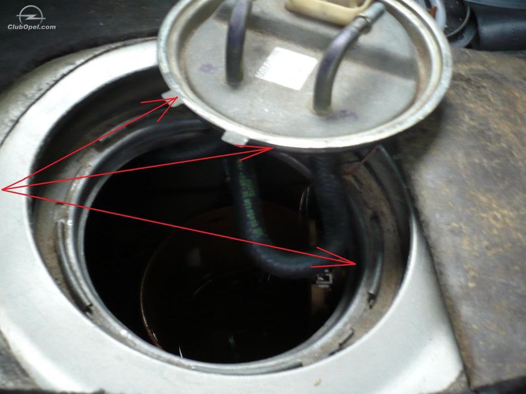

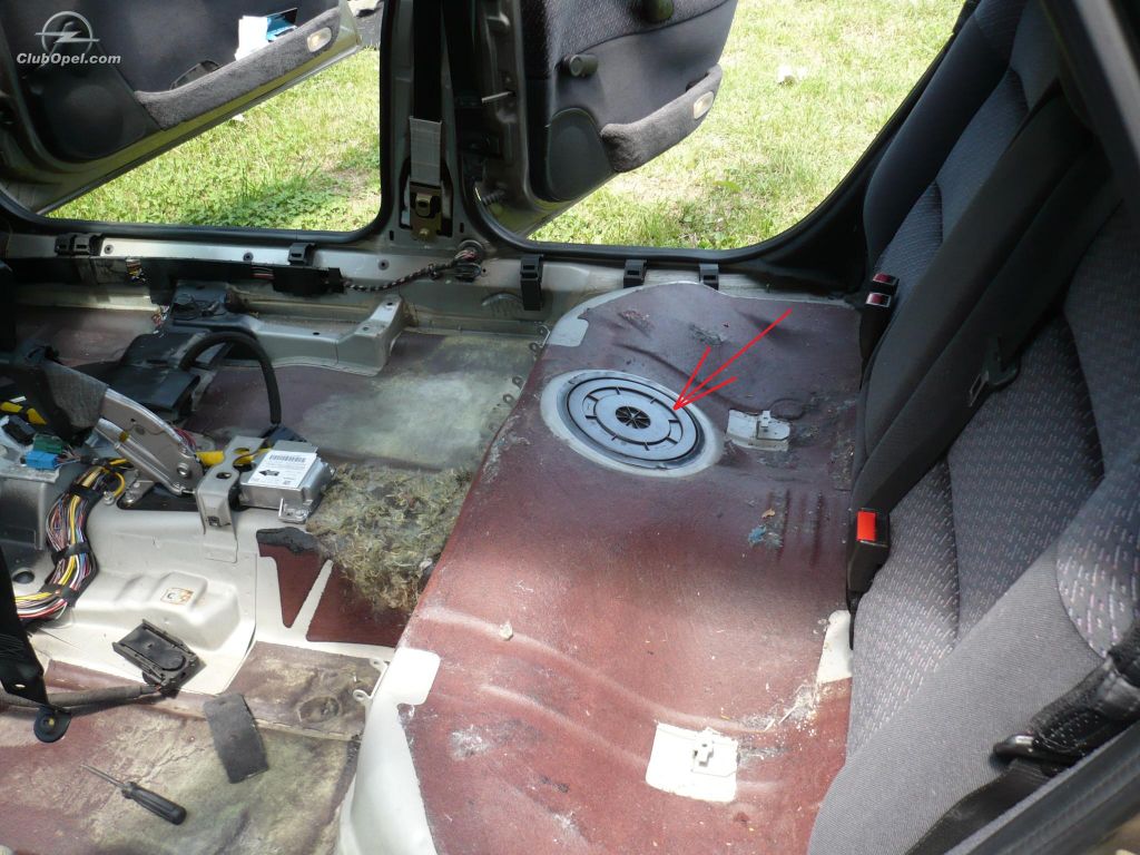

Salutare. Si eu am mers cu rezervorul...si pe rosu(3-4litri-neindicat) si cu 20-30l si cu plinul facut, dar nu se aude acel zgomot(valuri). Trebuie sa verifici mai multe si anume:
-verifica daca capacul de protectie din plastic este fixat bine(cel indicat in poza.
-verifica daca ai capacul, garnitura(inel zero pe dimensiune) si siguranta de capac sunt fixate corespunzator.
-verifica daca pompa de venzina(cu corpsi sita cu tot) este bine fixata in carcasa de protectie in rezervor.
Ai umblat de curand pe la pompa de benzina?...Poate ai montat ceva necorespunzator.

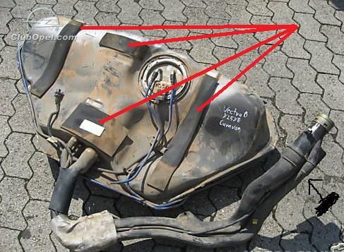

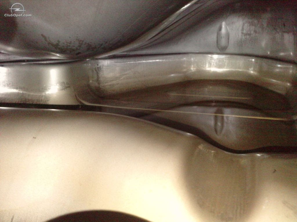

@ksper
Multumesc pentru poza, deci vad ca si rezervorul de Vectra B are fasiile acelea din burete dens in zona de contact cu caroseria - deci cade partea cu montatul rezervorului direct pe tabla caroseriei si de aici sunetul de carburant care se plimba pe peretii rezervorului (asta bineinteles daca nu s-a umblat la rezervor si apoi la remontare le-a fost lene sa le mai lipeasca la loc inainte de a strange rezervorul pe caroserie in suruburile lui).
Dar vad ca rezervorul de Vectra e si lat (e drept, volumetric e mare 61l) asa ca daca n-are 'sparge val' atunci se vor auzi zgomotele pe care le-a descris autorul topicului.
Cand va veni timpul sa umblu la al meu o sa verfic daca are 'sparge val' sau nu.
Deocamdata ma deranjeaza cand opresc masina pe loc, pentru ca aud cum se plimba motorina inainte-inapoi pana se linisteste de tot.

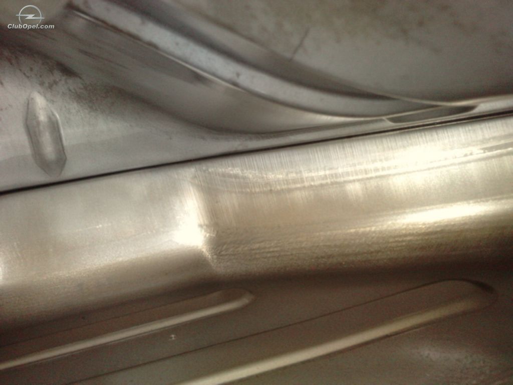

Interesant ar fi sa avem o poza cu...interiorul rezervorului. Eu pe al meu l-am demontat(rezervorul) dar imi pare rau ca nu am facut poze si in interiorul lui...
Cand am cumparat masina, dupa un anumit timp am avut probleme cu pompa de benzina(am schimbat-o) si cand am umblat la pompa erau toate mizeriile dupa lume adunate in carcasa pompei din rezervor. Problema(cu mizeria) am rezolvat-o curatand interiorul carcasei de mizerie si alimentand numai de la Petrom. Dupa circa 6 luni m-am hotarat sa umblu iar la pompa(desi nu avea nimic-functiona perfect) si am observat ca nu mai este mizerie deloc in acea carcasa.
Stiu ca este putin offtopic si imi cer scuze pe aceasta cale.

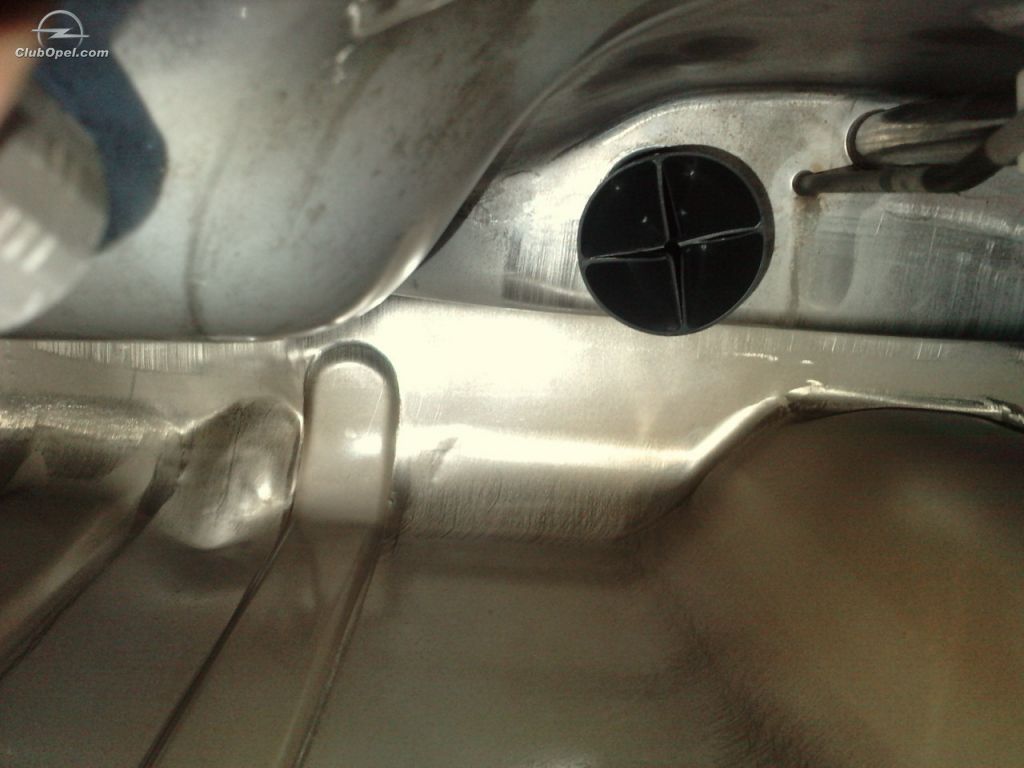

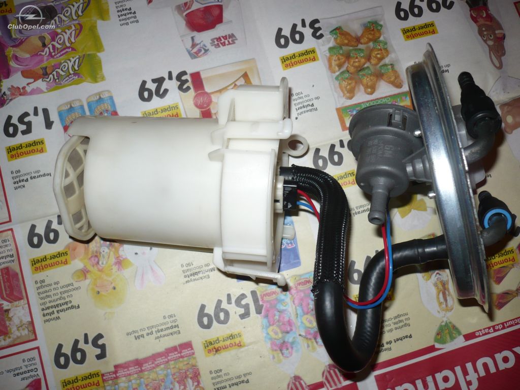

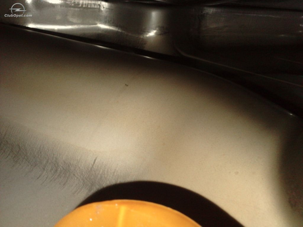

Va salut. Azi , fiind mai cald afara m-am hotarat sa fac cateva poze in interiorul rezervorului de Vectra B1-Sedan, asa ca m-am apucat de demontat ,capac protectie, scoatere pompa cu tot cu carcasa si plutitor, scoatere bazin absorbire benzina. In ajutorul dumneavoastra vin si scriu urmatorul lucru(ceea ce am constatat)...Rezervorul de la Vectra B1-Sedan nu are lamele sparge-val montate in rezervor. Insa in interiorul rezervorului este o asa-zisa ''cocoasa''(locul pe unde trece traseul de evacuare pe dedesupt), ceea ce face ca rezervorul sa aiba doua compartimente, unul cu o suprafata mai mare si mai adanc... si unul cu o suprafata mai mica. Aveti mai jos pozele spre exemplificare...
