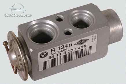

Este vorba despre supapa aia in care intra cele 2 conducte de AC, lipita de peretele de sub volan? Atasez si o imagine:
Care au fost simptomele initiale de a trebuit sa schimbi compresorul, nu mai racea deloc? Pt. ca si la mine s-a dus prima treapta la ventilator, am scris mai sus, si de atunci a inceput vajaitul dar cand e f cald, si mai ales cand merg in oras; insa racea si raceste. Eu am reparat blocul ala de rezistente, functioneaza, insa am ramas cu vajaitul. Interesant, schimband supapa aia a disparut zgomotul de la compresor, as incerca si eu insa as vrea sa fiu sigur.
Pana la urma care era cauza care o producea acea supapa? de vajaia compresorul? Nu vreau sa fiu gica contra insa as vrea sa inteleg.
Stiu ca senzorul ala de presiune de la AC iti opreste functionarea compresorului daca presiunea in sistem este prea mare, la fel cum opreste si cand presiunea este prea joasa (lipsa freonului).

Baga rece, insa zgomotul era insuportabil!
Dupa cum am scris mai sus, ordinea si cauza defectiunilor era: ventilatorul defect la prima treapta, comresor supraincalzit (? din cauza refulari sau suprapresiunii?) apoi se defecteaza si compresorul din cauza asta si in final supapa de presiune e afectata si ea, tot din cauza suprapresiunii. Interesant, zicea si mecanicul ca nu intelege de ce nu au functionat protectiile si de ce nu a decuplat compresorul. O explicatie ar fi ca masina mea a fost cumparata de la reprez. Opel din Romania. Asta ar fi explicatia de ce nu are multe chestii pe care acelasi Astra G fabricat ptr Germania le are. Cateva exemple:
