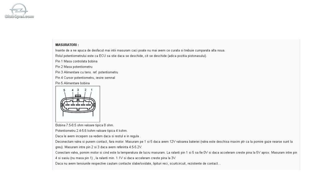

  • luciraica
  • Mesaje scrise: 2,001
nu ajunge doar sa cureti EGR.. trebuie masurat si verificat...
Erorile se stocheaza.. daca folosesti "metoda agrafa" descrisa aici pe forum le poti afla
