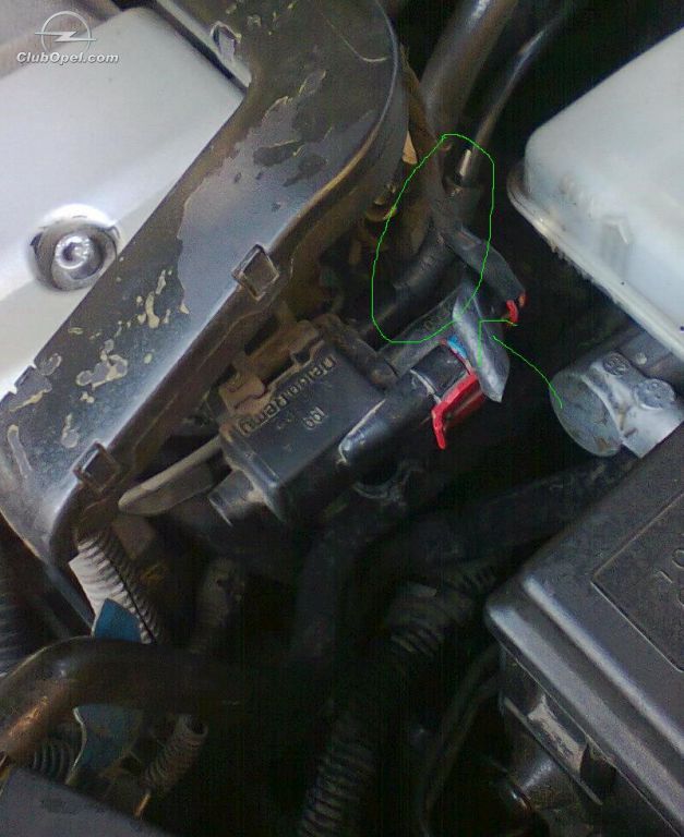

Salut dragi colegi si proprietari de opel!!!Am un opel vectra b 1.6 16v x16xel si am o nelamurire,daca puteti sa ma ajutati???am un furtunas spart la o piesa numita DELCO REMY iar pe interiorul acestui furtunas sunt mici granule de cauciuc,este normal asta???o sa pun o imagine ptr a va lamuri mai bine....poate influenta acest furtun crapat functionarea motorului?tin sa specific ca motorul intrerupe la relantii.VA MULTUMESC!!!

Salutare. Foloseste functia ''Cauta''. Studiaza tutorialul despre canistra de vapori, remediaza defectul. Ai aici, in filmuletul atasat la minutul 9.30'' descrierea traseului. Spor.

Salut Ksper! m-am uitat le ceea ce ai spus tu si ai avut dreptate,granulele ajunsesera pana in valva...zilele astea trebuie sa ma ocup sa curat acel furtunas si te-as ruga sa imi mai dai o informatie:de unde pot gasi acea pasla despre care spuneai tu?iti multumesc!

Cauta in ''Tutoriale'', am specificat in mesajul anterior... Canistra vapori si gasesti tot ceea ce iti trebuie acolo.
