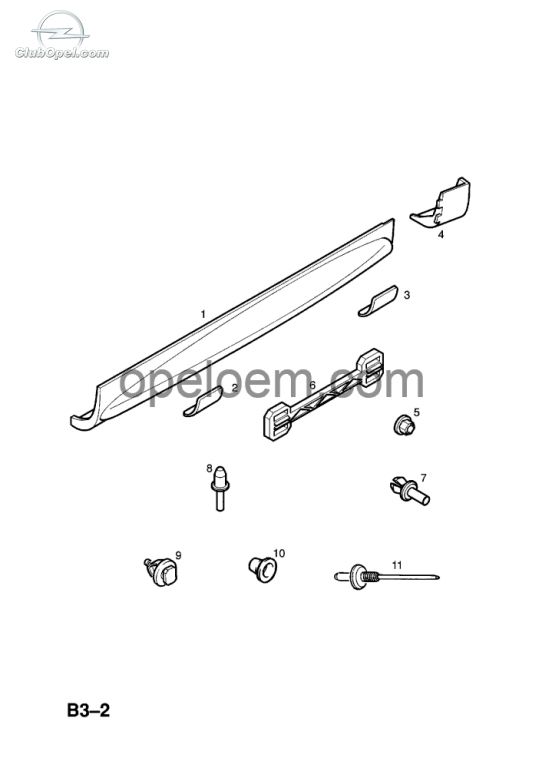

Opel, Vectra-b 1996-2002, Body exterior fittings, Sill panel moulding, Sill Panel Moulding, Primed

Prin bataie, miezul ramane in prag si nu poate fi recuperat. Va trebui sa cumperi alte nituri de plastic. Eu mi-am dus din Anglia si am iesit destul de bine la pret.
Dar cred ca gasesti si la noi prin magazine.
Dupa ce ai scos miezul niturilor de dedesubt, trebuie s scoti si miezul celor doua nituri de la capatul ornamentului de la roata spate.
In acest moment ornamentul este pregatit pentru a fi dat jos de pe masina.
Se trage din fata unde in aripa fata are un bumb, apoi se culiseaza spre inainteastfel incat sa iasa de pe sinel de plastic care sunt prinse de caroserie in praguri.
Acele suporturi sunt destul de sensibile, astfel incat la un moment dat se rup si nu mai stau pe pozitie. Eu le-am lipit de prag cu scotch dublu fata.
Aceste suporturi sunt foarte importante, ele apropiind foarte bine ornamentele de prag de caroserie....
