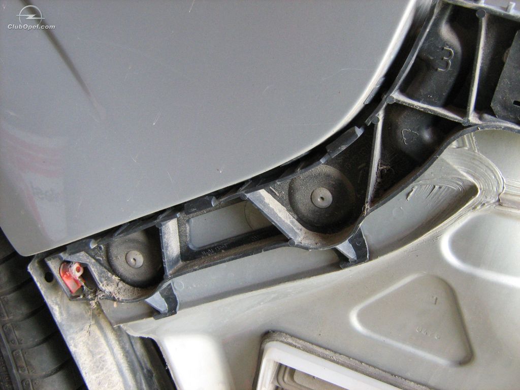

M-a atins cineva usor, in trafic, la aripa din stanga fata. Mi s-a zgariat aripa si s-a distantat spoilerul, fata de aripa si fata de far, cca 1 cm. La service mi-a facut aripa dar spoilerul nu. A zis ca s-a stricat nu stiu ce sina care vine la aripa, si in care se prinde spoilerul. Am cautat la cateva magazine de piese auto dar n-am gasit nimc. Daca ma poate ajuta cineva cu o informatie utila despre cum se numeste acea piesa, cum sa o gasesc, sau cum as putea rezolva situatia il rog sa o faca. Va multumesc!

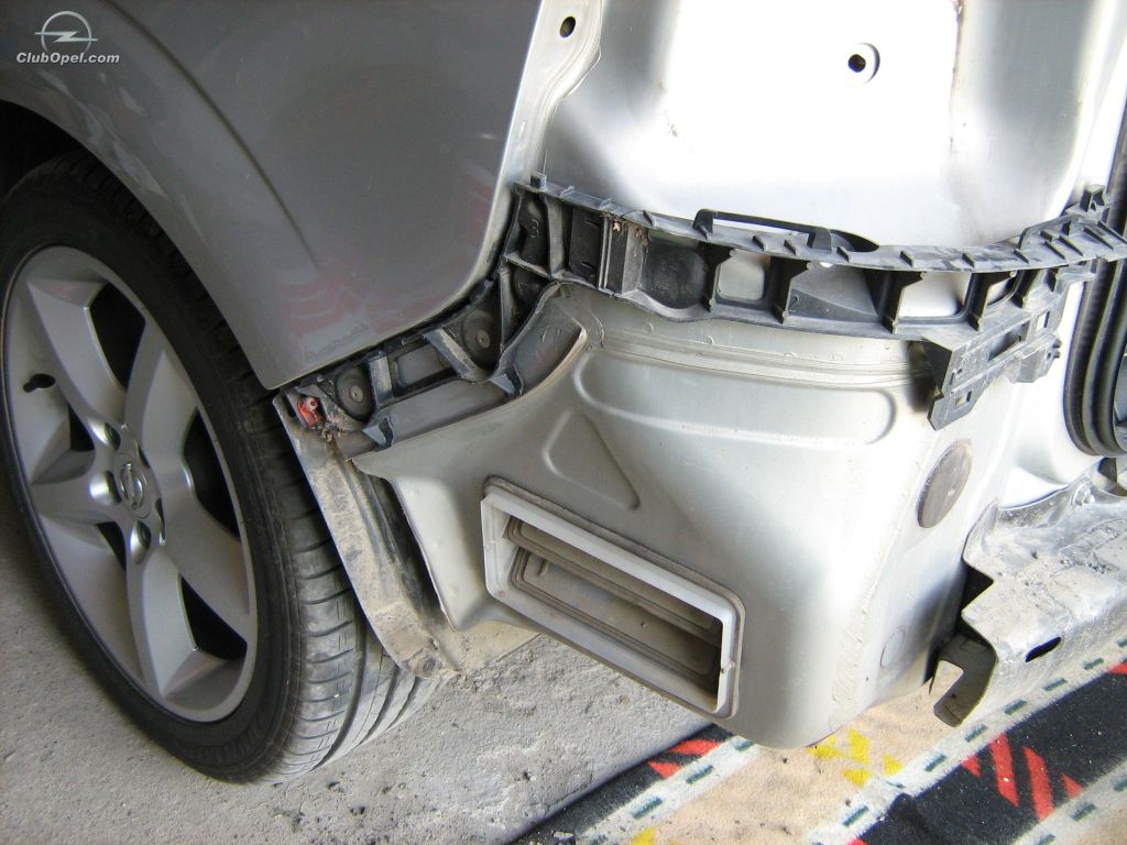

Edwin a scris:Daniel, mai jos ai 2 poze cu sistemul de prindere la Zafira B care este identic si la Astra H.
Pozele sunt de la bara din spate, dar si pe faþã este la fel. Vei observa "ºina" cu clipsuri care face ca bara sa se "aºeze" perfect langã aripã.

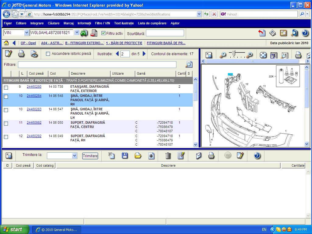

Multumesc mult Edwin! Imi poti spune si care este denumirea "oficiala" a piesei in cauza, ca sa pot sa ma interesez pe net cam cat costa si de unde o pot procura?
