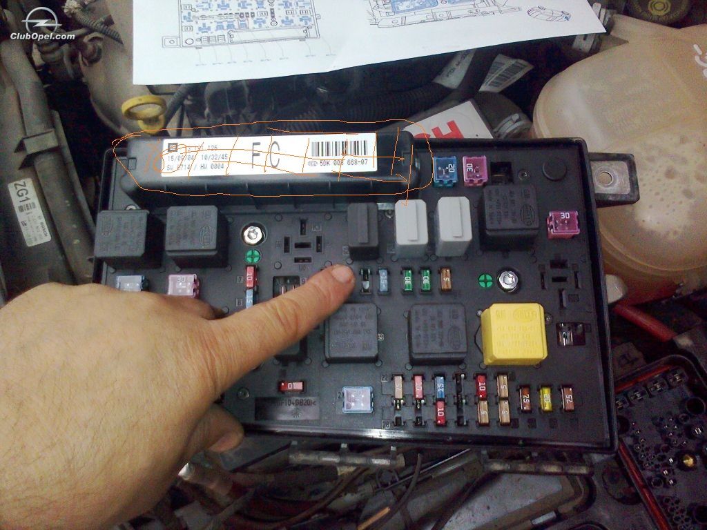

Am o nelamurire legata de tabloul de sigurante,cel din compartimentul motor.
Nu stiu ce este in cutiuta incercuita din imagine.
Mentionez ca pe farul din dreapta nu functioneaza nimic,pozitie,faza scurta lunga... si nici claxonul. Ciudat este cand apas claxonul se aude in cutiuta neagra din imagine un releu care declanseaza... ca si cum ar fi un scurt pe undeva.
CIM-ul nu da eroare de comunicare.
Nu am gasit nicaieri pe net ce ar fi inauntru iar de desfacut nu prea merge.

Am remediat nefunctionarea farului ,semnalizarii si a claxonului. Masa de pe lonjeron care pleaca la far si claxon era oxidata.Am curatat-o si acum functioneaza perfect.
Deci nu este neaparat din CIM cand sunt probleme cu claxonul sau luminile din far.
De mentionat ca aleatoriu mai dadea eroare de comunicare pe CIM , ceea ce m-a facut sa-l desfac si sa-i curat toate contactele 😶 totodata am obervata ca avea montata si clema de reparatie.
