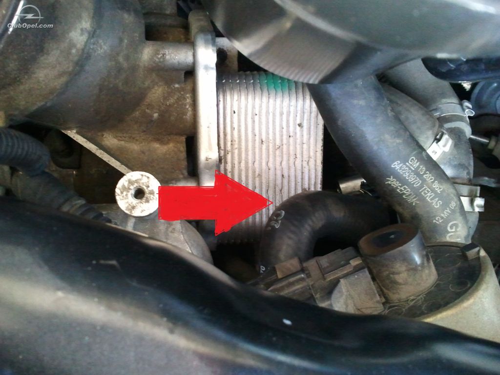

As dori cateva sfaturi.
Mergeam astazi pe autostrada, si deodata masina NU MAI ARE FORTA! (turbo mort) Nici un martor in bord.
Nu am oprit imediat pe dreapta din cauza traficului....si la un moment dat mi.se aprinde becul de la apa. Apa incinsa. La 4-5 secunde s-a stins.
Stiam ca la 5-6 sute de metri e un Peco si am zis ca am sa intru acolo.
Am intrat,am oprit motorul si cand am ridicat capota am ramas surprins cand am vazut ca in vasul de expansiune nu mai era deloc apa.
Am cumparat refrigerant si i.am pus, apoi am pornit motorul sa.si ia apa motorul cat ii trebuie si eu completam intre timp.
Ma gandeam daca nu cumva s.a dus si turbo....dar am dat acolo in peco o mica tura cu ea si masina tragea bine.
Am observat ca imi curge apa pe dedesubt....m-am uitat peste tot, nu am vazut ce ar putea fi, si sub masina nu m-am bagat.
Eram bucuros ca.mi merge turbo. Am sunat la asigurare si m-a dus la service acolo unde eu am vrut. (masina remorcata)

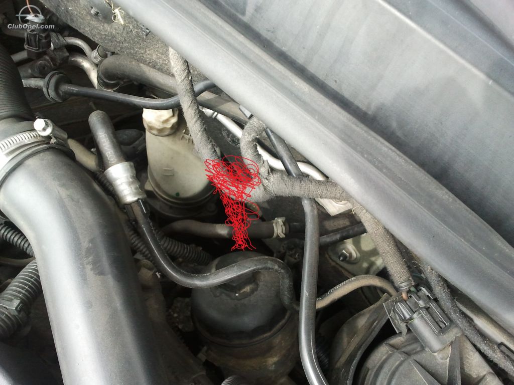

Problema e ca iesea fum pe acolo unde am desenat in poza.Fumul venea de undeva de dedesubt.(nu era abur de la apa ce pierdea).
Sa fie oare incepand de acum o masina cu probleme?
O sa mi-se duca turbo in scurt timp?
Voi ce parere aveti ? Acum masina e in service. Maine se uita la ea si ma suna sa-mi spuna ce are. Va tin la curent.
Orice sfat conteaza. Va multumesc!
Astra H 2006 1.7 cdti 100cp. ( D-Z17DTH )

m-au sunat de la service. e un furtun pe dedesubt rupt. daca mi-l arata ii fac o poza si o postez.

Daca iti fierbe motorul poti arde garnitura de chiuloasa, o sa vezi daca ai problema asta cand mergi cu masina.
Tie ti-a crapat unul din furtunele de la termoflot, mare buba la motoarele astea. Costa destul de mult(~70 lei bucata), ar fi bine sa le schimbi pe ambele, sunt 2.

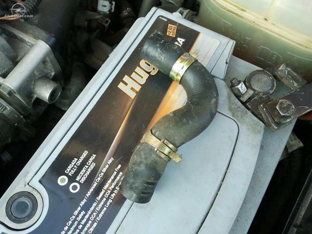

Era un furtun mic. Am pus doua poze cu acel furtun.
Masina se prezinta OK. N e nici o diferenta. Eu ma gandesc in viitor.... de la aceasta intamplare
sa nu apara pe viitor.....ceva nasol. Voi ce parere aveti ?

sincer eu l-am schimbat la service.
nu stiu ce cod are.
dar cu poza care e mai sus- pe baterie- mergi la opel si ei sigur stiu despre ce e vorba. in plus ca e o BUBA la z17dth.
imprima pozele de mai sus si mergi la opel. asa rezolvi cel mai bine.

Sau poti lua unul de dacie cu 15 lei...Uite aici: https://www.clubopel.com/vie...022&start=140
