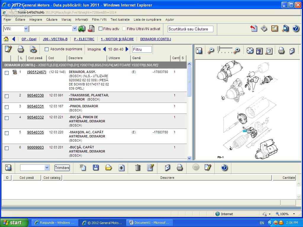

Mi-a murit electromotorul. L-am dat jos, trebuie sa ii comand bancul de perii ca sunt uzate.
Am luat codul de pe electromotor care este: 1 005 831 230. La magazin insa mi-a spus vanzatorul ca codul nu este bun. Care este problema?
Poate cineva sa ma ajute cu un cod pentru electromotor la masina mea: vectra B2, Y20DTH?
Multumesc!

Cod piesa: 90512467, cod GM : 1202148.
Codul pentru suport cu perii- cod piesa: 90540337, cod GM: 1203011
Succes 😉

Merci mult! Banuiesc ca suportul pentru perii inseamna ca au si carbunii.
Din ce soft este captura?
  • Edwin
  • Mesaje scrise: 5,882
  • Locatie: Bistrita-Nasaud
  • Masina: Zafira 2006 z19dt
Corect...suportul contine si periile. Captura e din EPC GM 😉
