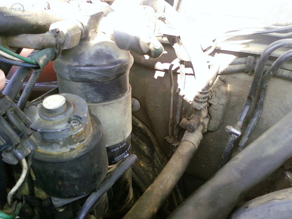

Pe langa radiator, de regula sunt montate (sunt doua sau trei) pe filtrul de freon.

pai si filtru de freon care e aveti o poza sa vad cum arata/?
  • cip077
  • Mesaje scrise: 1,239
Urmareste pe langa radiatorul de clima, trebuie sa fie ca o doza de bere, ceva mai mic totusi. Vezi si pe traseul conductelor de A/C, dar de regula este asezat in imediata vecinatate a radiatorului.
La 'B' acest filtru este in stanga masinii, intre radiator si far, vezi unde e la voi.
  • stelea
  • Mesaje scrise: 1,721
  • Masina: Frontera 1996
La fel si la noi 😂
Cam asa ceva ... o doza ceva mai mare 😉 :

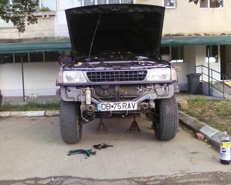

@ stelea..ai un ventilator in minus.Cred..
  • stelea
Pt. economie 😂 Asa e la benzinare 😉
