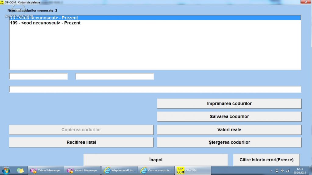

Salut nu am gasit nici un post asemanator cu problema mea. Am un vectra A motor 2.0 c20ne benzina plus GPL. Am pus din curiozitae opcom-ul pe ea si am gasit stocate 2 coduri 13 din cate am vazut e sonda lambda, si 199. Nu gasesc explicatia celui din urma pe nicaieri. Daca stie cineva ce reprezita i-as fi foarte recunoscator. Mentionez ca mi se aprinde check engine-ul din cand in cand. Orice parere e binevenita. Multa stima tuturor.
Ultima modificare făcută de Adrian Cosma la Vin 15 Feb, 2013 11:24 pm, modificat de 4 ori în total
  • marian_sro
  • Mesaje scrise: 3,789
  • Locatie: piatra neamt
  • Masina: Vectra 1999 x20xev
din ce stiu nu exista codul 199.cel putin pe motor.refa testul cu agrafa si vezi ce spune.op-com mai da balarii pe motoarele vechi cum e c20ne.

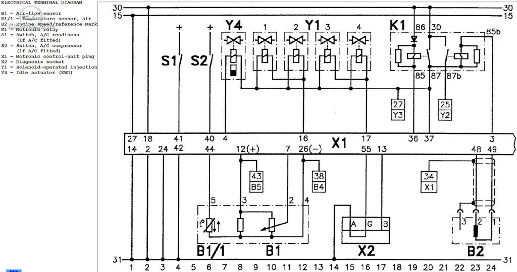

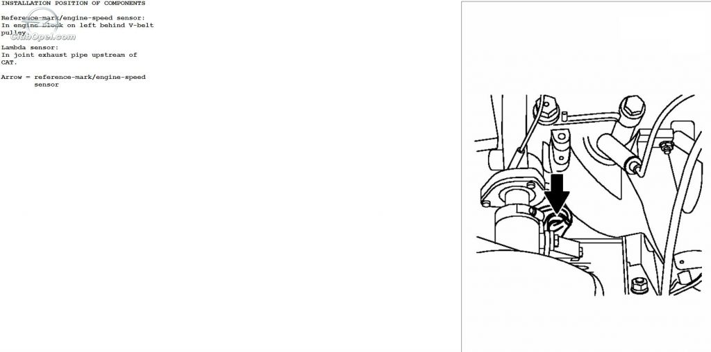

Salutare.are o cunostinta o frontera din 94 motor c20ne.nu porneste deloc.are si cod eroare 19.stie careva ce are?
  • liviu2004
  • Mesaje scrise: 2,294
Codul 19 reprezinta Engine speed signal incorrect / no signal, normal sa nu porneasca motorul, daca senzorul de turatie motor e dus sau daca zona unde citeste impulsurile e dusa (ring gear). Masurat cu ohmetrul, ar trebui sa aiba intre 400 si 800 ohm. Uite localizarea senzorului si schema electrica. Succes si sa auzim rezultatul.
