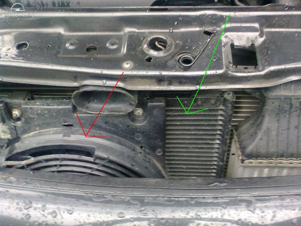

Pai nu pornea ca avea mufa scoasa, mi-a scos grilele din bara ( se scot cu mana) si a bagat mana pe acolo si a bagat mufa la loc... cand m-am dus mi-a spus ca e posibil sa fie ventilatorul ars. Verifica si tu sa vezi daca e mufa bagata.
Despre cel cu sageata rosie vorbesc, la tine se invarte cand porneste aerul?
