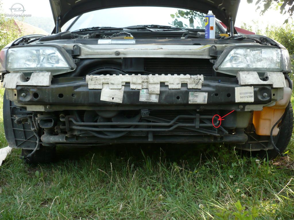

Nu ai niciun furtun de la ''directie'' in zona rotii din stanga. Singurele racorduri flexibile sunt in dreapta fata, la rezervorul de lichid de servodirectie si buclele care sunt situate tot in partea dreapta dinspre spatele motorului, restul sunt conducte metalice de presiune care copiaza semilonjeronul dreapta si spre caseta de directie.
Daca lichidul a tasnit spre stanga, in spatele rotii din stanga atunci trami ti-a dat deja raspunsul.
Daca lichidul a tasnit in bara fata, in fata rotii din stanga atunci racordul metalic marcat in poza a fost taiat si imbinat cu furtun in acea zona.

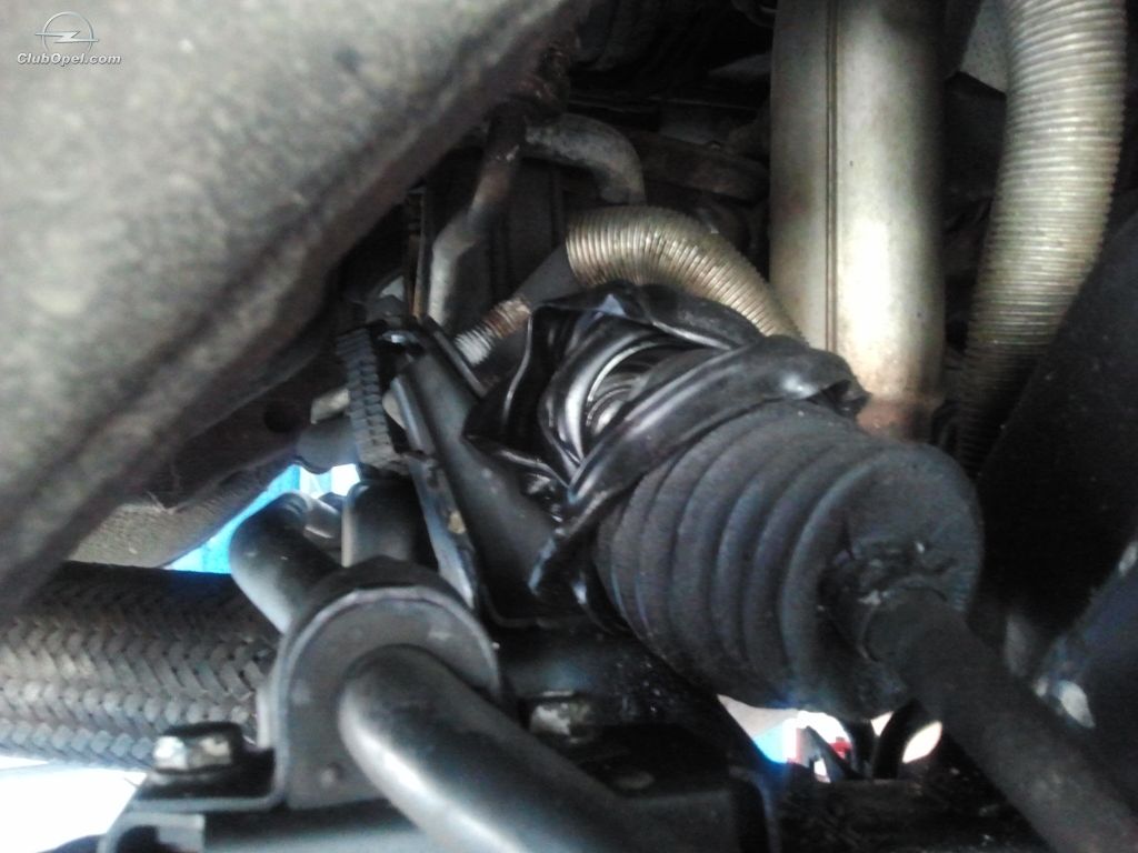

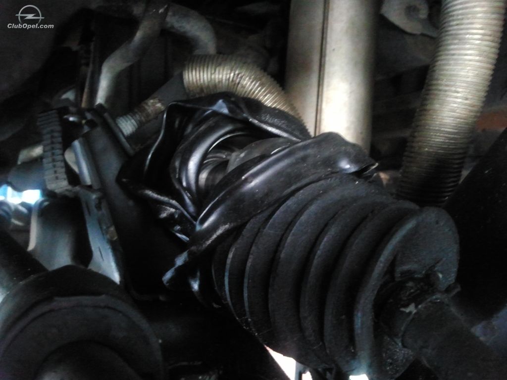

Am pozat azi pt tine un burduf care a ''explodat'' dupa ce s-a umflat ca balonul. Aici cel slab a fost pe dreapta
