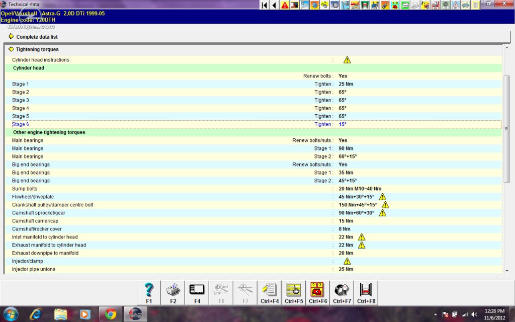

  • nicunicu
  • Mesaje scrise: 2,593
  • Masina: Zafira 2002 z16xe
cati km sau timp ai intre cele doua reparatii la motor?daca zici ca ai 2 ani posibil sa nu fi fost chiulasa stransa bine
