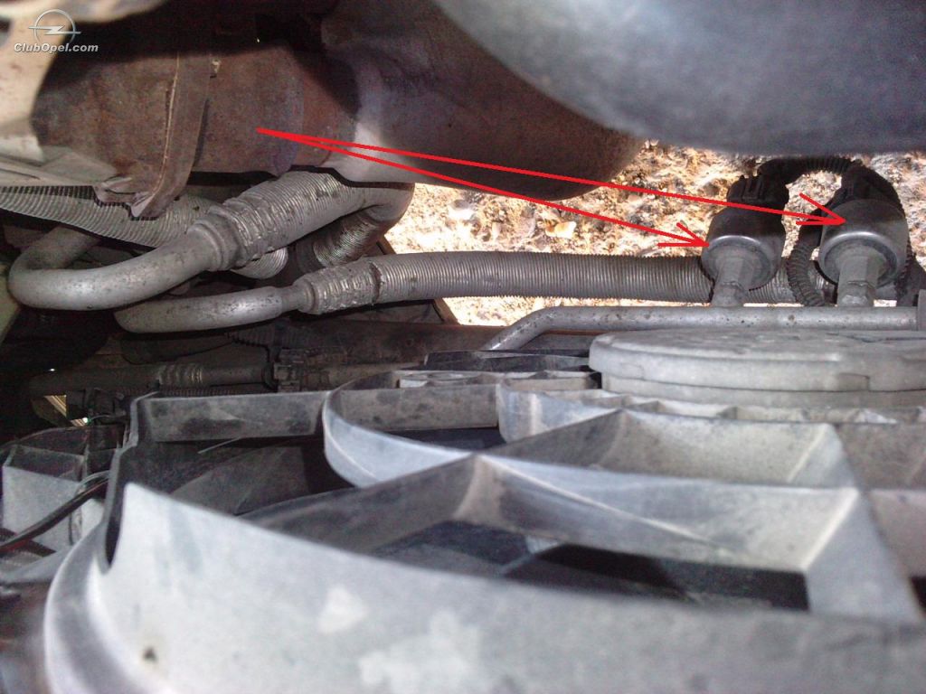

am observat ca unul din senzorii de la clima pierde freon , am decis sa-l dau jos si sa vad ce pot face cu el am observat ca totusi clima porneste si fara el , e normal ? e vre-o belea daca-l merg fara senzor ? pana gasesc un senzor bun este vorba de senzorul de jos de sub bara cu mufa cu patru pini patrata de la vectra b diesel .

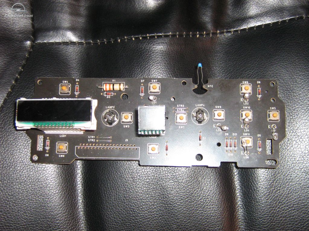

Senzorul din bara este senzor de temperatura exterioara fara el o sa iti arate eroare de temperatura si cam atat, in montajul electronic al climatronicului ai un fel de senzor(imi scapa acum denumirea lui) pentru temperatura interioara el sesizeaza si tine temperatura la valoarea setata de tine, iti atasez o poza cu cel din montajul electronic este cel de culoare albastra l-am indoit un pic ca sa-ti dai seama care este .Daca gresesc, rog colegii sa ma corecteze.Cu stima Mircea V.

mircea v , cred ca face referire la ''senzor presiune AC''. Clima ''porneste'' doar cu aeroterma si nicidecum cu AC si implicit compresor in functiune. Daca este vorba de acestea din imaginea alaturata atunci cu siguranta o sa ai eroare stocata. Cand presiunea scade in instalatia de AC, sau nu mai este agent(freon) ''nu iti pleaca'' compresorul, deci AC-ul nu iti functioneaza. Este bine sa il inlocuiesti si sa mergi la un centru specializat de incarcare AC si sa iti verifice presiune si pierderile din instalatie.

da este unul din senzorii din poza de mai sus doar ca la mine nu vin pozitionati asa si nu stiu care . cert e ca e cel cu mufa patrata . a fost scos dar va contrazic , clima porneste si fara el implicit compresorul , aeroterma si baga rece ... puteti verifica pentru a va lamuri .
