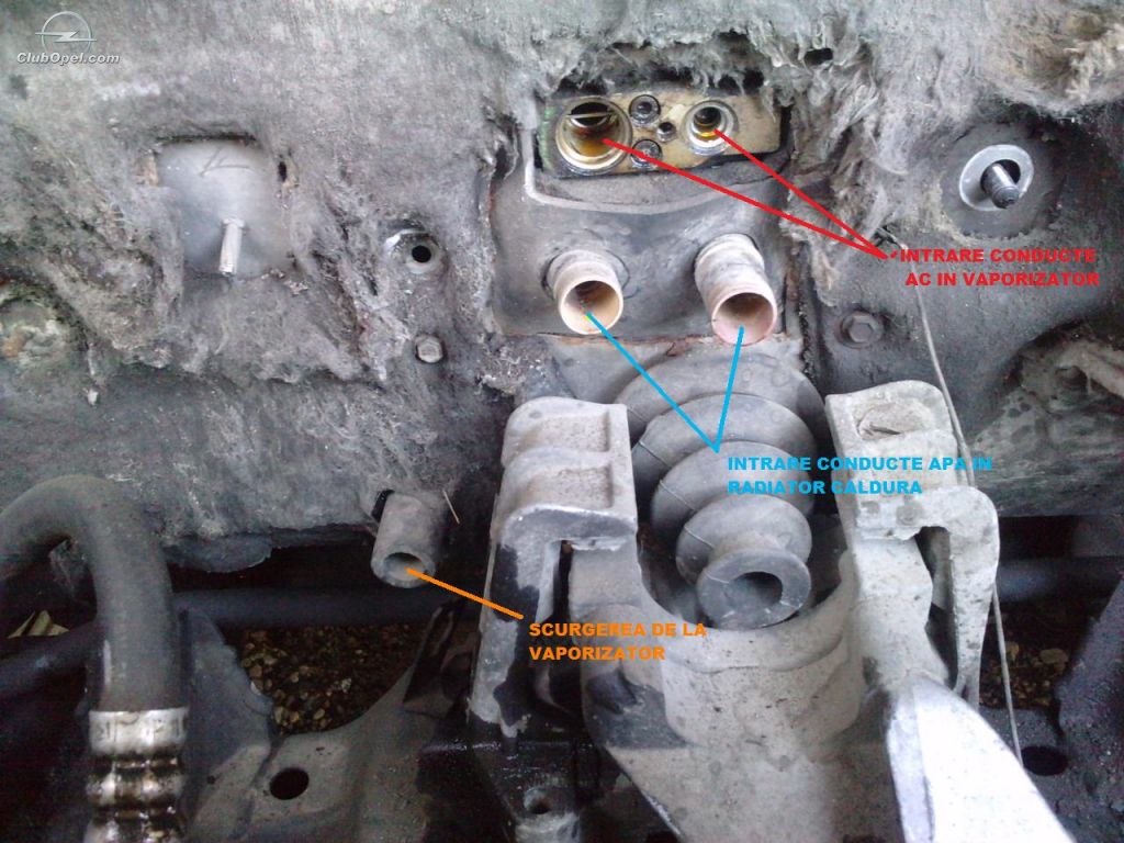

Ajutati-ma si pe mine va rog, si spuneti-mi pe unde e situat acest "vaporizator" la masina din semnatura.....
Vreau sa stiu de asemenea pe unde e si furtunasul de scurgere de la climatronic, ca am impresia ca e cam infundat.
Multam fain!

In compartimentul motor deasupra casetei de directie ai sa vezi un ciot de furtunas negru destul de grosisor. Pe acolo ar trebui sa se scurga condensul.

Sso1079, uite niste poze cum poti ajunge la vaporizator.
Poti sa-l dezinfectezi pe acolo. Daca insa e infundata scurgerea nu ai ce sa-i faci pe sus. Ai apa la picioare in masina?

Murzick, mersi mult pentru poze si informatii.
M-au ajutat, si acum in wkd, am si facut operatia.

acel furtun din dreptul soferului de langa caseta de directie nu este drena de la a/c
aceasta drena se gaseste in dreapta, in dreptul filtrului de polen, in spatele borcanului cu lichid servo directie
este foarte greu de desfacut - suruburile sunt foarte lungi si intepenite
nu am reusit sa o desfac
am rupt acea conducta care pleaca din suport si am bagat un cablul prin ea
cablul avea cam 1m si a intrat foarte usor, fara sa intampine rezistenta si a iesit curat
prin locul in care era conducta se simte cum iese aer rece, deci nu are cum sa fie infundata

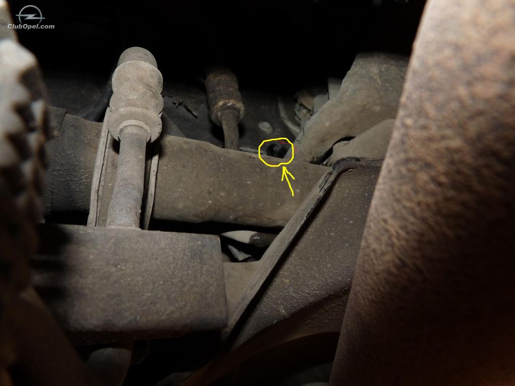

am incercat lucrul asta acum vreo 2 luni cu varul, si dupa vreo juma de ora de "cautari" de canal evacuare, am luat si am turnat niste apa (eu avand banuiala ca evacuarea AC e infundata) si ... surpriza , apa a curs sub masina...
evacuarea se vede destul de greu de sub masina daca nu stii unde sa o cauti.
asadar de sub masina din partea dreapta a masinii cum te uiti in spatele motorului spre bord se vede evacuarea AC...sper sa fi inteles...
concluzia este ca nu am vazut condens sub masina pentru ca apa curge direct pe sasiul masinii care fiind cald se evapora.

Salut. La Vectra B este pozitionat ca naiba...Scurgerea este chiar deasupra casetei de directie, adica condensul curge exact pe caseta, de aceea cateodata nu se vede acea ''pata'' sub masina.

ce cateodata...niciodata nu am vazut apa de la condens sub masina, tocmai de aia am desfacut si am dat jos ventilatorul sa bag "racul"... 😃
am crezut ca nu curge...
