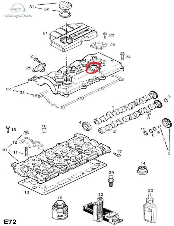

Am fost la AutoA cu capacul+membrana insemnata in desen si mi-au spus ca nu se gaseste decat capacul de la culbutori cu totul la pretul de vreo o mie o suta si ceva de lei sau SH din dezmembrari .Mi s-a parut o aberatie sa nu poti gasi o membrana ... Stie cineva ce face acea membrana , daca gasesc undeva si daca merg cu ea asa cum e ea incretita , coapta...?

Vezi ca s-a mai discutat. Cam toate au aceeasi problema inclusiv a mea. Da jos garnitura aia, curata acolo, monteaza la loc. Eu am avut surpriza sa gasesc suruburile un pic desfacute pentru ca din cauza temperaturii garnitura isi mai pierde din proprietati, se contracta etc. La mine cel putin nu mai da cu ulei de vreo 20 de mii de kilomtri de cand am facut operatiunea.
Cred ca acea garnitura se poate si confectiona.

Multumesc de interes .Am curatat si pus-o la loc dar cred ca ea are un rol pe care nu-l stiu.I-mi pare rau ca nu am pozat-o;e stafidita si cred ca trebuia sa lucreze ca un burduf,sa vibreze ,sa faca ceva in sus si-n jos ptr. ca are un arc,. Bafta !

Salut! in aceeasi situatie mã gãsesc si eu(astra h 1.7cdti 74kw dth...pãtrunde uleiul in admisie datorita epuratorului de gaze carter...membrana este de vinã(scorojitã) nu se gaseste decât cu capac si nu se meritã.REZOLVARE:se anuleaza furtunul de la epurator cãtre admisie...se blindeazã admisia...si se monteazã un furtun(rezistent la ulei si temperaturã) din epurator cãtre scutul masinii...furtunul se poate cumpãra la metru.baftã!
