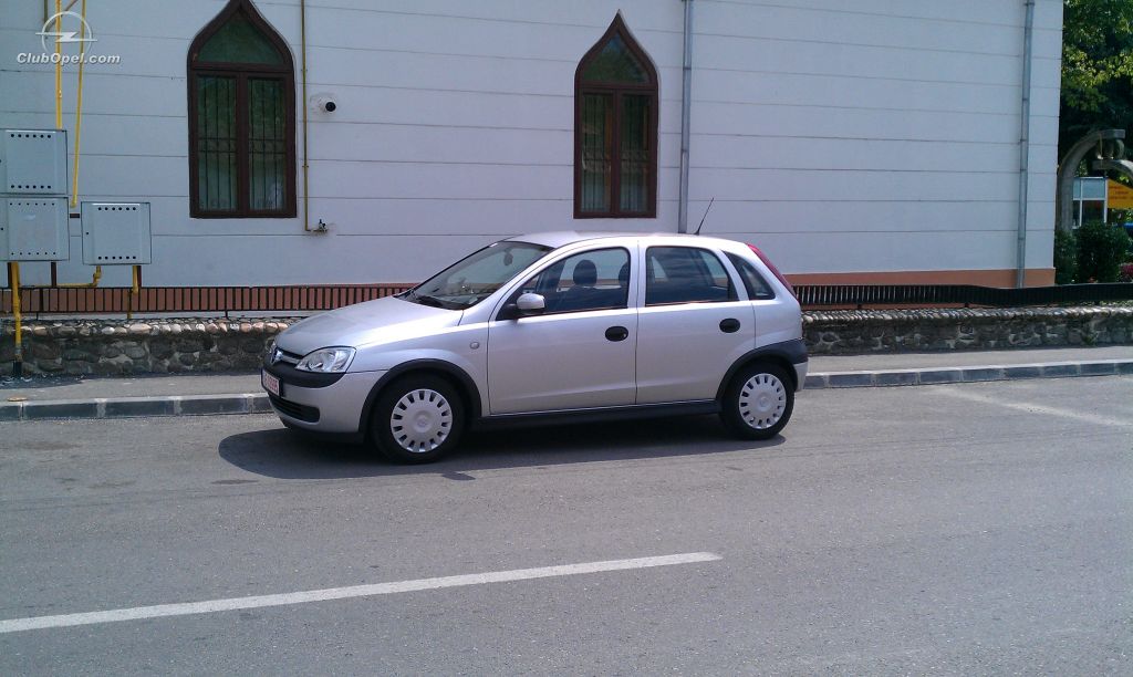

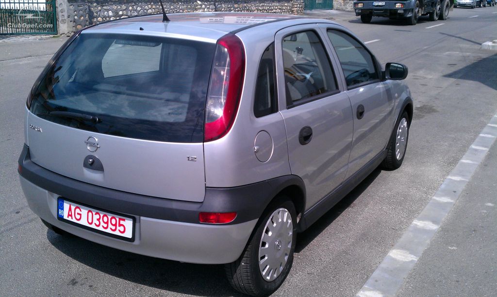

Salut!sunt nou in acest club si in acelasi timp nou proprietar de o corsa c din 2003 motor 1.2 benzina..Cand am achizitionat-o nu parea sa aiba vre-o problema, motorul torcea frumos si nu dadea semne ca ar avea ceva..dupa ce am parcurs circa 2000 km am constatat cu stupoare ca uleiul nici nu se mai vedea pe joja, asta in conditiile in care atunci cand am luat-o era la nivel maxim..am completat cu ulei castrol 5w40 cum era indicat pe biletelul ce era acolo..dimineata la pornire o jumatate de secunda se auzea un huruit si mi-am inchipuit ca e de la lant asa ca nu mi-am facut probleme..dupa cateva zile la relanti motorul incepuse sa scoata un sunet ca de diesel, iar in timp ce acceleram vedeam in retrovizoare un fum destul de dens alb spre albastru..am verificat toba si este neagra banuiesc ca e de la ulei ars..am fost la mecanic si mi-a spus ca distributia ar fi de vina drept urmare am dat comanda de distributie si de schimbul de ulei..ce parere aveti?poate fi de la distributie?daca nu atunci ce trebuie sa mai cumpar ca sa pot rezolva problema din timp..mentionez ca masina are in bord 96500 km reali sau nu..Astept sfaturile voastre.Multumesc

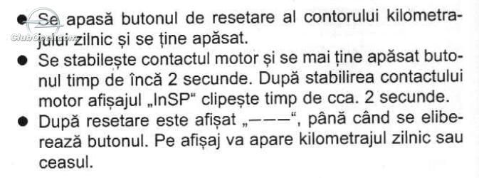

posibil..am uitat sa precizez un lucru..cand pun contactul in bord la loc cu km imi apare mesajul INSP ceea ce banuiesc ca inseamna inspection!?
  • luciraica
  • Mesaje scrise: 2,001
inseamna ca trebuie facuta o inspectie periodica.. cu schimb ulei , filtre... presupun ca nu stii cand si ce a fost schimbat ultima data.. insa ingrijorarea mare este cu fumul... poate fi distributia, segmentii, simeringi supapelor....

intr-adevar nu stiu ce si cum a fost schimbat la ea..in curand urmeaza sa-i fac distributia si apoi vad daca mai scoate fum..i-am luat sa-i fac si schimbul de ulei..nu trebuie resetat computerul dupa schimbul de ulei?daca da, cum se face?multumesc..
  • luciraica
fum va scoate cu certitudine.. nu cred ca fumul e de la disributie..
daca faci revizia in service reseteaza aia calculatorul... se poate face si dupa ce se intrerupe contactul motor.. cheia in poz. 0 si urmeaza:

Tzeapa itr-adevar arata foarte bine si la exterior si la interior...acum vreau sa vad ce spune mecanicul cu privire la segmenti daca trebuie sau nu schimbati.

Masina arata bine ca neamtul nu se urca cu papucii plini de noroi, nu proptesc caruciorul la supermarket in masina de langa, nu o agata cind o scot din parcare, nu au pietris pe post de antiderapant etc. In scurt timp va arata ca masina de romanika din pacate, asta este.
