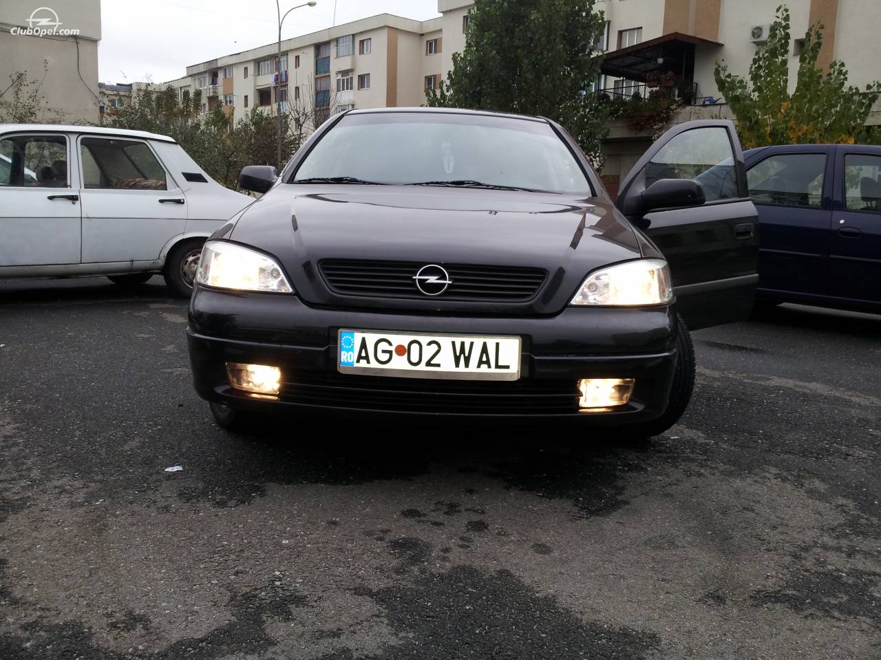

In tutorialul de astazi va v-oi arat cum sa montam proiectoare pe opel astra G.
De stiut inainte sa ne apucam de lucrare.
1.Trebuie verificat daca avem cablaj tras pe masina pentru proiectoare.
2.Un sent proiectoare...EU am cumparat unele de la TYC
3.Trebuie sa cumparam un bloc de lumini cu buton proiectoare(aici puteti sa il modificati sau luati unul original)

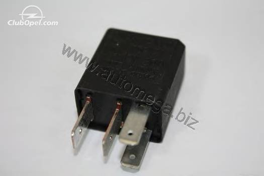

4.Ne trebuie un releu si o sigurnata si avem Cod releu : GM 24432680. siguranta Pozitia 12 si avem nevoie de o siguranta de 15A Farurile de ceata
asa arata relueul..

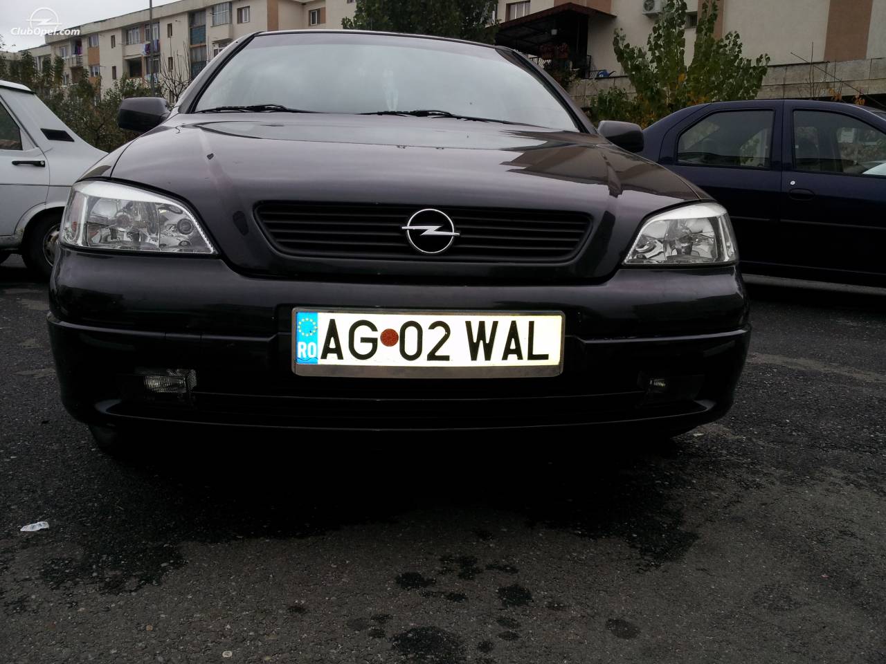

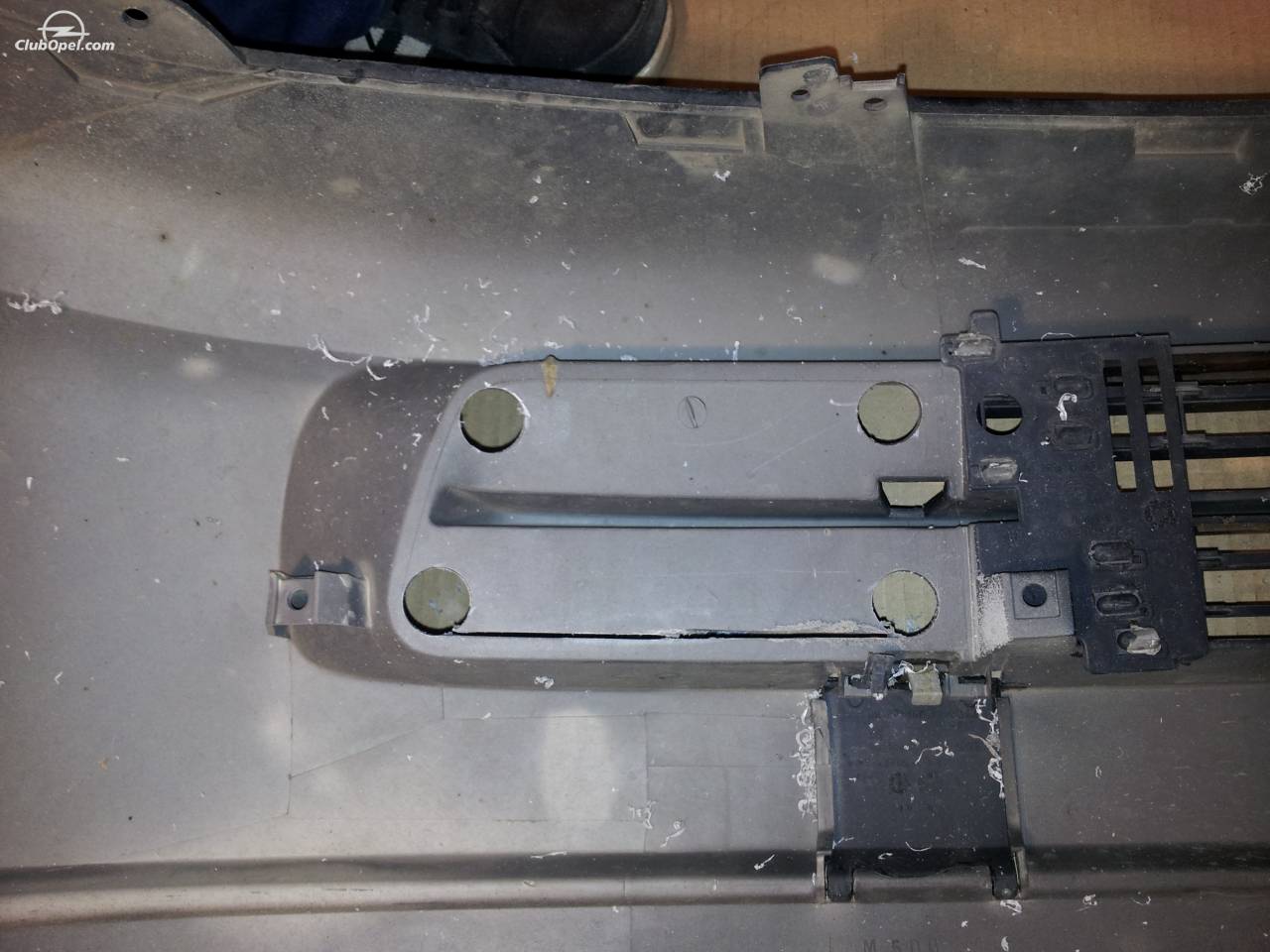

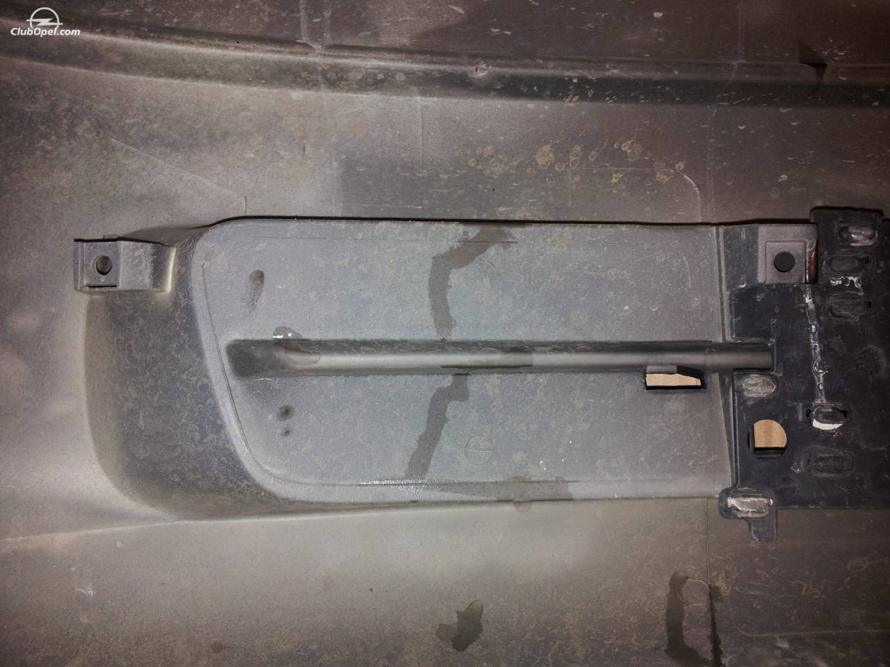

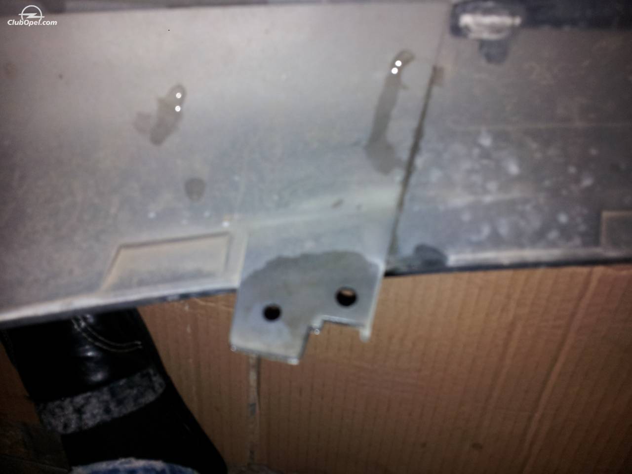

5.Ne asiguram ca in spate la bara aveti prinderile pt proiectoare multe nu au
Acum ca ne-am asigurat ca avem tot ce ne trebuie ne apucam de treba.

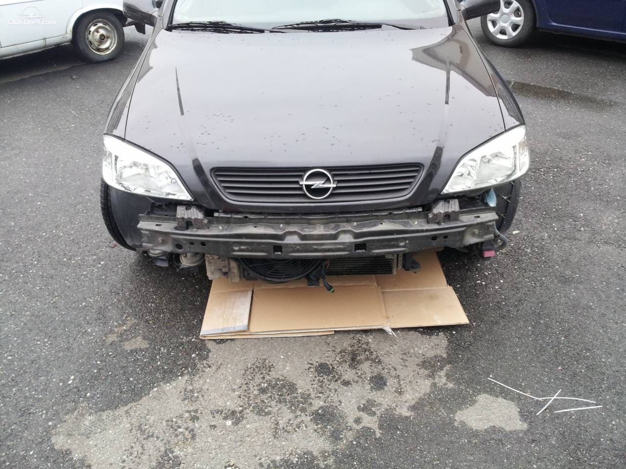

Demontam bara
Dupa cum vedeti in poza prinderile le am

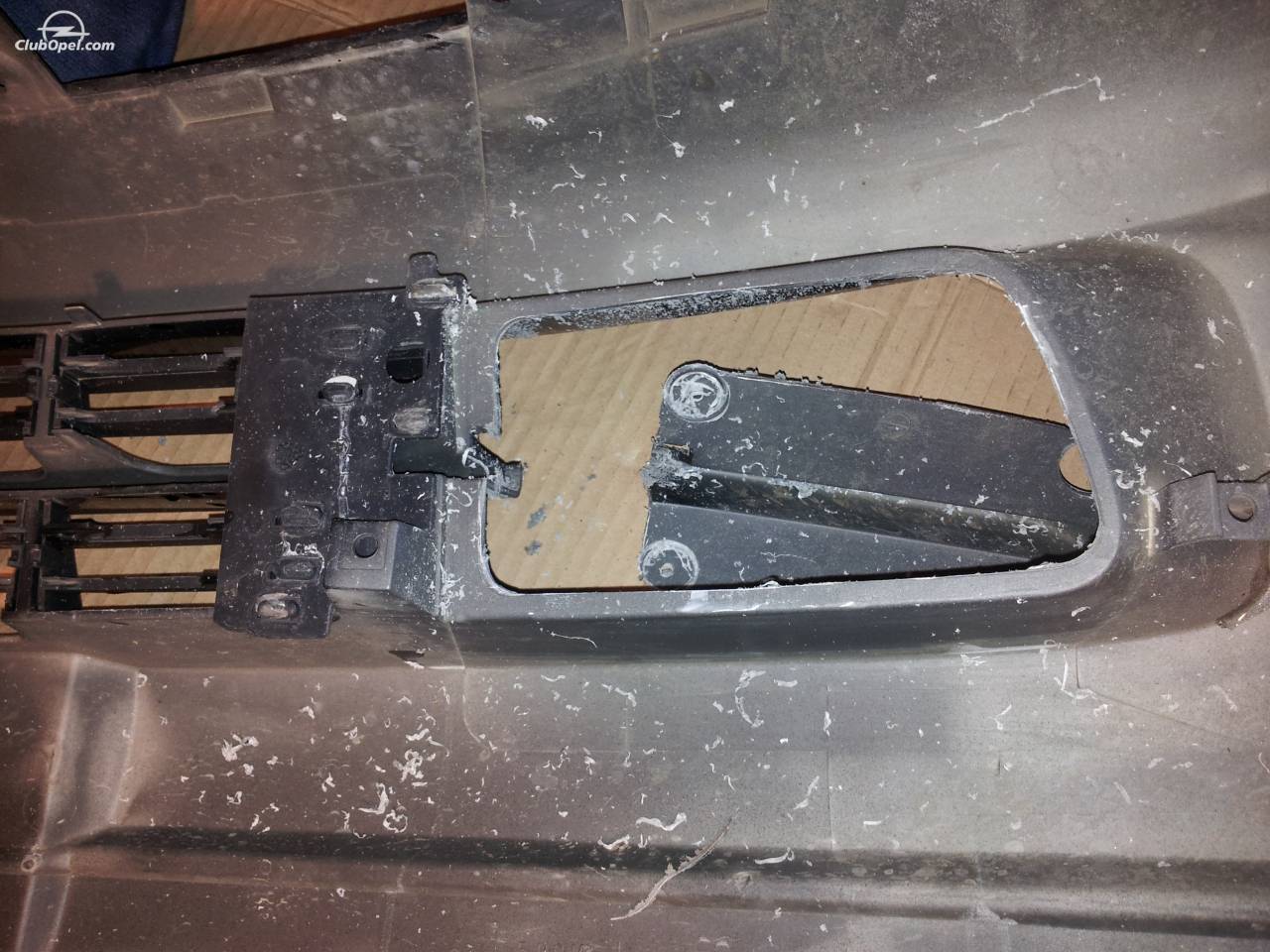

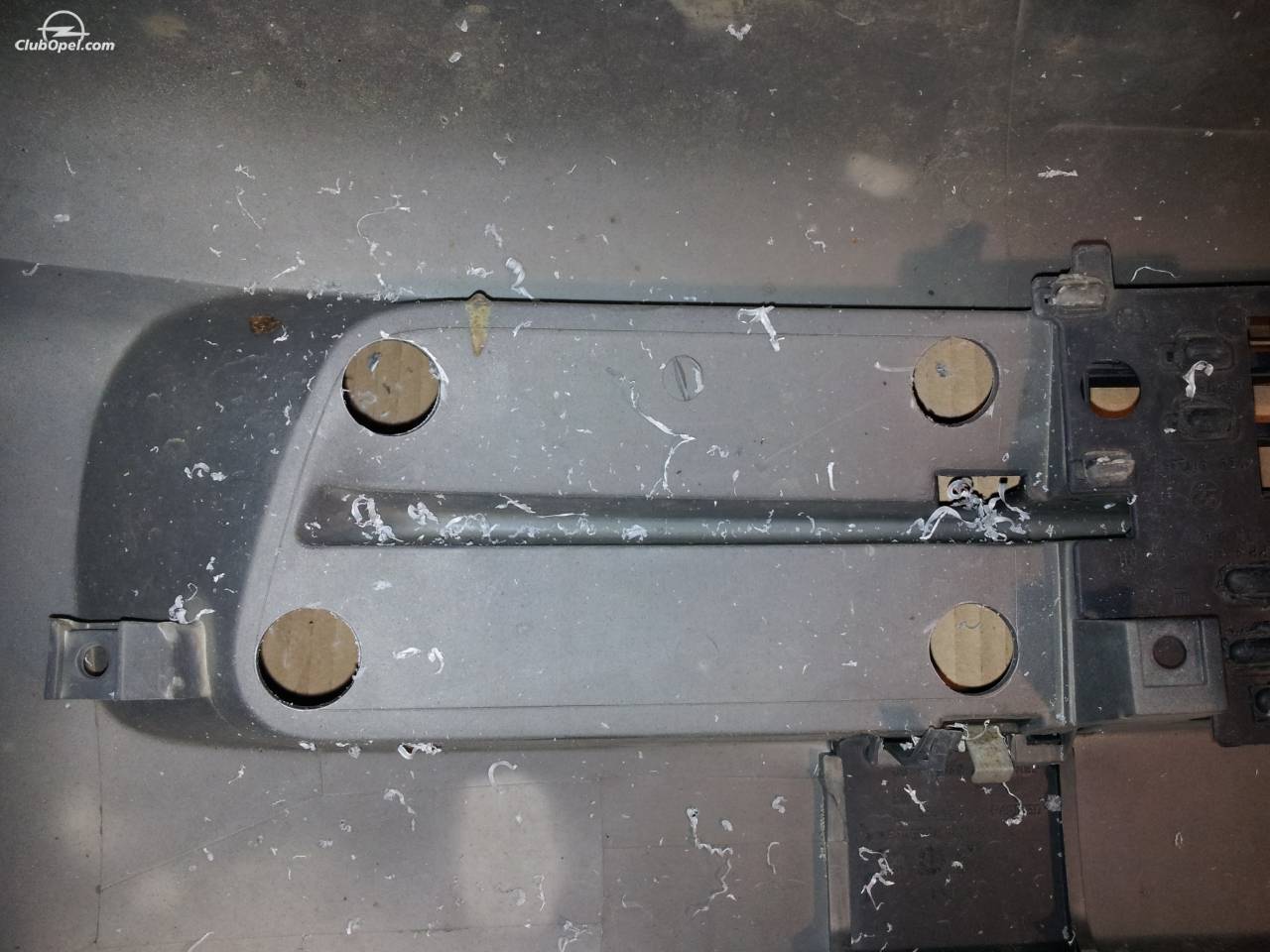

La decupat eu am dat 4 gauri in colturi cu freza de la senzori de parcare
Iar apoi am taiat cu un polizor cu o panza mai mica in linie dreapta pana se unesc cu gaurile date

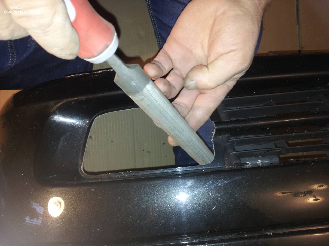

Dupa ce am scapt de taiat urmeaza sa inlaturam bafura ramasa si am folosit un cutter si o pila

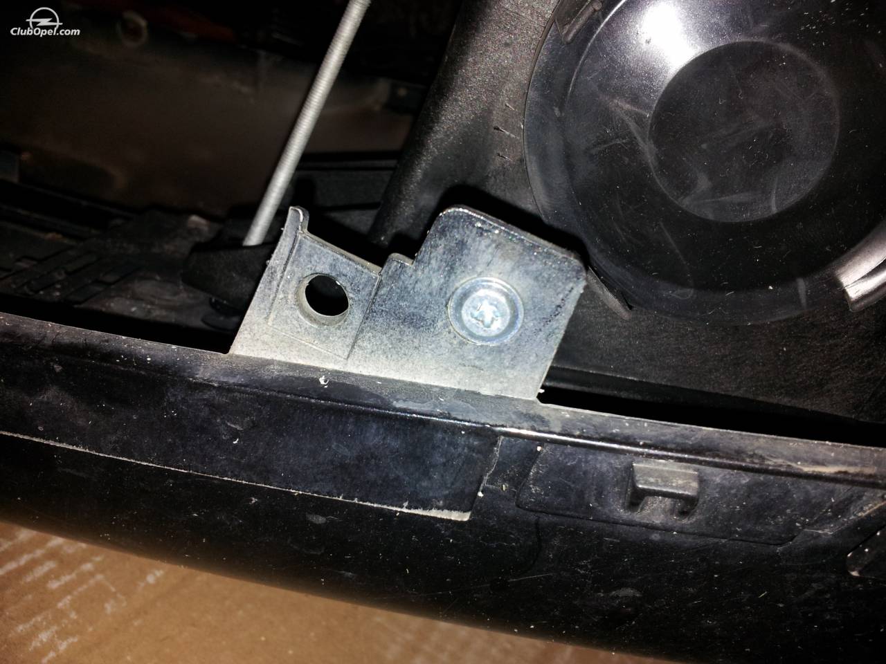

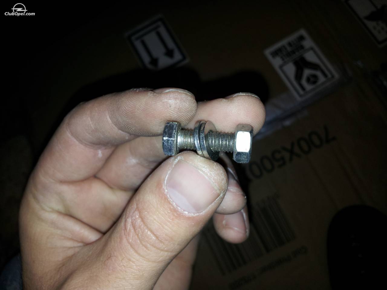

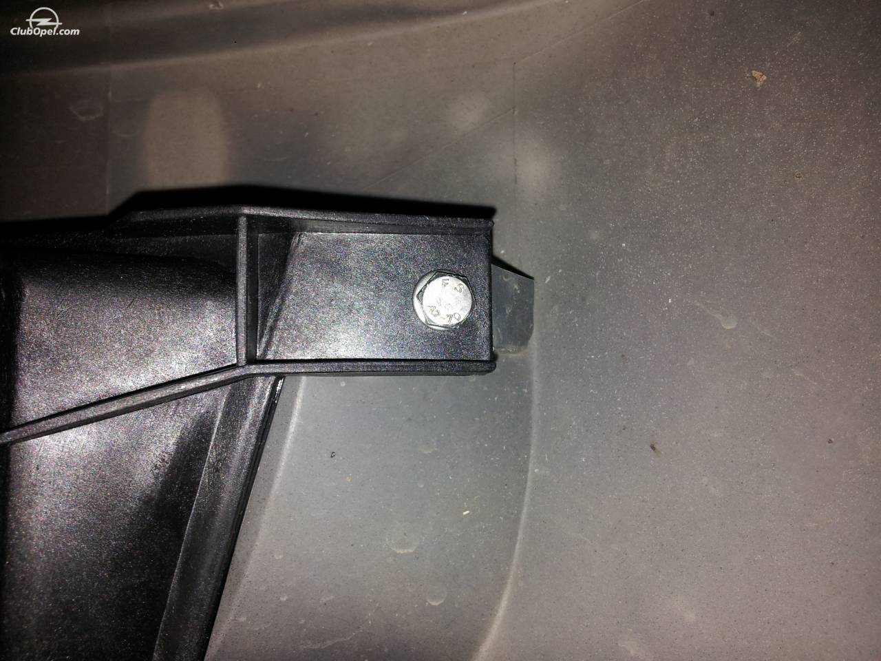

Pentru prindere in laterale am folosit surub cu piulita si 2 seibi
Iar pentru prinderea de jos am folosit un holsurub
dupa ce ati prins proiectoarele pe bara montati bara pe masina

Mufa de pe masina s-a potrivit la fix cu ce a proiectorului? Din cate stiu la cele aftermarket nu prea se potrivesc.
Proiectoarele au necesitat reglaj? Bat bine?
  • Wall02
  • Mesaje scrise: 348
  • Masina: Astra 2002 z16xe
  • Cont inregistrat: 05 Apr 2013
Da mufele au intrat perfect chiar daca proiectoarele sunt aftermarket
Dupa montaj necesita reglaj in functie de preferinta mai jos mai sus
Se vede altfel.

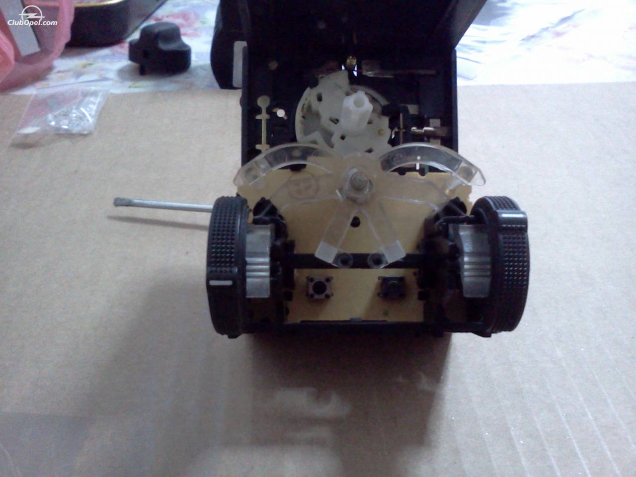

Pentru a nu mai cumpara alt bloc de lumini cu buton de proiectoare,se poate modifica cel existent in sensul ca pe placa electronica din interior se lipeste un micro contact iar butonul fals sufera si el o mica modificare,se taie buza de pe margine de jur imprejur si se lipeste un piciorus pe mijloc care sa actioneze microcontactul.
Am facut aceasta operatiune si de modificare a blocului de lumini si de montare a proiectoarelor pe o masina care nu a avut instalatie din fabrica si surpriza pana sa fac legaturile la proiectoare in bara am pus releu si siguranta in blocul de sigurante si am apasat pe butonul sproaspat modificat si am avut surpriza sa se aprinda martorul in bord,ceea ce ma facut sa inteleg ca la interior era cablata mai trebuia tras doar un fir de + la siguranta pana la proiectoare.
Atasez si o poza sa vedeti microcontactul pus pe placa,imi cer scuze ca nu am si alte poze dar asta o am din momentul cand am modificat iluminatul la blocul de lumini.
cel din stanga este pus.
O buna perioada de timp am mers cu acel buton blank apoi am gasit un buton asemanator cu cel de la ceata spate si l-am inlocuit pe cel blank.Intradevar sunt doua butoane cu acelasi semn dar cu toti stim care cum sunt butoanele pentru proiectoare si care pentru ceata spate asa ca nu ma incurca cu nimic.
