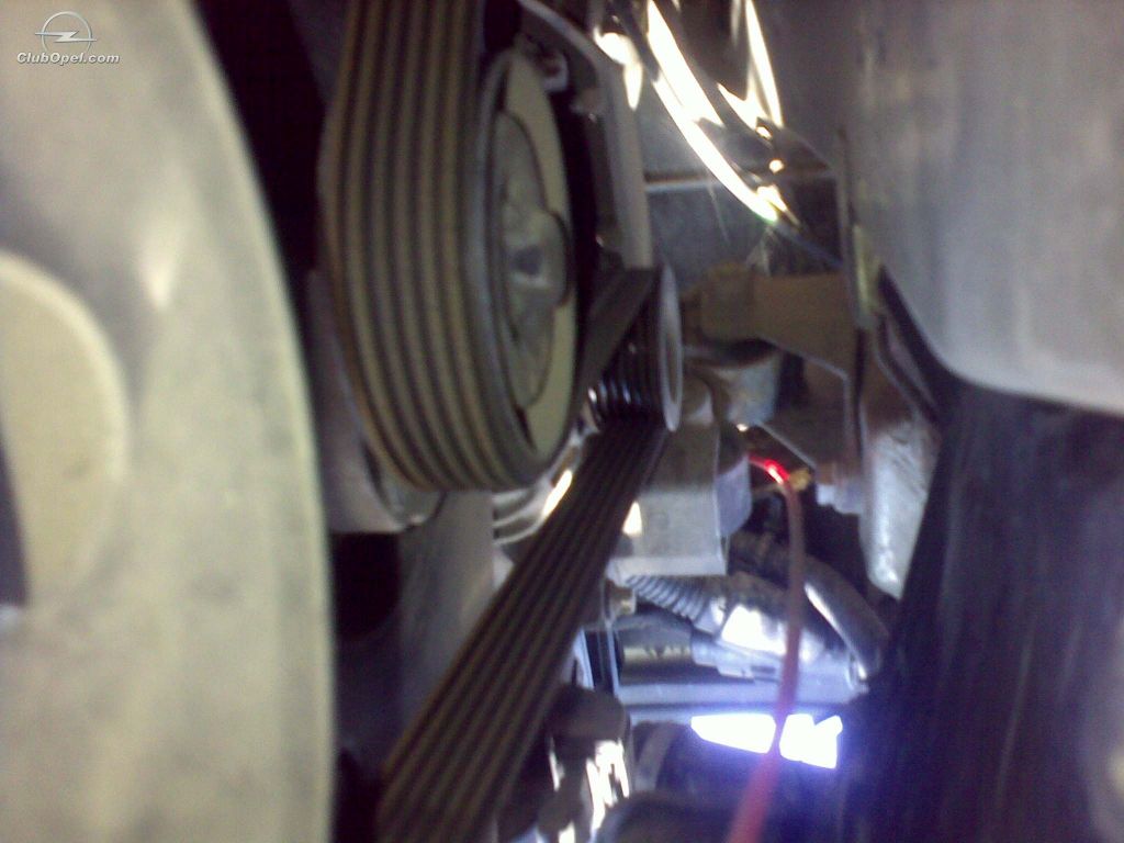

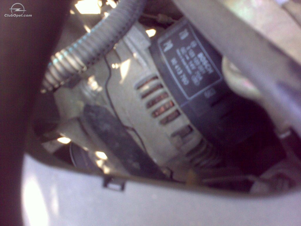

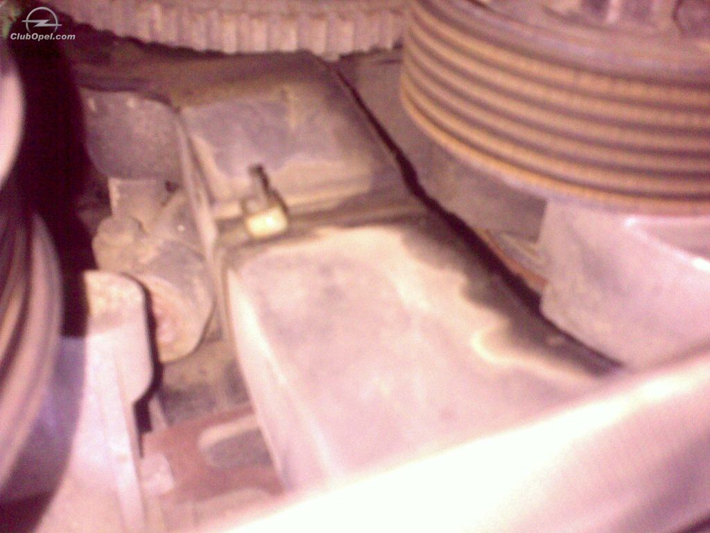

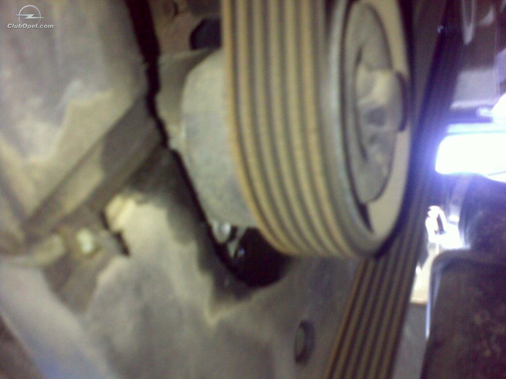

aici cateva imagini cu ''chestia'' 😃 acolo scrie Bosch 14V ...ce vrea sa insemne?

Schimba cureaua de accesorii si rola intinzator. Din imagini se observa clar cateva crapaturi. Verifica fiecare canelura atat de la rola alternatorului, cat si cea de la arbore. Cu siguranta nu ai scut si prin aceste caneluri ti-au intrat pietricele care au dus da uzura prematura a curelei de accesorii.
Cel din imagine pe care scrie Bosch 14v este alternatorul. 14v este in instalatia electrica Vectra B, dar sa nu deviem de la subiect.
