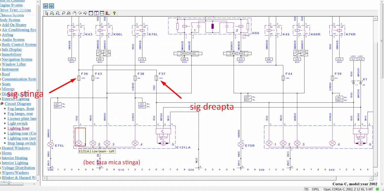

Atunci poate este o problema de legaturi (fire /mufe).
Sigurantele sint legate in paralel, uite schema mai jos.
Ar trebui sa verifici cu lampa de control sau aparatul de masura sa fie plus pe ambele capete ale sigurantei nr 36.
Eu ramin la parerea ca ori becul e deja ars (desi este nou, dar asta nu e o garantie ca e si bun) ori siguranta este arsa (trebuie verificata in montaj, sa fie plus pe ambele capete, verificare cu aparat sau lampa).

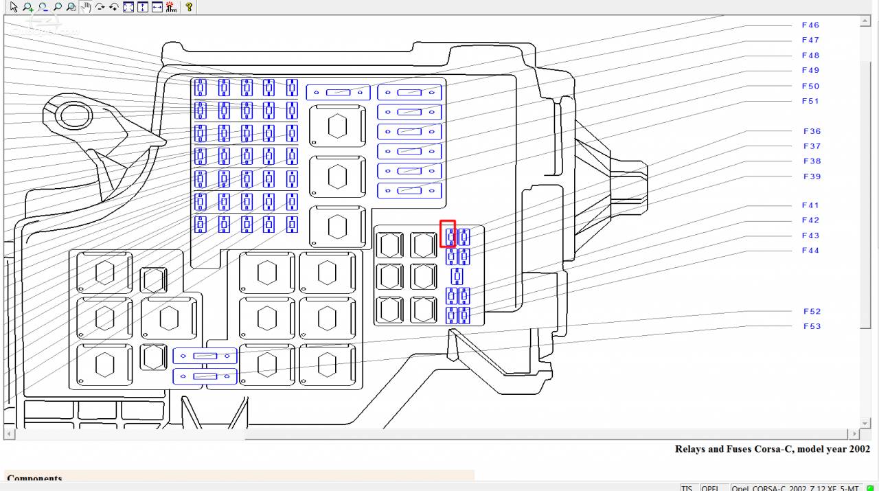

aici este siguranta in tablou, nr 36, faza mica stinga.
