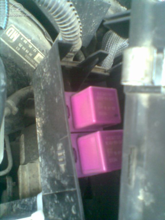

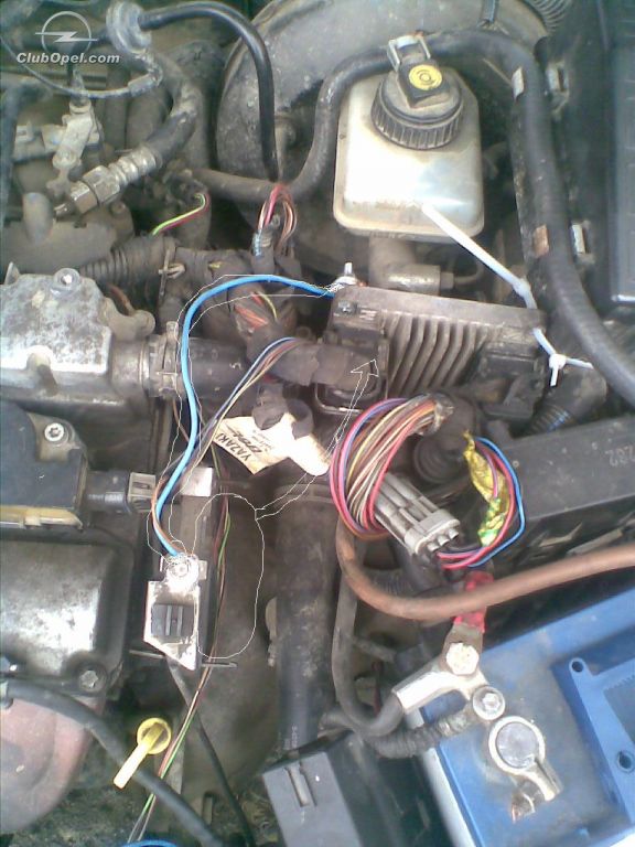

va salut. am dat de ECU dar e capsulat 😢 si nu ii pot face nimic(trebuie schimbat) si deeaceea am puso pe tester. am gasit un electrician foarte bun din sibiu . se pare ca problema e de la ECU cand se incalzeste prea tare taie alimentarea cu benzina si trebuie schimbat.dar provizoriu ECU nu al mai tin pe motor l_am mutat mai ferit sa nu se mai incalzeasca asa tare dar trebuia sa aibe masa asa ca am tras un fir si am facut masa cu ECU. baiatul a desfacut un releu si a facut masa intre doua fire deoarece a cedat de tot alimentarea cu benzina si nu mai pleaca deloc si facand masa intre cele doua fire cand pun contactul, pleaca si pompa de benzina.caz rezolvat deocamdata. aveti indee cat costa un ECU second? mai e o problema cu termocupla(ventilatorul ce receste apa mai exact) nu mergea si am pus sonde noi dar degeaba si a zis electricianul ca ami da el o sonda si le anulam pe cele doua refacand instalatia electrica. multumesc de ajutor daca va pot ajuta cu ceva lasati mesaj aici. o sa las si cateva poze sper sa va ajute.
aici a facut masa intre doua fire in unul dintre cele doua relee.
aici am mutat ECU mai departe de motor sa nu se mai incalzeasca asa taree si e foarte ok si firul albastru e masa care a trebuit sa o trag

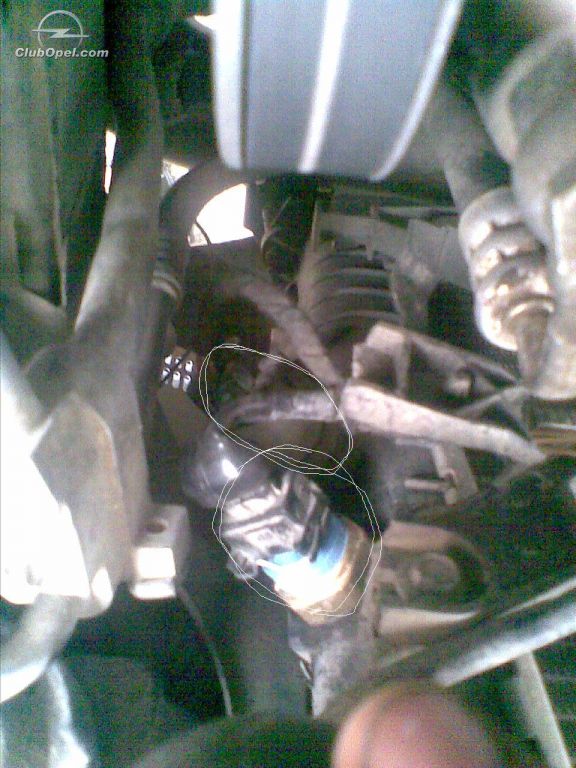

aici sunt sondele dupa radiator sunt noi dar tot degeaba ca sunt defecte.
si aici am tras firul pe direct de la termocupla dar merge pe invers ,nu e o problema ca receste apa.
