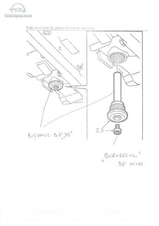

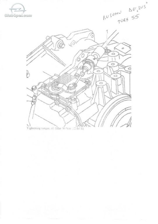

Pentru a schimba aproape TOT uleiul din cutie va recomand urmatoarea metoda:
1. Desfaceti busonul de umplere de ,,sus,, cu torx de 55 iar cel de jos cu hexagon de 12( dupa ce in prealabil , jos ati desfacut ,,surubelul,, de verificare a nivelului - se afla in interiorul hexagonului de 12.) Nu va apucati de treaba fara aceste 2 scule!

8 V am pus in atach si poze si date tehnice ale cutiei.bafta
