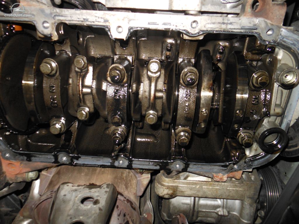

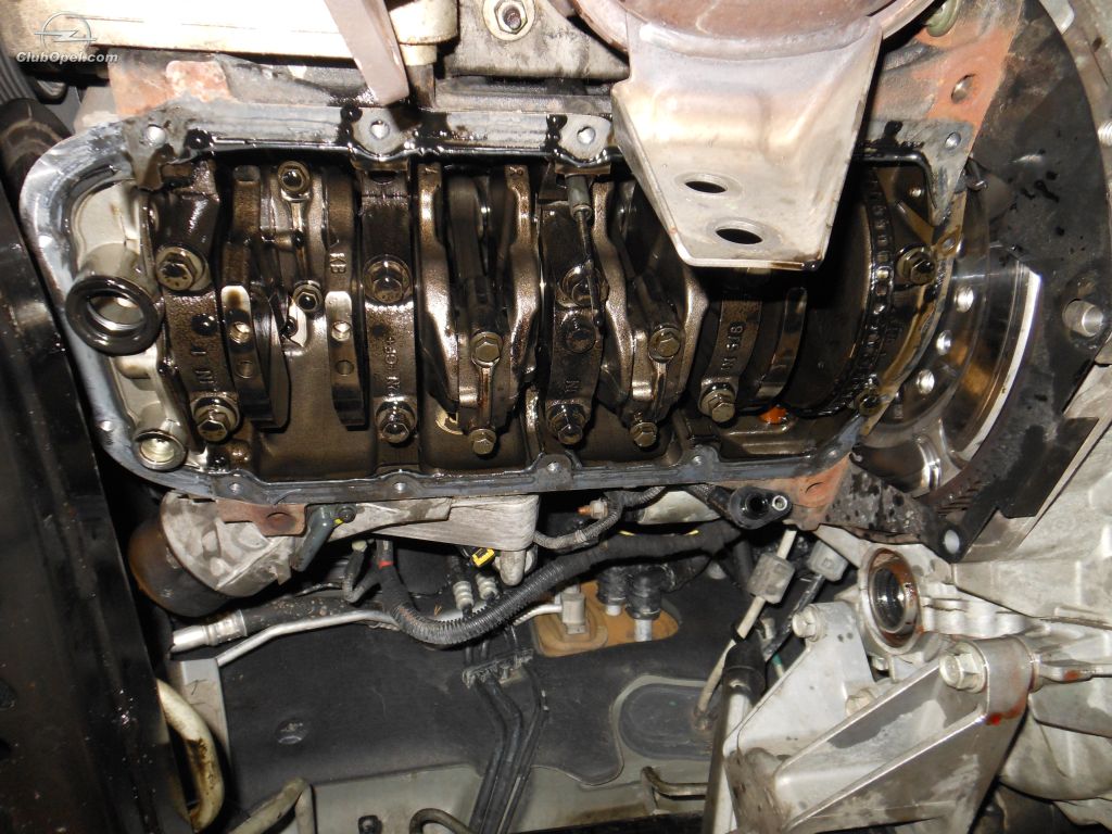

ieri am schimbat uleiul si o mare surpriza dupa ce am golit uleiul din galeata am observat pilitura de fier pe fundul galeti..masina are numai 130.000km ,ulei numai castrol 5w 30 si schimbul tot la 9000 km maxim..a mai avut cineva asa?

saptamana viitoare o sa desfac baia de ulei si o sa fac o mica cercetare ...o sa va tin la curent despre problema..

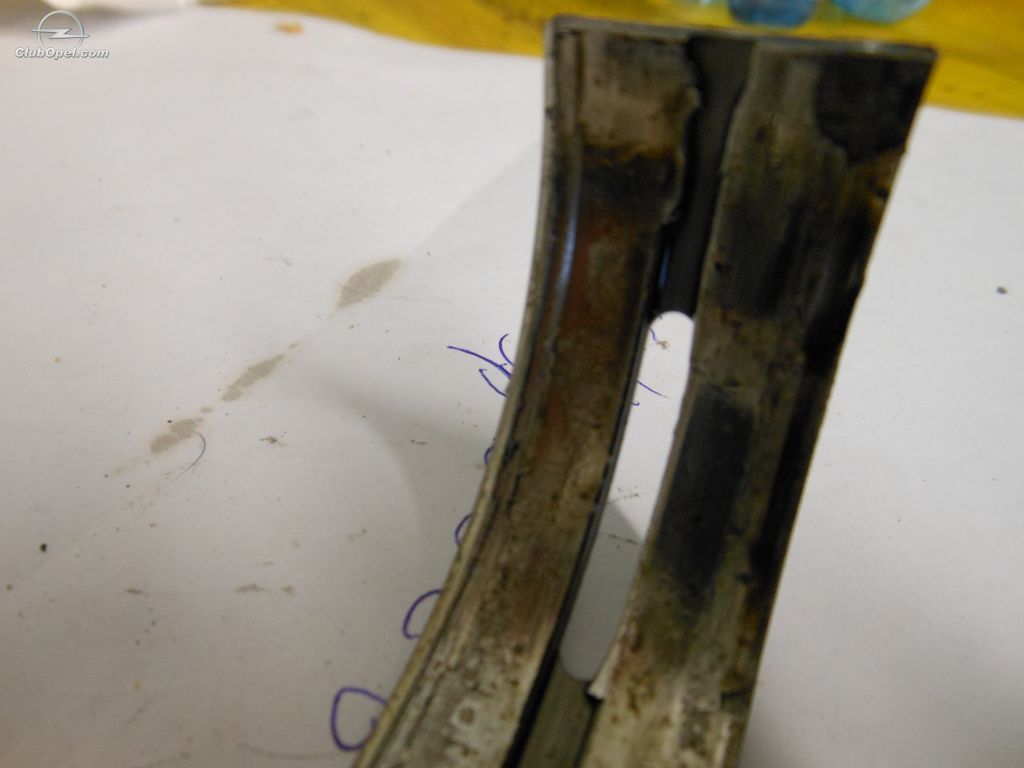

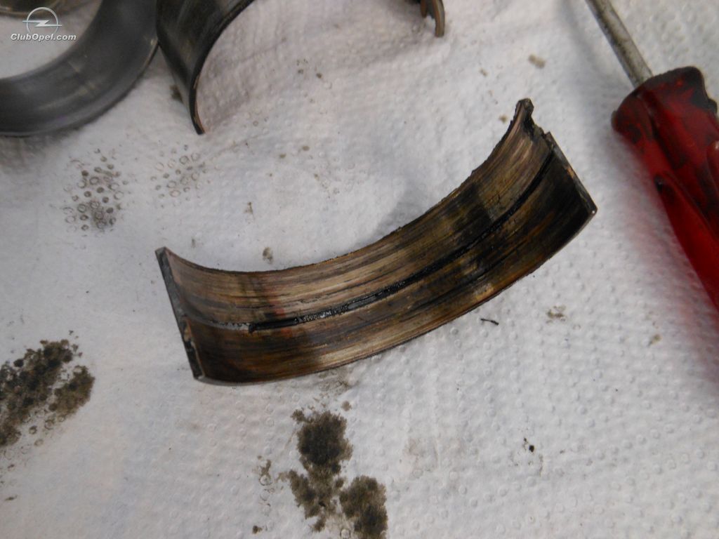

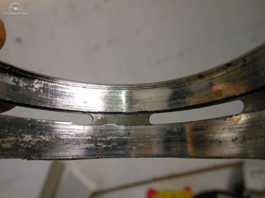

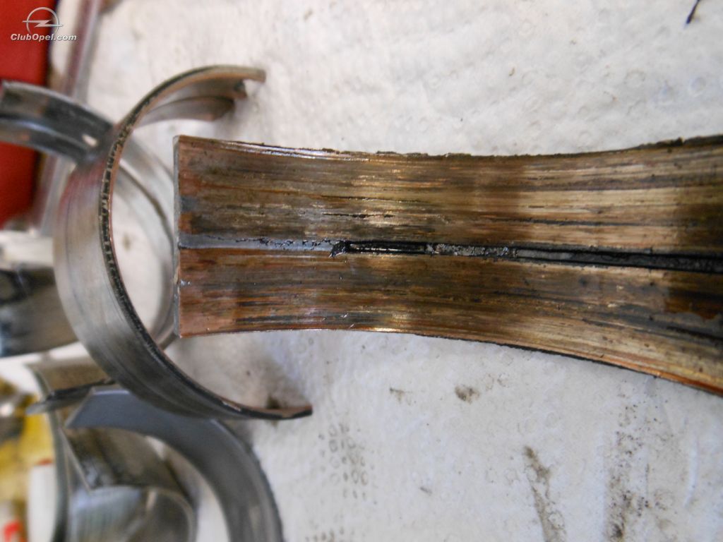

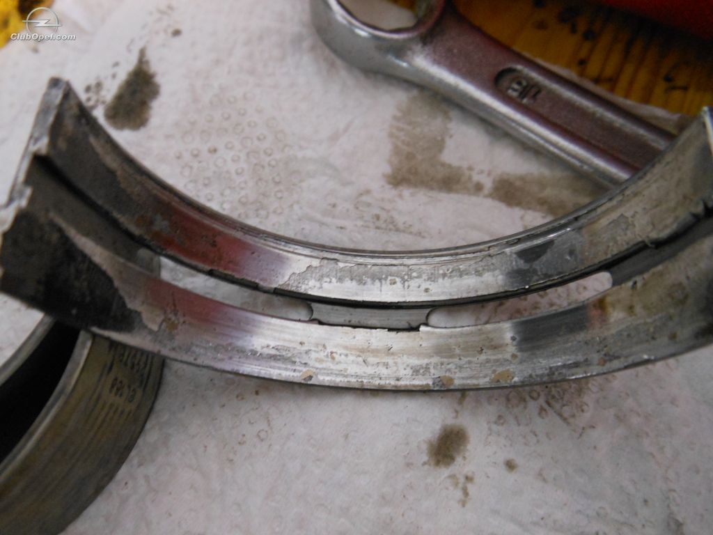

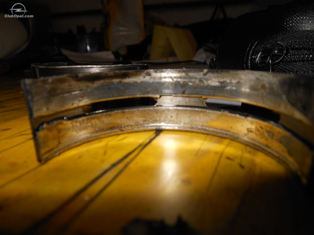

pai de unde unde vine pilitura asta?...si filtrul de ulei a fost plin deci motorul mergea dar troncanea prea tare ..acum este la service si de credeti caci am gasit stricat ?....cuzineti de la vibrochien dusi sunt ca si topiti o sa pun si ceva foto

asta nu stiu caci eu am cumparato la 11500km., am observat caci facea motorul un sunet diferit cand calcam ambreiajul si era mai galagios motorul, am fost la service si a spus caci este volanta ,apoi a schimbato pe garantie+ambreiaj nou dupa aceia am crezut caci dispare sunetul dar degeaba tot asa facea ...m-am tot uitat pe forum si multi au zis diferit despre acel sunet cu calcatul ambreiaj,si dupa o zi am vrut sa schimb uleiul si am vazut pilitura+filtrul de ulei plin de pilitura dar bucati destul de mari,am hotarat cu fratele meu care este mecanicsa dau baia de ulei jos , si cand am dat baia de ulei a desfacut ceva si a zis caci cuzineti sunt dusi ..

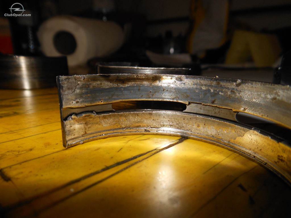

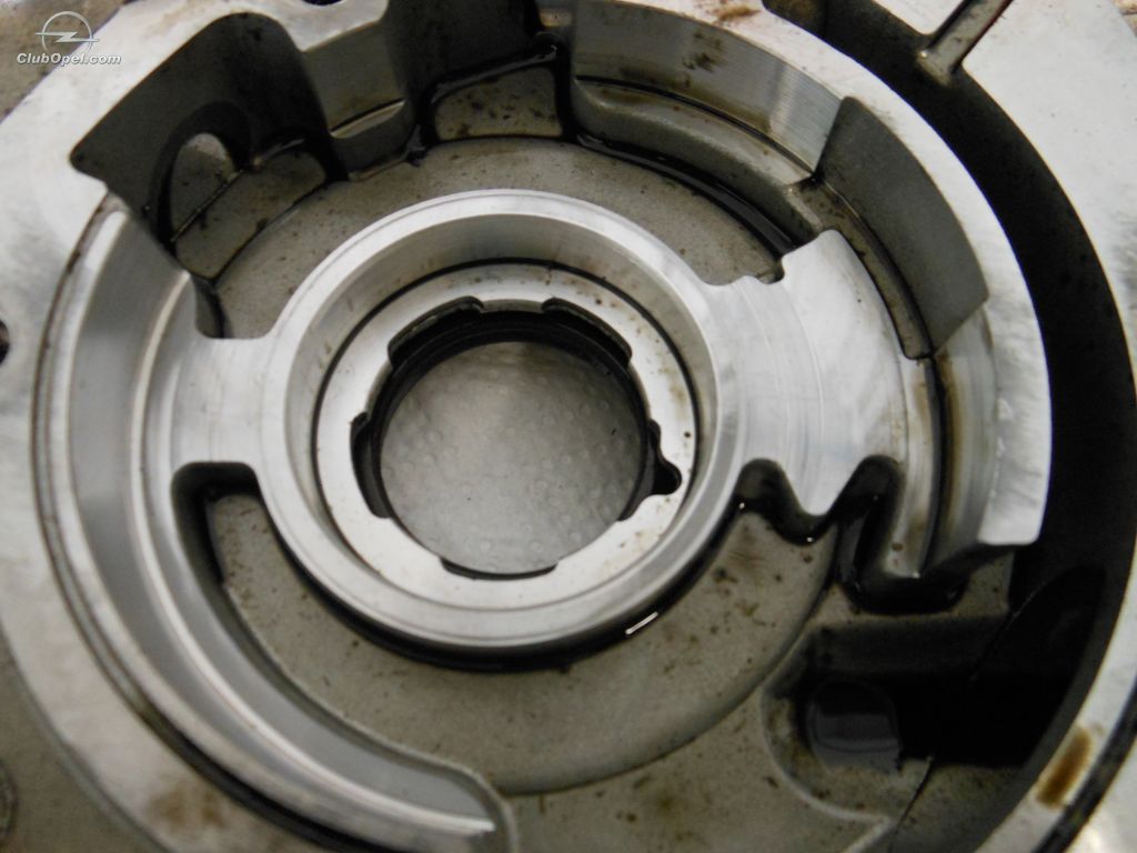

ultima parte este pompa de ulei desfacuta si se poate observa cum pilitura a afectato dar trebe sa dati zom,scuzati din greseala am pus o poza de mai multe ori ,si nu stiu sa o mai sterg..

cu parere de rau tin sa anunt ca insignia din 11/08 pana in 2010 parca(la cele care aveau motorul identic si diferea doar softul dtc,dtj,dth) este o problema de fabricatie des intalnita in germania cu aceasta pilitura. la masina mea aceasta s-a remediat in garantie, prin inlocuirea motorului (dth) cu unul nou nout (dt) fabricat in 2011 la sfarsitul anului care este de fapt vechiu dth dar "imbunatatit"
toate costurile au fost suportate de catre opel.
