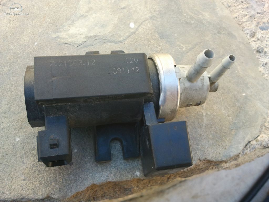

iti dau un sfat ! eu am patit-o cu aceasta electrovalva turbo. nu se tura mai mult de 3200,bec masina/cheie se aprindea. luam/puneam contactul disparea.
Daca furtun-urile iti sunt bune, da jos electrovalva,mergi la un peco unde au jet de aer,si introdu pe acele 2 conducte presiune. fara mila.
vei simti un pistonas magnetic cu actioneaza.
datorita prafului nu actioneaza cum trebuie.
una noua ma costa 180€ (service opel) . pe masina ai doua electrovalve asemenatoare,dar nu ambele fac acelasi lucru. una e mai ieftina si cealalta e mai scumpa.(de la turbo)
eu a trebuit sa o dau jos ca sa iau codul de pe ea pentru a cumpara-o. am suflat-o cu aer,am pus.o la loc si in drum spre OPEL masina rupea norii,deci m-am sucit. am siz sa mai astept sa vad daca apar probleme.
de atunci am 3000km fara probleme, si observ si o micsorare a consumului. cand electrovalva nu functiona cum trebuie,aveam consum de 7%. MULT pentru mine.
masina mereu mi-a consumat in jur de 6%
dupa curatare electrovalva,la un drum de 837km am avut un consum de 5.8%. In vacanta de anul trecut cand electrovalva mergea,la un drum de 800 km in aceleasi conditii de drum,am avut 6.6% . Nu ma uit pe BC,toate astea sunt de la plin-plin. Mereu fac plinul,mereu fac consumul.
RECOMAND TUTUROR (pt. o diminuare semnificativa a consumului) demontarea si curatarea prin presiune de aer a acestei electrovalve. eu am sa o fac la 6 luni.

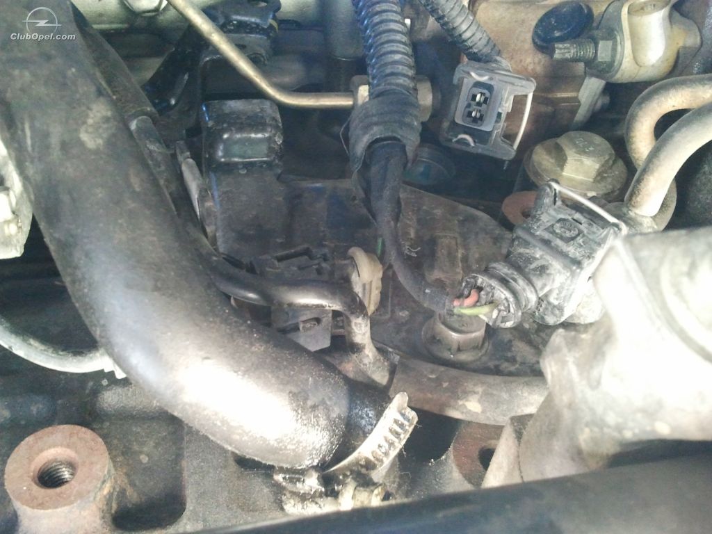

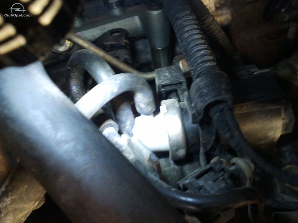

Asa arata la mine z17DTH: se face pe sub masina, 2 suruburi,cu tubulara de 10. (total timp=15 minute) SCOATE BORNELE inainte de operatiune.
48.77 L / 837 km= 5.8% (AC pornit 550 km)
Drumuri bune tuturor.
