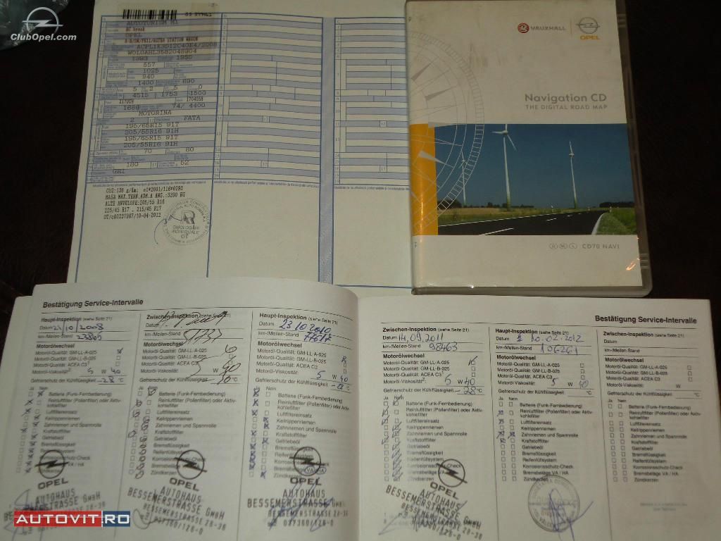

Salutare tuturor,
doresc sa achizitionez un opel astra h caravan din 2008 1.7 110 cai adus din germania in primavara si inmatriculat in iunie 2012 (parca)
1. As dorii de la cunoscatori care au mai deschis astfel de carti sa si dea cu parerea daca este originala sau nu.
2. Zice ca ar fi schimbat distributia la ultima revizie in romania, reiese din carte? (nu inteleg nimic in germana)
3. Pe cartea masinii este cel care a adus o din germania si este plecat din tara, si a facut act de V-C cu sora lui, intrebarea este fiscalul imi este necesar doar al ei? mai am vreo treaba cu cel de pe carte? este obligata ea in vreun fel sa se treaca pe cartea masinii? as avea probleme la inmatricularea mea?

Prima neregula 23.10.2010 este sambata. Nemtii nu lucra sambata.
A doua:
In 5 luni face 106.264 – 98.463 = 7.801 km media 1560,2km
In 11 luni face 98643 – 77.617 = 21.026 km media 1911,45km
In 13 luni face 77.617 – 51.737 = 25.880 km media 1990,77km
In 11 luni face 51.737 – 23.805 = 27.932 km media 2538,27km
In medie, din calcule, lunar parcurge 2000 km in scadere de la o luna la alta. Oare de ce ?
Si in final alta neregula de ce la ultima revizie in linia a4-a, daca am vazut bine, e bifa si pe DA si pe NU?
