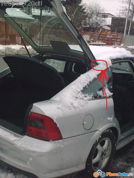

1. Pe la geamul fix (triunghi) lateral. S-a dezlipit chederul de pe geam si degeaba strangi suruburile geamul tot departat sta. Solutie: cureti chederul si lipesti geamul cu solutie de parbriz.
2. Deschizi haionul si in locul incercuit ai sa vezi la imbinarile tablelor mastic de caroserie (vopsit in culoarea caroseriei). Daca de acolo e problema cureti si pui un nou mastic de caroserie.
3. Asta ar fi cel mai simplu: sa nu ai frunze pe langa cheder si apa sa se scurga pe unde trebuie.
