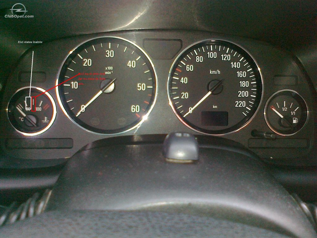

Am atasat o poza, poate se intelege mai bine la ce ma refer.
Scuze pentru fontul mic.
Unde e chenarul alb - acolo statea inainte si mi se parea normal.
Unde e cel rosu adica pe linia de la mijloc - acolo sta prin oras si nu mi se pare inregula.

Deci sa intaleg ca iti sta peste 80 de grade. E oarecum bine. Nu te ingrijora pentru faptul ca sta la 90 de grade, este normal pentru oras: circuli cu viteza mica, volumul de aer care ajunge la radiator este mai mic, deci se incalzeste mai tare. Cand se incalzeste prea tare(dupa ce trece putin de aceea linie din mijloc) porneste ventilatorul. Parerea mea este ca temperatura motorului pentru oras este buna, nu ai de ce sa te ingrijorezi. Intrebarea mea este, iarna ti se ridica acul ?
