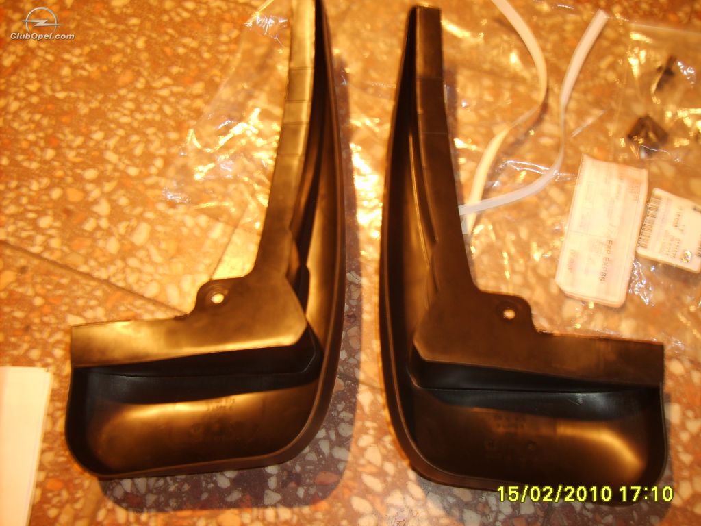

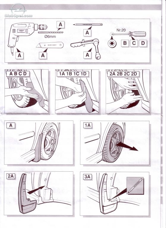

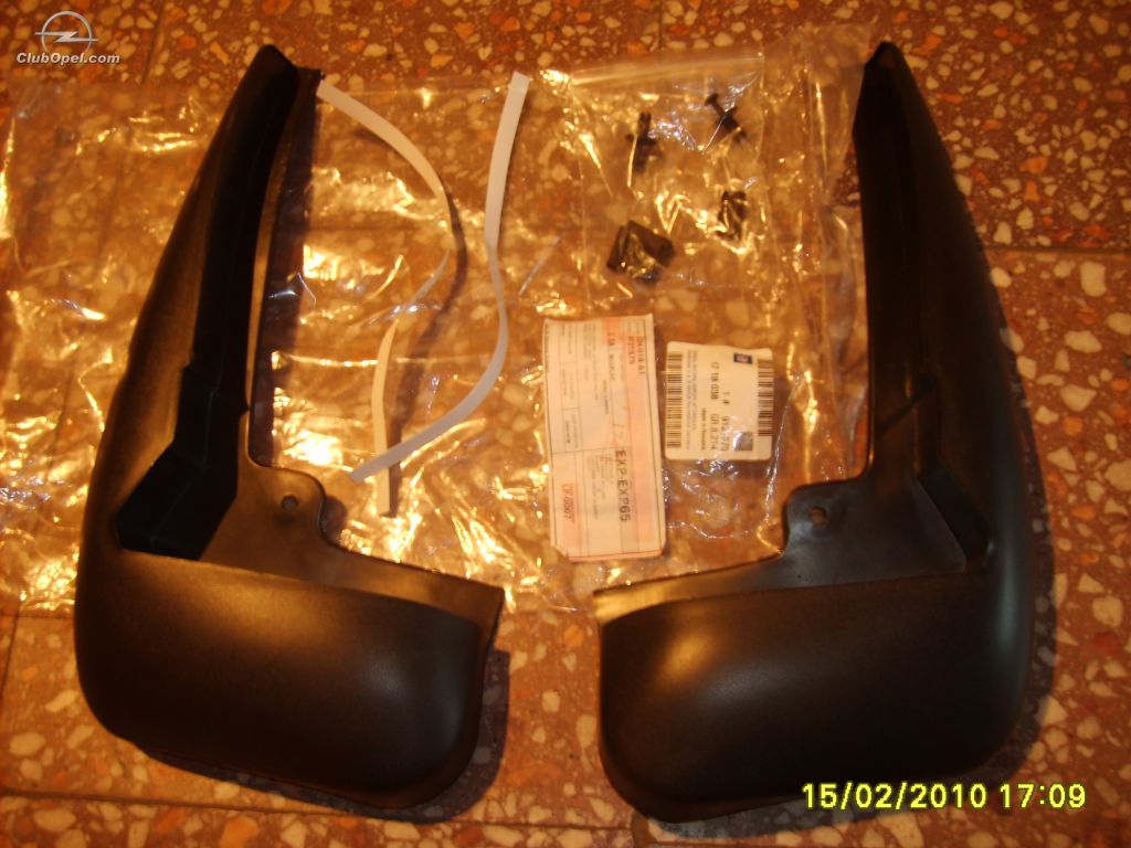

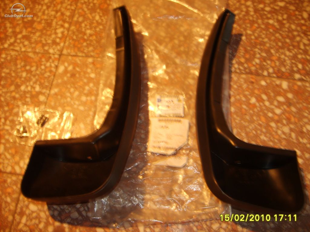

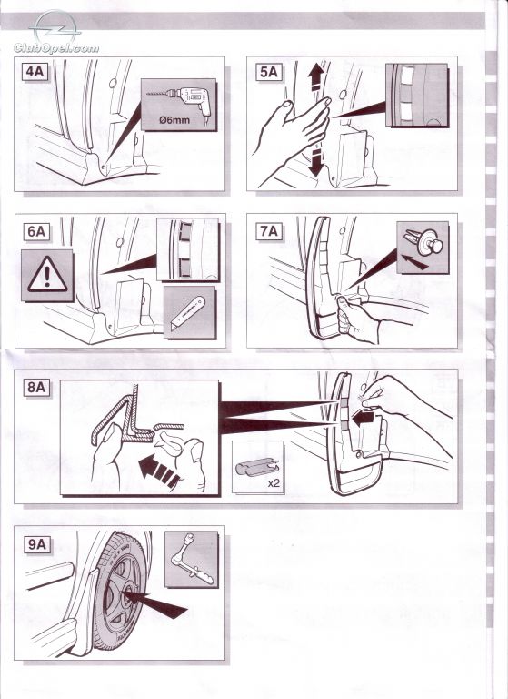

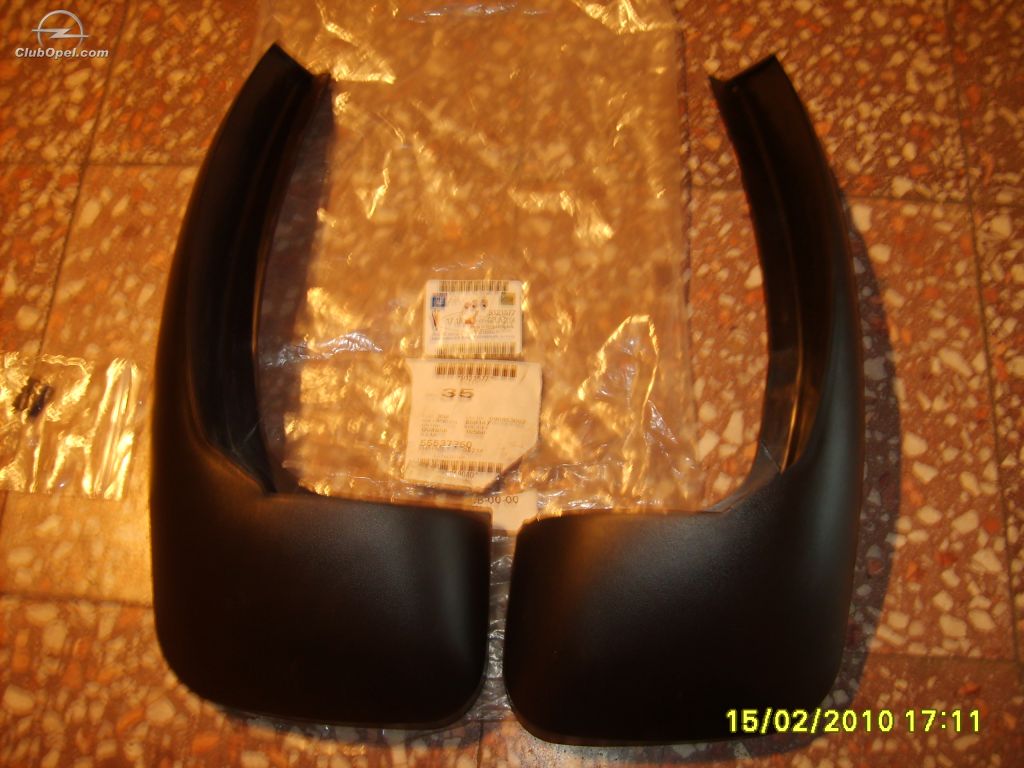

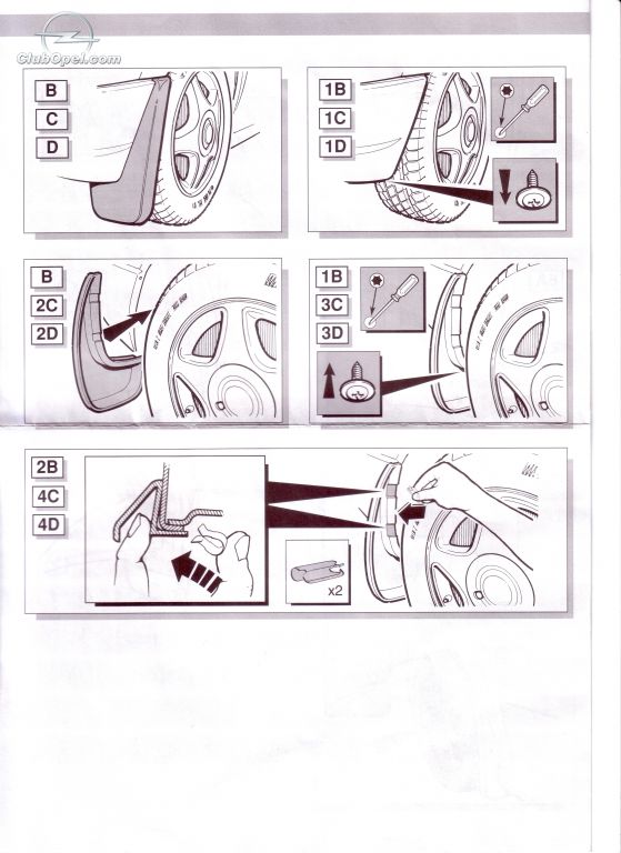

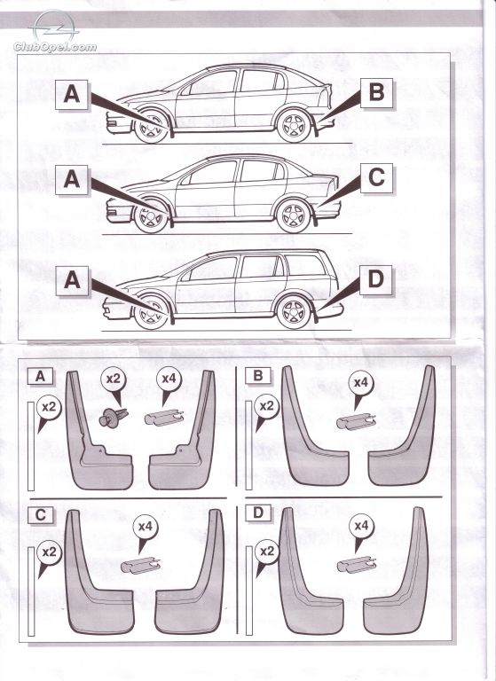

Fratilor, postez eu poze cu un set original GM si instructiunile de montaj.
Atentie la marcaje.
Pe fata sunt identice pentru toate cele trei tipuri de caroserie (marcat pe schema cu A);
Pe spate, modelul aparatorilor difera in functie de tipul caroseriei (B pentru hatchback, C pentru Sedan si D pentru Caravan)
Aparatorile din poza sunt pentru Caravan.
Atentie la marcaje.
