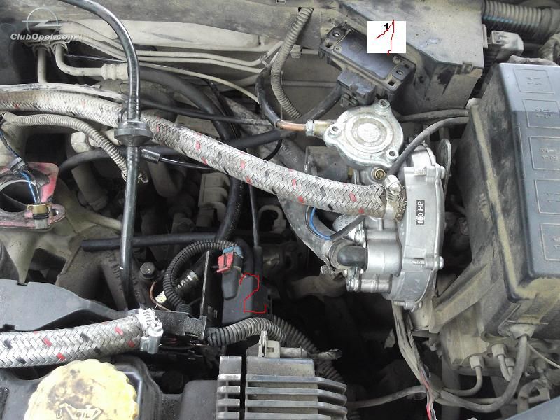

Am umblat iar la ea azi, am verificat pe alta masina piesele 1, am inteles ca e un senzor de presiune si 2, nu stiu ce e, pare o valva electrica. Am schimbat cateva furtune care erau uzate.

1 este senzorul MAP..(daca e legat cu un furtunas la clapeta) iar 2 cred ca este supapa de purjare a vaporilor de benzina..
