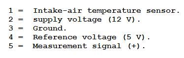

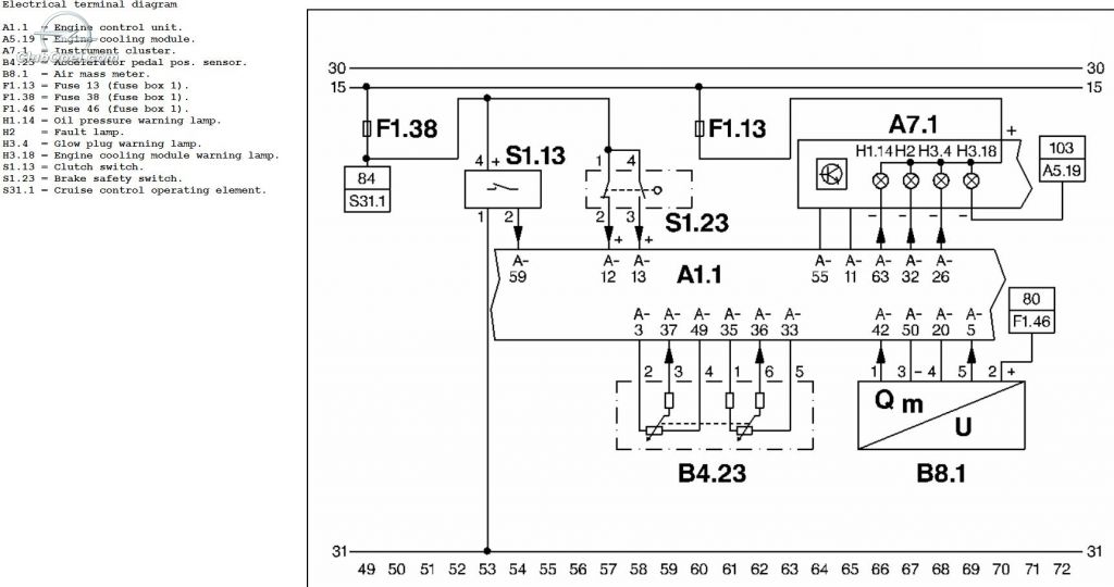

Pentru inceput, uite schema pinilor si descrierea lor, impreuna cu schema de conexiune la ECU:
Iti trebuie un multimetru, o sursa stabila de 5V si un uscator de par.

Din ce inteleg asa se verifica debitmetrul. O sa-l masor dupa ce fac rost de sursa de curent. Pe mine m-ar interesa sa masor ce vine la debitmetru (mufa care intra in debitmetru). Din ce am urmarit 4 fire merg sau vin la/de la calculator iar unul in/din alta parte, nu mi-am dat seama unde/de unde. Unde duce acel fir? Ce pot masura intre cele cinci fire care vin la debitmetru (mufa care intra in mufa debitmetrului)?
Din ce am citit la BMW debitmetrul are o rezistenta in panoul de rezistente, la opel exista asa ceva?
  • liviu2004
  • Mesaje scrise: 2,304
Nu vrei sa te uiti pe schema. Al 5-lea fir duce la siguranta F46. Nu ai ce sa masori "la rece". Sau nu stiu eu.

Mai usor la mine cu engleza... Dupa ce m-ai atentionat am vazut in sfarsit si eu acea siguranta. O sa o verific sa vad daca e buna. Banuiesc ca se afla in panoul de sub bord. Totusi ma gandesc ca pe unele fire ce vin la debitmetru ar trebui sa vina ceva curent, iar pe altele sa plece alt curent. Daca da atunci care ar fi acestea? Ma gandesc ca daca ar veni un curent mai mic la debitmetru acesta ar functiona gresit chiar daca el este bun.

Salut!
Astazi am cautat siguranta F46 pentru a o masura. Surpriza ... nu exista. Pe ultimul rand la opelul meu, astra g 1,7 tdy nu exista sigurante. Corespunzator sigurantei 46 nu se vad legaturi (fire).
