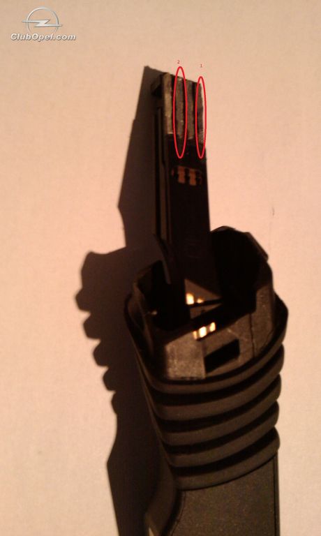

De ceva timp ma supara maneta de CC(nu intra in functiune CC tot timpul cand apas butoanele de pe maneta) prin urmare am decis sa refac lipiturile insa aici a aparut problema. Dupa ce am terminat de refacut lipiturile si montat maneta CC nu intra absolut de loc CC si am si 2 erori pe OP-COM tot de la CC.
Prin urmare rog pe oricine are o maneta de CC si e dispus sa-mi ofere urmatoarele date. Cu ajutorul unui multimetru sa masoare rezistenta intre pini 1 si 2 (poza) cand:
-nici un buton nu este apasat
-cand butonul de marire viteza este apasat
-cand butonul de micsorare viteza este apasat
-cand butonul de dezactivare CC este apasat
Si sa-mi spuna valorile.
Daca are cumva cineva si o schema a manetei de CC ar fi perfect 😃
Numai bine,
Cornel

cornel18 a scris:Salut,
-nici un buton nu este apasat - 352
-cand butonul de marire viteza este apasat - 108
-cand butonul de micsorare viteza este apasat - 199
-cand butonul de dezactivare CC este apasat - 049
Ce cod de eroare ai ?

Revin cu urmatoarele teste de pe OP-COM:
- cand apas ambreajul apare : Clutch Switch : Yes (nu-i problema)
- cand apas frana: Brake Switch 1 Yes ; Brake Switch 2 Yes
La maneta de CC:
-apas pe butonul de marire viteza: Cruise control tip Switch : I(set)
-apas pe butonul de micsorare viteza: Cruise control tip Switch : R(resume) ( insa initial oscileaza rapid de 3-4 ori intre O(off) si R(resume) . Clar ca aici este problema)
-apas pe butonul de dezactivare CC: O(off)
Am o eroare stocata:
B3794-08 Switch Cruise Control Circuit Malfunction
Insa cateodata sunt si 2 (inca una similara cu cea mentionata doar ca zice HIGH-Input).
Astept o parere si eventual daca este cineva dispus sa desfaca o maneta de CC sau sa-mi ofere valorile rezistentelor intre cei 2 pini.

La masina 😂
-nici un buton nu este apasat - 352 la mine 365
-cand butonul de marire viteza este apasat - 108 la mine 115
-cand butonul de micsorare viteza este apasat - 199 la mine 216
-cand butonul de dezactivare CC este apasat - 049 la mine 47
Eu am masurat cu un multimetru digital 😢
O sa ma pun sa desfac iar maneta si pe placa electrica sa dau jos toate butoanele si rezistentele si ulterior sa refac legaturile si sper ca macar de data asta sa nu apara probleme. 😢

In urma demontari tuturor componentelor de pe placa cu circuit imprimat de la maneta CC ,am observat odata ca pe butonul de micsorare viteza facea contact carcasa metalica cu un pin de la buton si tot odata o parte din buton care tine mecanismul de arcuire era sarit afara. In urma remedieri problemelor valoarea rezistentei masurate acuma la apasarea butonului este 202(inainte 216).
Dupa ce am sters erorile cu OP-COM si am testat atat pe OP-COM butoanele de pe maneta cat si la drum pot spune ca am reusit sa scap de problema(cel putin eu sper sa nu mai apara).
