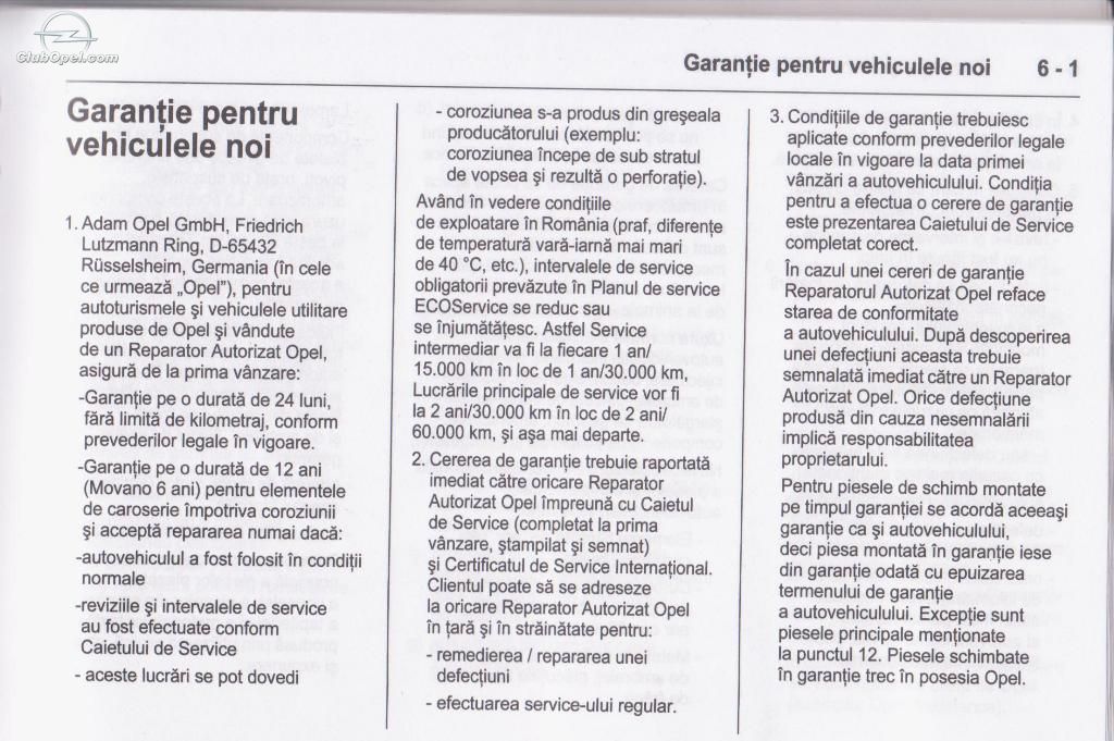

Garantia pentru Romania spune ca aceasta curea trebuie schimbata la 60.000km. Asa am citit pe aici.

Se schimba la 60.000 cea care nu-i originala. A ei merge la 150.000 pe drumurile nemtilor,insa la noi....

forbidden27 a scris:Garantia pentru Romania spune ca aceasta curea trebuie schimbata la 60.000km. Asa am citit pe aici.
Exact. Se injumatatesc km (vezi caietul de service)

Kissdragos a scris:Se schimba la 60.000 cea care nu-i originala. A ei merge la 150.000 pe drumurile nemtilor,insa la noi....
Bre, daca nu stii, taci. Nu dezinforma, unii chiar vor sa faca REVIZII nu "revizii".
